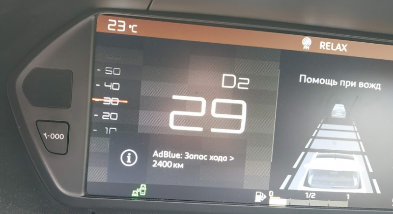

Я долил 10 литров в почти пустой бачок. Остаток хода, если нажать на кнопку теста возле приборки, все равно пишет "2400 км". Сегодня долил до полного бачка, влезло около 4 литров. Все равно пишет "остаток хода 2400 км". Прописать диагбоксом на двух СТО не удалось. Съездил к дилеру PSA на Свердлова в Минске, попросили 31 BYN "за попытку прописать, результат не гаранитируем". Послал вежливо нах и уехал чесать репу и читать citroens-club ?
Есть идеи, что происходит и есть ли вероятность отказа запустить двигатель?

Может после десятка запусков двигателя уйдет это сообщение?
1 час назад, Бес сказал:
Да вроде сообщений не выдает. Я говорю об информации, которая выдается на приборной панели когда нажимаешь на кнопку сервиса слева от дисплея. Пишет "До следующего ТО: 28 200 км". Следующее что пишет -- "Остаток хода AdBlue: 2400 км"
Tesla Model X 100D | Enhanced Autopilot
'2016 ('2017 модельный) С4 Grand Picasso 5-местный, 2.0 blueHDi, Aisin, Connect Nav <-- '2011 C4 Grand Picasso 7-местный 1.6 eHDi, робот
 '2011 C5 X7 универсал, 1.6 eHDi, робот
If you can dream it -- you can do it.
Ну я это и имел ввиду.
Там же по моему сообщение появляется при 1500 км
9 часов назад, Ёж! сказал:
Ничего не происходит,  запрета запуска не будет. Перед цифрами 2400 стоит значек >, который значит больше. В переводе на русский это означает, остаток хода больше чем 2400 км. Сколько, система считать не умеет. По опыту 18 - 20 т.км.
В 10.07.2020 в 19:51, ovc1313 сказал:
Да, уже обнаружил и хотел отписаться:
"1. Я - лох, там написано >2400 км
2. Интерфейс сообщения -- какашка. Этот значок не воспринимается как "больше". Ну, блин, как можно было сделать такую огромную "доску", а значения параметра выводить -- "больше 2400" и "меньше 2400"?!!"
В общем, все работает штатно.
