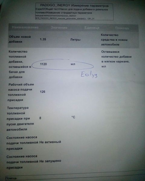

ZIGGY Опубликовано 7 апреля, 2020 Поделиться Опубликовано 7 апреля, 2020 3 часа назад, wallawr сказал: Купил Лексию. накатил софт, полез смотреть что и как. Скрин из глобального теста с кодами ошибок по калькулятору впрыска и насоса подачи Подбор автомобилей Peugeot\Citroen, подробности "Понакупят шнурков по объявлению, а пользоваться не умеют!" © Enzo С4-С5-С6-С4P-5008 Ссылка на комментарий
EdjKa Опубликовано 7 апреля, 2020 Поделиться Опубликовано 7 апреля, 2020 11 часов назад, wallawr сказал: Я еще не доконца освоил Диалбох, может кто подскажет что посмотреть, пути решения, и.т.д. Буду крайне благодарен. Спасибо! Дело в том, что у нас и AdBlue и Eolys на этих движках. Что вам залили? Ссылка на комментарий
wallawr Опубликовано 7 апреля, 2020 Поделиться Опубликовано 7 апреля, 2020 Eolys еще где то 700мл, а AdBlue долили. Индикатор погас, а по состоянию при просмотре через диалбокс можно понять что система не работает. Скриншоты затерялись в недрах виртуальной машины, после ее отключения?.. Позже вставлю. А AdBlue то же прописывается? Ссылка на комментарий

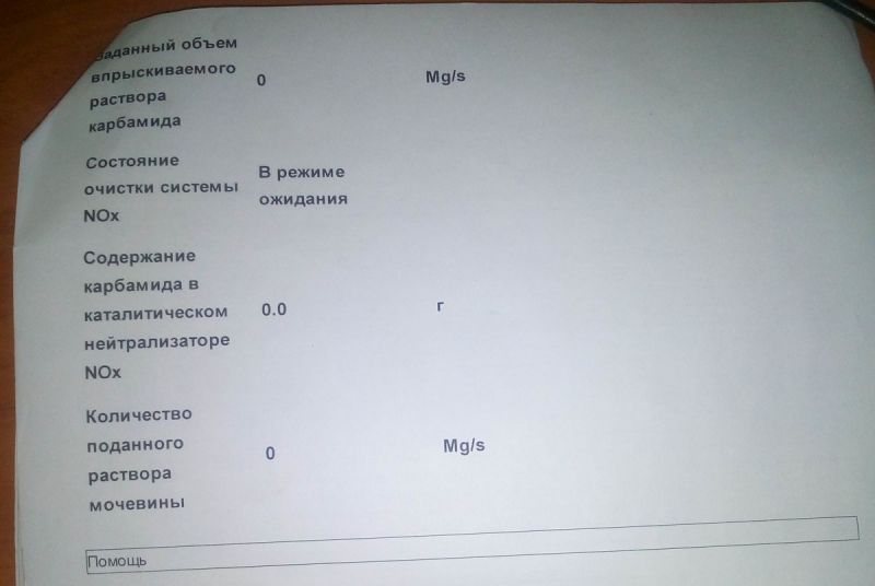

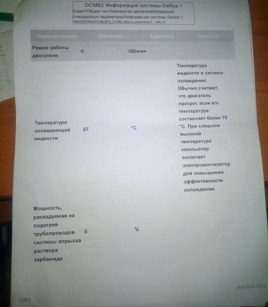

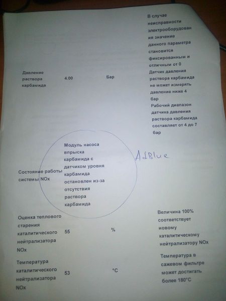

wallawr Опубликовано 11 апреля, 2020 Поделиться Опубликовано 11 апреля, 2020 Вот отчёт, который мне дали на руки в офф. центре перед покупкой. И отчёт по еолис. Адблю залили, сигнал на панели погас, а отчёт не изменился, при просмотре лексией. Почему? Спойлер Ссылка на комментарий
EdjKa Опубликовано 11 апреля, 2020 Поделиться Опубликовано 11 апреля, 2020 Так она активная или тупо в памяти осталась? Панику ни с чего похоже наводите, если бы была проблема уже бы на дисплее вылезло что-то обязательно Ссылка на комментарий
