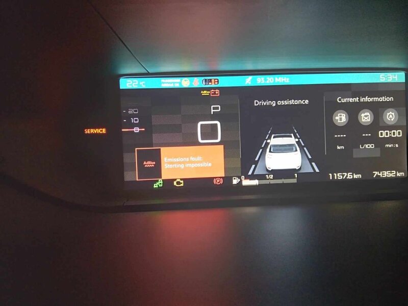

Art-e-fakt Опубликовано 4 сентября, 2023 Поделиться Опубликовано 4 сентября, 2023 Приветствую коллеги, нужна срочная помощь. Нужно доехать до официалов. (7 km.) Двигатель не заводится. Авто Ситроен С4 Гранд Пикассо 2018 год 75000 км пробега, дизель 2 л. Если надо напишу винкод. Предыстория. В октябре прошлого года загорелась желтая лампа Адблю за 300 км от дома, ночью, начался счетчик от 1100 км. Доехал до дому (живу в Германии) и добавил примерно около 10 литров мочевины до полного бака. Обратился на станцию, где я делаю небольшие ремонты. Мастер просто убрал ошибку и до июля этого года ездил без проблем. В июле этого года, опять при возвращении из Франции в Германию (приходится часто ездить этим маршрутом), но уже до дому было 1300 км загорелась тоже предупреждение Адблю. Сразу же добавил до полного около 2 литров. Предупреждение не ушло. Я принял решение доехать хотя бы до Германии, где мне было бы легче отремонтировать машину. Но на счетчике около 250 км до остановки двигателя, счетчик обнулился и начал новый отсчет от 1100 км. До дому доехал нормально. Обратился к тому же мастеру. Он проверил и сказал что проблема в недостаточной количестве Fluid Additive "Еolys". Добавил эту жидкость. Опять 2 месяца беспроблемной езды. Следующая поездка в Францию два дня назад. До места 1850 км пути. За 1200 км до цели уже во Франции опять повторяется та же история с желтой лампочкой Ад блю и счетчиком. Решил ехать до места, помня о том, что в такой же ситуации счетчик начал новый отсчет и так же у меня на месте назначения уже забронировано жилье. В итоге за 60 км от гостиницы загорается красная лампа с предупреждением о невозможности пуска двигателя. Не глуша двигатель доехал до парковки апартаментов. (суббота, поздний вечер). Двигатель не заводится. Бак Адблю полный. В итоге сегодня надо как то добраться до официалов. (7 км) Есть ли возможность завести двигатель или же все таки вызывать эвакуатор? (французский не знаю, новое для меня место)? Фото прилагаю. Ссылка на комментарий
Enzo Опубликовано 4 сентября, 2023 Поделиться Опубликовано 4 сентября, 2023 @Art-e-fakt нужен сканер чтобы сбросить ошибку. После должна запуститься Сиал Авто — автосервис Citroen/Peugeot +7 903 968-26-38, Южнопортовая ул., 17, стр. 3 @enzoservice Ссылка на комментарий
Art-e-fakt Опубликовано 4 сентября, 2023 Поделиться Опубликовано 4 сентября, 2023 @Enzo Принято, спасибо. Буду для начала искать человека со сканером, чтобы снять ошибку. Возникла такая мысль. А если отключить аккумулятор, а потом включить? Какой может быть результат? Ссылка на комментарий
sulam.it Опубликовано 4 сентября, 2023 Поделиться Опубликовано 4 сентября, 2023 @Art-e-fakt К сожалению должен Вас "поздравить" 😢- начались проблемы с системой AdBlue: может быть форсунка, может быть бак. Поможет только сканер или Lexia. Если вы живёте в Германии, то вероятно вы зарегистрированы в ADAC - позвоните туда, они сотрудничают с подобными автоклубами по всей Европе. Тогда приедет мастер во Франции и снимет ошибку. Ссылка на комментарий
