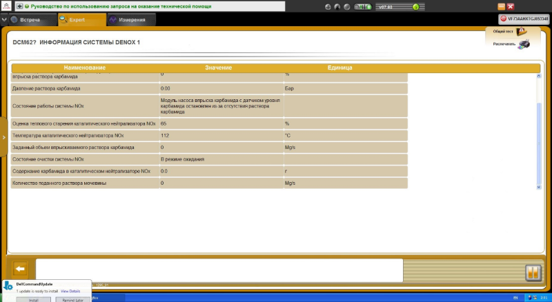

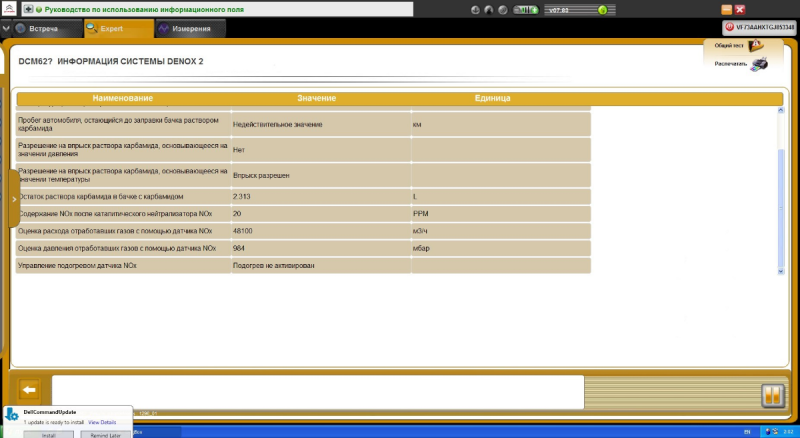

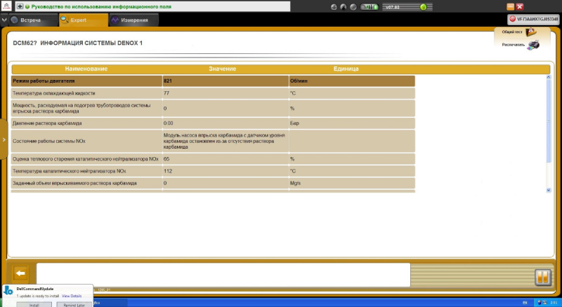

sulam.it Опубликовано 11 августа, 2021 Поделиться Опубликовано 11 августа, 2021 Всем привет! Надеюсь пишу в правильной ветке, потому что проблема все таки с AdBlue... Как это бывало у некоторых владельцев Peugeot/Citroen, у меня загорелась лампочка AdBlue(мигала) а также Чек мотора, Сервис и "Неисправна система очистки выхлопных газов. Двигатель невозможно будет запустить через 1100 км" Предистория: машина стояла 2 недели на открытой парковке, и вероятно с почти пустым баком AdBlue. После я залил вначале 5л, потом еще 10л, а потом еще 1-2л вместилось(то есть полный бак залил). Но лампочки так и не погасли. И по истечении 1100км я еще проехал 150км(возвращался домой, не было возможности остановиться и заняться этим вопросом), остановил машину и больше не завел. Дома уже подключил DiagBox, проверил на ошибки: U029E 87 - Компьютер системы NOx P2BAD 00 - Снижение токсичности в системе NOx Думал, проблема в Eolys, но бак полный(к удивлению) Потом мне удалось реинициализировать выхлопную систему и двигатель я запустил, хотя теперь дальше пишет на экране о неисправности очистки выхлопа и AdBlue горит(не мигает) + Чек + Сервис И вот тогда я увидел в DiagBox, что существует проблема с подачей мочевины... Спойлер У кого какие идеи, как с этим бороться? Может есть опыт? Замена бачка - последний вариант, который я рассматриваю, очень дорого :( Спасибо! Ссылка на комментарий
panutich Опубликовано 29 октября, 2021 Поделиться Опубликовано 29 октября, 2021 проверьте ошибки по датчику NOx.Там что-то у Вас с подогревом датчика -"подогрев не активирован".Если найдете б.у. -подкиньте. Ссылка на комментарий

sulam.it Опубликовано 26 сентября, 2022 Поделиться Опубликовано 26 сентября, 2022 Я уже один раз менял бак. Точнее сам компьютер с насосом, которые прикручены к баку. Купил с разборки(тут надо быть внимательным, чтоб именно с авто после ДТП сняли, иначе дадут такой же нерабочий). Сложная система и к тому же неразборная(сам бак с датчиком уровня и подогревом). Но теперь снова эта же ошибка появилась. Видимо, ну ОЧЕНЬ проблемное место. Я пока сейчас лексисей обнуляю эту ошибку. Ищу бак... Сам бак менять просто: снять пластиковую защиту, открутить три болта, которые держат бак, отключить кабель и трубку - всё. Ссылка на комментарий
