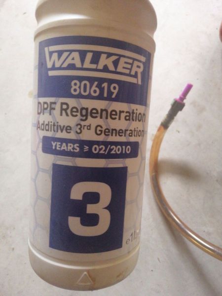

Taisan Опубликовано 9 октября, 2018 Поделиться Опубликовано 9 октября, 2018 (изменено) @Pashulja009, Вот такое заливай и все будет ОК. Изменено 9 октября, 2018 пользователем Taisan Ссылка на комментарий
Pashulja009 Опубликовано 11 октября, 2018 Поделиться Опубликовано 11 октября, 2018 (изменено) @Taisan, да именно такой и купил, упаковка 3л, заправил, влезло около 1л, счётчик сбросил, всё ок Изменено 11 октября, 2018 пользователем Pashulja009 Ссылка на комментарий
