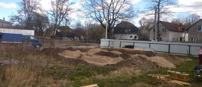

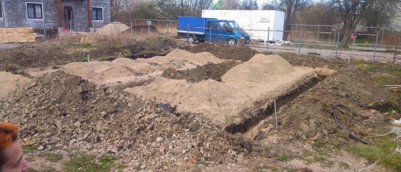

lifter Опубликовано 11 апреля, 2020 Поделиться Опубликовано 11 апреля, 2020 В четверг отдал ключи от калитки. Сегодня заехал посмотрел. Работа движется. Алeкс и Бес 2 Кто сильно захочет, тот найдет способ связаться со мной. Главное чтобы я захотел ответить Ссылка на комментарий
DmIV Опубликовано 14 апреля, 2020 Поделиться Опубликовано 14 апреля, 2020 В 11.04.2020 в 16:42, lifter сказал: Работа движется. Ждём отчётов по ходу её выполнения. Интересно, чесслово. Нужно учиться принимать альтернативную точку зрения, даже, если она в корне не верна (С) Ссылка на комментарий
lifter Опубликовано 14 апреля, 2020 Поделиться Опубликовано 14 апреля, 2020 Сегодня в область ездил. Сил нет ехать смотреть что там и как. Да и неохота потом место для парковки искать. Завтра целый день буду готовить контору к введенным с 16 числа правилам работы. Если успею, заеду посмотрю и сфоткаю. Кто сильно захочет, тот найдет способ связаться со мной. Главное чтобы я захотел ответить Ссылка на комментарий

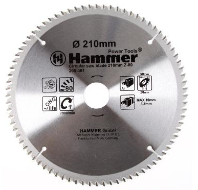

DmIV Опубликовано 16 апреля, 2020 Поделиться Опубликовано 16 апреля, 2020 Вопрос к обладателям/эксплуататорам торцовочных пил : годится ли для поперечного чистового реза доски (в т.ч. тонкой, от ламината до дюймовки) диск по листовому алюминию, или нужно строго под дерево ? Нужно учиться принимать альтернативную точку зрения, даже, если она в корне не верна (С) Ссылка на комментарий
vovcin Опубликовано 16 апреля, 2020 Поделиться Опубликовано 16 апреля, 2020 @DmIV конфигурация зубьев какая? Трапеция - прямой через один чередуется? И наклон зуба какой - негатив или позитив? Наказывают человека только те Боги, в которых он верит... Ссылка на комментарий
DmIV Опубликовано 16 апреля, 2020 Поделиться Опубликовано 16 апреля, 2020 1 час назад, vovcin сказал: конфигурация зубьев какая? Трапеция - прямой через один чередуется? И наклон зуба какой - негатив или позитив? Э-э-гмм... Боюсь, коллега, ответить на эти вопросы пока не в состоянии. Разве что вот картинка в какой-то мере... Нужно учиться принимать альтернативную точку зрения, даже, если она в корне не верна (С) Ссылка на комментарий
vovcin Опубликовано 16 апреля, 2020 Поделиться Опубликовано 16 апреля, 2020 Позитив. Расчитан на тонкостенные профили из алюминия. Деревяшку, ДСП и т.п. будет резать замечательно. Наказывают человека только те Боги, в которых он верит... Ссылка на комментарий
DmIV Опубликовано 16 апреля, 2020 Поделиться Опубликовано 16 апреля, 2020 Спасибо за ликбез. Стало быть, хоть и по-дилетантски, но правильно я рассудил - что раз диск рассчитан на металл, то и дерево проблем не составит. Ну, и чем мельче зуб - тем чище рез. Такая вот была логика. В субботу буду пробовать пилу. Есть столярные задачки, в т.ч. с угловыми резами, а с ножовкой и моими кривоватыми ручонками - долго и неточно. А вообще надо состряпать удлинитель с блоком плавного пуска, для всего имеющегося электроинструмента. Нужно учиться принимать альтернативную точку зрения, даже, если она в корне не верна (С) Ссылка на комментарий
lifter Опубликовано 17 апреля, 2020 Поделиться Опубликовано 17 апреля, 2020 Сгонял сегодня на участок. Труженники там, но недавно только приехали. И до этого два дня приехать не могли. Короновирус отнял почти три дня работы. Фоткать не стал. Ставят опалубку. Только начали. Сделана подсыпка, утрамбовано. Появилась арматура на участке. Обещают завтра закончить с опалубкой и в воскресенье начать с арматурой. Поглядим. Бес и DmIV 2 Кто сильно захочет, тот найдет способ связаться со мной. Главное чтобы я захотел ответить Ссылка на комментарий
