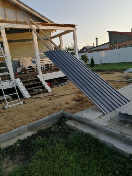

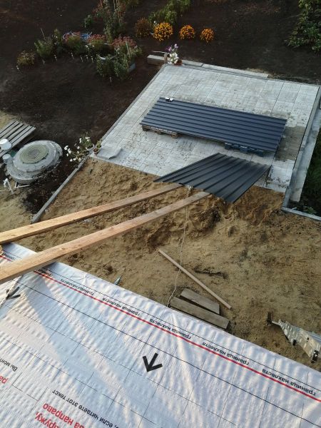

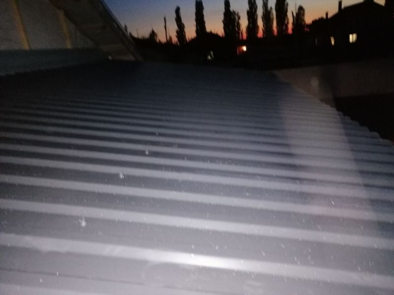

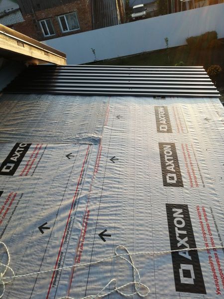

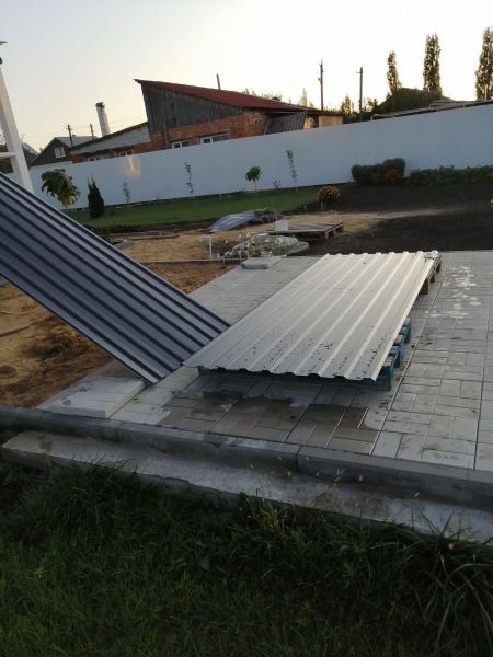

BratAntonio Опубликовано 23 сентября, 2019 Автор Поделиться Опубликовано 23 сентября, 2019 Первый день после отпуска... решил, что всё таки надо доделать) а то 3-й год банером прикрыто всё было. За 3 часа управился) Бес и mavruc 2 Как много прощается человеку, когда он - она! Ссылка на комментарий
Бес Опубликовано 24 сентября, 2019 Поделиться Опубликовано 24 сентября, 2019 Если подготовлено (все предыдущие работы) все правильно, то и проблем при финальной укладке нет . Спойлер Лет 15 назад... Должны привезти башенный кран. Для его монтажа. монтажа крестовины-основания, нужны ж/д пути. Три куска по 6 метров. 18 метров две нитки. Ровняется основание, укладывается песок с послойной трамбовкой и укладываются дорожные плиты, на которые как раз и поставят пути. Кран с утра типа выехал. Как всегда - внезапно. Первый зам названивает: - Пути готовы!? Кран к тебе везут! - Нет, не готовы. Мужики: Да мы сто раз так делали! Давай ставь автокран, сейчас мы плит накидаем, песочек подсыпем и всё! Не, говорю. Основание ровняем, песок сыпем, трамбуем. Ты, Плотник, иди штук 20 колышков приготовь, а я за нивелиром. Обед Первый зам названивает: - Пути готовы!? Кран к тебе везут! - Нет, не готовы. - Ты чем там занят??? Кран к тебе везут! - Вот пути под него и готовлю. 18:00 Первый зам названивает: - Пути готовы!? Кран к тебе везут! - Нет, не готовы. -*******!!!! Путейцы уже в полутора километрах от тебя!!! Сейчас приеду! (офис был не далеко) А я уже все приготовил, автокран раскинул. Прилетает Зам. А я с одной стоянки крана 54 плиты просто как на склад их укладываю - одну к другой, ничего не вымеряя. Потому что колышки стоят, песок утрамбован по ним идеально, пара шнурок между колышками. Кидай плиты - не хочу. ))) Первый зам увидел все это... - Ну вот, а говоришь ничего не готово. Последняя плита и путейцы заезжают на объект. BratAntonio и mavruc 2 Природа мудра, и Всевышнего глаз Видит каждый наш шаг на тернистой дороге Наступает момент, когда каждый из нас У последней черты вспоминает о Боге... Ссылка на комментарий

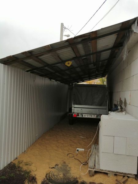

BratAntonio Опубликовано 30 сентября, 2019 Автор Поделиться Опубликовано 30 сентября, 2019 Из говна и веток, а точнее из остатков см соорудили навесик для прицепчика mavruc, lifter и Бес 3 Как много прощается человеку, когда он - она! Ссылка на комментарий
