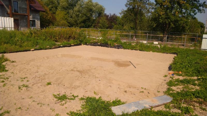

lifter Опубликовано 1 сентября, 2019 Поделиться Опубликовано 1 сентября, 2019 Молодец. Есть желание и возможность. А у меня опять песок закончился. Тонн пять шесть не хватило. Завтра вечером жду камаз и пора заканчивать с подсыпкой. Пора уже утеплитель укладывать и арматуру вязать. Октябрь не, за горами, а в ноябре уже дожди, ураганы и т.д. Надо чтобы бетон залит был. Пока вот так выглядит Проблема в том что максимум 25 тонн везут. Больше в город нельзя. Транспортники стоят на всех въездах в город. В прошлый раз посчитал, 30 тонн надо. Нет чтобы две машины по 15 заказать, понадеялся на русский авось. Вдруг хватит. Теперь 5 тонн надо. Везти 5 совсем не резон. Доставка она хоть 5 хоть 15 одинаково стоит ? BratAntonio и Бес 2 Кто сильно захочет, тот найдет способ связаться со мной. Главное чтобы я захотел ответить Ссылка на комментарий

Бес Опубликовано 2 сентября, 2019 Поделиться Опубликовано 2 сентября, 2019 Это разные величины. Примерно в 1,5-1,7 раза Видимо поэтому второй раз заказывает ))) Посчитал, что 30 кубов надо, а заказал в тоннах. Привезли 22-25 кубов. Вот и не хватило ))) 20 часов назад, lifter сказал: Тонн пять шесть не хватило Только снова - не тонн, а кубов )) Не? Алeкс 1 Природа мудра, и Всевышнего глаз Видит каждый наш шаг на тернистой дороге Наступает момент, когда каждый из нас У последней черты вспоминает о Боге... Ссылка на комментарий
lifter Опубликовано 2 сентября, 2019 Поделиться Опубликовано 2 сентября, 2019 Не. Первый раз я взял объем и умножил на полтора. Но не учёл, что песок утрамбуется. Вот и не хватило. Второй раз сделал также и получил 29 тонн. Заказал 30. Но привезти смогли только 25 потому как транспортники в последнее время строго контролируют. Видимо сберегают дороги, отремонтированные за федеральные деньги. Вот и не хватило пять тонн. Ну и немного на подсыпку во время трамбовки. Как ни ходи, а немного волнами получается. Теперь 10 точно хватит. Я измерил не засыпанный объем и умножил на 1,6. Получилось 5.8 тонн примерно. Бес 1 Кто сильно захочет, тот найдет способ связаться со мной. Главное чтобы я захотел ответить Ссылка на комментарий
Бес Опубликовано 2 сентября, 2019 Поделиться Опубликовано 2 сентября, 2019 За 20 лет на стройке первый раз слышу. чтобы песок измеряли в тоннах.... Платишь за него тоже в тоннах? А если он подмочен? Там вода весу столько даст, что песок золотым будет. P.S. в кубах он всегда. Как и бетон. Taisan 1 Природа мудра, и Всевышнего глаз Видит каждый наш шаг на тернистой дороге Наступает момент, когда каждый из нас У последней черты вспоминает о Боге... Ссылка на комментарий
lifter Опубликовано 3 сентября, 2019 Поделиться Опубликовано 3 сентября, 2019 Мне тоже не понятно, почему его в тоннах продают. Но вот так. На вопрос про мокрый или сухой не один раз услышал вопрос о том как измерить сколько закинули в кубах. Так на весы до и после загрузки и ясно сколько тонн. Один даже предложил документы дать на объем песка, но честно предупредил о том, что он возьмёт и разделит на 1,6 вес. На вопрос а как же тогда бетон кубами продают отвечают все просто: мы не бетоном торгуем, а песком. При этом все так: https://www.google.com/search?q=продажа+песка+калининград&oq=продажа+песка+кали&aqs=chrome.1.69i57j33.9303j1j7&client=ms-android-sonymobile-rev1&sourceid=chrome-mobile&ie=UTF-8 Блин, посмотрел по Москве и вправду кубами продают. И в Хабаровске. А в Витебске или Тюмени тоннами. Фиг поймёшь их этих карьерных работников. Бес 1 Кто сильно захочет, тот найдет способ связаться со мной. Главное чтобы я захотел ответить Ссылка на комментарий

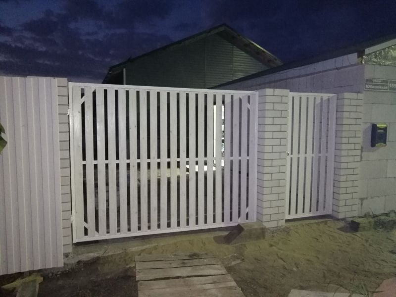

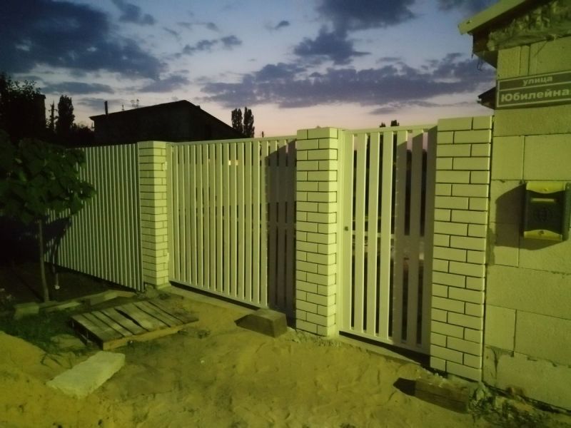

BratAntonio Опубликовано 7 сентября, 2019 Автор Поделиться Опубликовано 7 сентября, 2019 Вот что в итоге вышло!) В дальнейшем забор так же переделаю под такой штакетник. На калитке завтра постараюсь успеть подключить электрику замка, все эти схемы, не мой конёк) Бес 1 Как много прощается человеку, когда он - она! Ссылка на комментарий
Бес Опубликовано 7 сентября, 2019 Поделиться Опубликовано 7 сентября, 2019 Ну .. вообще с виду, со "стороны" - крутяк! BratAntonio 1 Природа мудра, и Всевышнего глаз Видит каждый наш шаг на тернистой дороге Наступает момент, когда каждый из нас У последней черты вспоминает о Боге... Ссылка на комментарий
