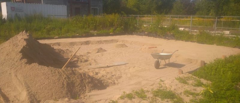

lifter Опубликовано 12 августа, 2019 Поделиться Опубликовано 12 августа, 2019 Проектанты сказали что слой меньше обозначенного делать нельзя. Иначе не будет необходимого движения при пучении грунта в случае промерзания ниже песка. Толще можно. Про второй слой текстиля и гравий - сказали что лучше тогда слой песка большей фракцией и без текстиля. Мой вариант с пгс тонким слоем ради проезда тачки тоже одобрили. Джа сказали могу тупо дорожки где планирую ехать просыпать и утрамбовать. Цемент отвергли сразу. Но! Скорее всего не получилось утрамбовать по причине того, что мало пролил. Сколько читал разных форумов, смотрел видео и т. Д. Нигде не написано про то, что проливать нужно перед каждым проходом плитой. Песок всегда мокрым должен быть. Сказали если всё правильно сделаю, то через 3-4 прохода плитой 90 кг можно будет маленький боб кэт загнать и не провалится. Так и сказали. А потом добавили, про то что если руки не растут от туда откуда надо и не хочу нанять людей, то могу заняться фигнёй и воплотить свою идею с пгс. А, да. Под песком геотекстиль, а под ним глина сразу. Синяя. Так вот. Она аммортизирует немного. И потому 70 кг мало. В общем квест продолжается. Две недели есть чтобы утрамбовать как надо. Потом полистирол и арматура приедут. Надо чтобы готово было:) Кто сильно захочет, тот найдет способ связаться со мной. Главное чтобы я захотел ответить Ссылка на комментарий

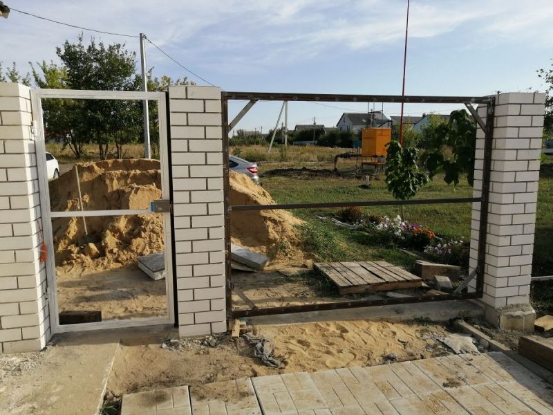

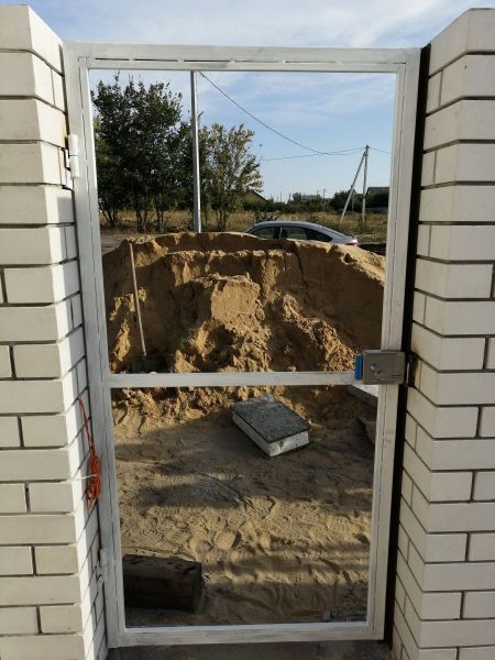

BratAntonio Опубликовано 14 августа, 2019 Автор Поделиться Опубликовано 14 августа, 2019 я ещё пару месяцев назад, снес калитку и часть забора, буду строить кирпичные столбы и на них уже навешивать калитку и воротину. Сегодня купил электромеханический замок для калитки, подумал и докупил считыватель для бесконтактной разблокировки. Стоит недорого и с ключами возни меньше. В прихожке поставлю кнопку открывания ещё. Камера у меня на калитку смотрит, так что на видеодомофон решил не заморачиваться. Бес 1 Как много прощается человеку, когда он - она! Ссылка на комментарий

lifter Опубликовано 15 августа, 2019 Поделиться Опубликовано 15 августа, 2019 22 часа назад, BratAntonio сказал: докупил считыватель для бесконтактной разблокировки Контроллер карт доступа какой? Матрикс? Кто сильно захочет, тот найдет способ связаться со мной. Главное чтобы я захотел ответить Ссылка на комментарий
BratAntonio Опубликовано 15 августа, 2019 Автор Поделиться Опубликовано 15 августа, 2019 55 минут назад, lifter сказал: Контроллер карт доступа какой? Матрикс? ZR 5, вроде так называется, считыватель Айрон Лоджик, для Ем Марин Как много прощается человеку, когда он - она! Ссылка на комментарий
lifter Опубликовано 16 августа, 2019 Поделиться Опубликовано 16 августа, 2019 Z5R открывается ключом с номером 0000000000000 Такой не купить, но сделать можно Кто сильно захочет, тот найдет способ связаться со мной. Главное чтобы я захотел ответить Ссылка на комментарий
BratAntonio Опубликовано 16 августа, 2019 Автор Поделиться Опубликовано 16 августа, 2019 6 часов назад, lifter сказал: Z5R открывается ключом с номером 0000000000000 Такой не купить, но сделать можно ну кому в моих совхозах это всё надо будет?) Как много прощается человеку, когда он - она! Ссылка на комментарий
lifter Опубликовано 17 августа, 2019 Поделиться Опубликовано 17 августа, 2019 Мало ли. Считыватель мифайр и ключи под него и спец карта не на много дороже получается зато надёжно. Бес 1 Кто сильно захочет, тот найдет способ связаться со мной. Главное чтобы я захотел ответить Ссылка на комментарий
BratAntonio Опубликовано 17 августа, 2019 Автор Поделиться Опубликовано 17 августа, 2019 1 час назад, lifter сказал: Мало ли. Считыватель мифайр и ключи под него и спец карта не на много дороже получается зато надёжно. вот ты в теме, а я пошёл и купил то, что в наличии было!) брал в специализированном магазине. Считыватель вообще хотел под таблетку взять, он и стоит раза в 4 дешевле, но потом прикинул как мне лень будет точно попадать, взял такой. Как много прощается человеку, когда он - она! Ссылка на комментарий
lifter Опубликовано 18 августа, 2019 Поделиться Опубликовано 18 августа, 2019 Ну так и тема не просто так есть. Ладно. Уже купил. Будут вопросы спрашивай. Один лишний ключ купил? Чтобы сделать его мастер-ключом. При первом включении контроллера нужно поднести к считывателю. Пока он пищит. Нужен для последующего программирования Бес 1 Кто сильно захочет, тот найдет способ связаться со мной. Главное чтобы я захотел ответить Ссылка на комментарий
BratAntonio Опубликовано 18 августа, 2019 Автор Поделиться Опубликовано 18 августа, 2019 8 часов назад, lifter сказал: Ну так и тема не просто так есть. Ладно. Уже купил. Будут вопросы спрашивай. Один лишний ключ купил? Чтобы сделать его мастер-ключом. При первом включении контроллера нужно поднести к считывателю. Пока он пищит. Нужен для последующего программирования Для мастер ключа болванку взял) пока до этого ещё не так близко, всё только строится Бес 1 Как много прощается человеку, когда он - она! Ссылка на комментарий

BratAntonio Опубликовано 25 августа, 2019 Автор Поделиться Опубликовано 25 августа, 2019 я не знаю при чём тут пёсели, я пока строю новые входы... Как много прощается человеку, когда он - она! Ссылка на комментарий
lifter Опубликовано 25 августа, 2019 Поделиться Опубликовано 25 августа, 2019 А я таки утрамбовал так чтобы тачка ехала. Фигачу песок в поте лица Бес и Алeкс 2 Кто сильно захочет, тот найдет способ связаться со мной. Главное чтобы я захотел ответить Ссылка на комментарий

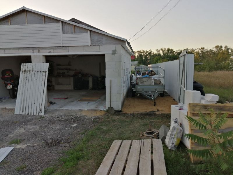

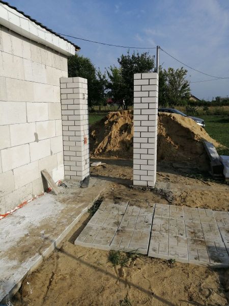

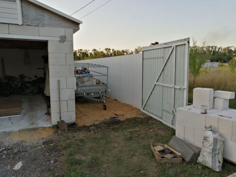

BratAntonio Опубликовано 1 сентября, 2019 Автор Поделиться Опубликовано 1 сентября, 2019 новые входы... Бес 1 Как много прощается человеку, когда он - она! Ссылка на комментарий
