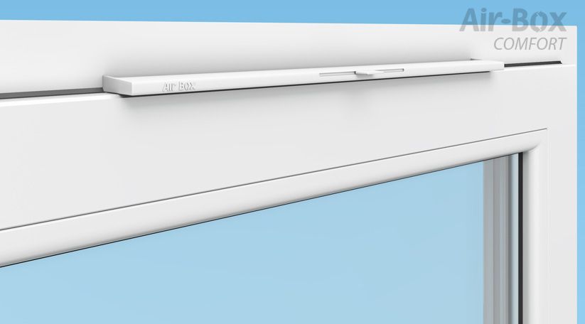

ситромон68 Опубликовано 13 октября, 2017 Поделиться Опубликовано 13 октября, 2017 (изменено) @Бес,установил клапан приточный(без фрезеровки) в спальне и кухне, работает штука, перестали потеть стёкла изнутри и воздух свежий. Вообще заморочился я с вентиляцией, были установлены 2 приточных клапана на окна, поставил нормальную вытяжку на кухне, доработав при этом шахту вентиляции и установив 2 обратных клапана. В ванной комнате шахты вентиляции нет, там через решетку перетекает в туалет, а там уже вентиляция, там на переточной решётке вентиляции и на выходе в вентиляцию стоит по вентилятору 125му, на последним стоит обратный клапан. До этой доработки вентиляторы стояли, но при закрытых дверях ванной и туалета вентиляторы прокачивали через маленький зазор между дверью и дверной коробкой, поэтому внизу двери ванной были врезаны переточные клапаны, после всех доработок квартира задышала) . Правильно во время ремонта и строительства планировать вентиляцию, но когда этого нет мой опыт вполне решает проблему. В оконном приточном клапане регулируется подача воздуха, отопление дали,на ночь не перекрываю клапаны. Обратные клапана особенно вытяжки и вент канала,сильно и неприятно стучат, поэтому были доработаны, на космофен наклеил кусок плотного войлока, типа валенка,заслонка теперь стукала по нему, проблема почти ушла. на кухне замутил типа такого Изменено 13 октября, 2017 пользователем ситромон68 Бес 1 Жизнь такова,какова она есть и больше никакова Ссылка на комментарий
BratAntonio Опубликовано 13 октября, 2017 Автор Поделиться Опубликовано 13 октября, 2017 @ситромон68,у меня ОК металические и там лепестки на пружинках, но там и мягкий уплотнитель по кругу приклеен, чтобы не стучали. А скинь ссылку на приточку оконную нашёл Как много прощается человеку, когда он - она! Ссылка на комментарий
ситромон68 Опубликовано 13 октября, 2017 Поделиться Опубликовано 13 октября, 2017 @BratAntonio,из Воронежа заказывал, ТБМ Воронеж https://voronezh.tbmmarket.ru/ Жизнь такова,какова она есть и больше никакова Ссылка на комментарий
Бес Опубликовано 13 октября, 2017 Поделиться Опубликовано 13 октября, 2017 Буду ждать результатов эксплуатации в зимний период. Проблемы в морозы могут вознинуть. Я про оконные, обмерзают они. Если я правильно понял такие клапаны ставятся вместо уплотнителя. Его части+свой уплотнитель особого профиля. Уплотнитель убираешь и получаешь просто щель.? И их роль - направить поток воздуха? Так я давно убрал уплотнитель по верхней части створки... Природа мудра, и Всевышнего глаз Видит каждый наш шаг на тернистой дороге Наступает момент, когда каждый из нас У последней черты вспоминает о Боге... Ссылка на комментарий
ситромон68 Опубликовано 13 октября, 2017 Поделиться Опубликовано 13 октября, 2017 @Бес,часть старого уплотнителя срезаешь, вместо него ставишь другой, по сути можно и не ставить эффект такой же,только красивее, чем лучше клапан вместо срезанного уплотнителя, в нем регулируется подача воздуха, на счёт промерзания посмотрим, но что точно через него не попадёт вода и снег, точнее отвечу зимой, но думаю ничего критичного не будет . Бес и BratAntonio 2 Жизнь такова,какова она есть и больше никакова Ссылка на комментарий
FreeTiller Опубликовано 13 октября, 2017 Поделиться Опубликовано 13 октября, 2017 А зачем клапан, если есть режим щелевого микропроветривания? Верх приоткрыл чуть-чуть и сифонит.) Ссылка на комментарий
Бес Опубликовано 13 октября, 2017 Поделиться Опубликовано 13 октября, 2017 Верх приоткрыл чуть-чуть и сифонит.) Слишком сильно сифонит.... ситромон68 1 Природа мудра, и Всевышнего глаз Видит каждый наш шаг на тернистой дороге Наступает момент, когда каждый из нас У последней черты вспоминает о Боге... Ссылка на комментарий
FreeTiller Опубликовано 13 октября, 2017 Поделиться Опубликовано 13 октября, 2017 Нормуль! ) Ссылка на комментарий
BratAntonio Опубликовано 13 октября, 2017 Автор Поделиться Опубликовано 13 октября, 2017 Буду ждать результатов эксплуатации в зимний период. Проблемы в морозы могут вознинуть. Я про оконные, обмерзают они.я долез до отзывов) Чего я опасался, то у людей и вылезло. В морозы там лед скапливаетсяИ опять таки, для маленьких помещений может и норм, но для чего то большого уже как по попе ладошкой. Бес 1 Как много прощается человеку, когда он - она! Ссылка на комментарий
ситромон68 Опубликовано 13 октября, 2017 Поделиться Опубликовано 13 октября, 2017 (изменено) @FreeTiller,спишь с микропроветриванием, головой к окну в холодное время? Думаю нет, эффект от него не тот, и не постоянно, а с клапаном естественный приток круглосуточно, как заложено в норму строителями при деревянных окнах. Изменено 13 октября, 2017 пользователем ситромон68 Бес 1 Жизнь такова,какова она есть и больше никакова Ссылка на комментарий

ситромон68 Опубликовано 13 октября, 2017 Поделиться Опубликовано 13 октября, 2017 (изменено) @BratAntonio,да, да, да, я тут недавно на канале драйв, смотрел отзыв о вэне мерседес вито и транспортер т5, шумка плохая,запаска неудобно и тд Вы как хотите, а я его не сниму, хочу приток через окна по госту!) откуда свежий воздух попадает в квартиру ? Через окна и входную дверь ! Дверь стоит солидная с хорошим уплотнителем, окна ПВХ по кругу, как свежий воздух попадет в квартиру, за счёт чего будет работать вентиляция? НИКАК ! Изменено 13 октября, 2017 пользователем ситромон68 Жизнь такова,какова она есть и больше никакова Ссылка на комментарий
