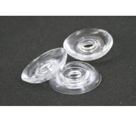

GREENCIK Опубликовано 2 апреля, 2023 Поделиться Опубликовано 2 апреля, 2023 Под шайбу подкладывал квадраты из ПЭ бутылок, 3-й год стоИт. ВПН 1 «Капитан Зелёный из «Тайны Третьей планеты» - мой любимый инженер. Всё время недоволен, вздыхает, ничего не хочет, но делает всё, что надо. Постоянно всех спасает. Без конца ноет." Ссылка на комментарий

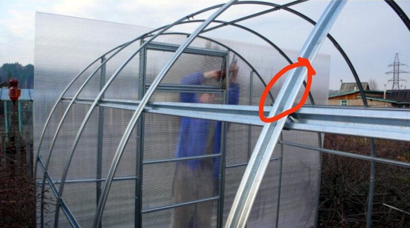

Алeкс Опубликовано 2 апреля, 2023 Поделиться Опубликовано 2 апреля, 2023 @lifter чтобы ветром не рвало нужно ответные планки крепить к основанию, тогда и саморезы можно использовать без шайб. Чем больше креплений и меньше площадь квадрата тем дольше сохранится материал. ВПН 1 Ссылка на комментарий
lifter Опубликовано 2 апреля, 2023 Поделиться Опубликовано 2 апреля, 2023 Я закрепил просто саморезами и одним хорошим ураганом сорвало крышу на парнике. Поставил через шайбы два сезона ураганов прошло. Крыша целая. Я всегда думал что чем больше точка опоры, тем надёжнее. Оказывается наоборот. Ну да ладно. Я спорить не буду. Я просто высказал как я делал. И всё. ВПН 1 Кто сильно захочет, тот найдет способ связаться со мной. Главное чтобы я захотел ответить Ссылка на комментарий

Алeкс Опубликовано 2 апреля, 2023 Поделиться Опубликовано 2 апреля, 2023 Что не так? У тебя куски поликарбоната какой формы, треугольной или круглой? Чем меньше у тебя квадрат, закрепленный планками, тем меньше давление и дольше проживут твои крепления и сохранится лист. Про площадь самореза я не писал, это итак понятно, что чем больше площадь шляпки или шайба, тем крепче она будет держать лист+основание мягкое для демпфера, по ссылке даже фото самореза этого. ВПН 1 Ссылка на комментарий

ВПН Опубликовано 3 апреля, 2023 Поделиться Опубликовано 3 апреля, 2023 А если такие? Спойлер Спойлер Профиль п образный - Саморез по краям или по центру Или по центру какую подкладку? Спойлер Нормальность - понятие оооочень относительное. © Ссылка на комментарий
lifter Опубликовано 3 апреля, 2023 Поделиться Опубликовано 3 апреля, 2023 14 часов назад, ВПН сказал: А если такие Можно и такие 14 часов назад, ВПН сказал: Саморез по краям или по центру Или по центру какую подкладку? Вот сюда в центр ВПН 1 Кто сильно захочет, тот найдет способ связаться со мной. Главное чтобы я захотел ответить Ссылка на комментарий
BratAntonio Опубликовано 15 апреля, 2023 Автор Поделиться Опубликовано 15 апреля, 2023 у продавцов поликарбоната есть в продаже специальные шайбы и метизы, вопрос уже продуман давно давно. Бес 1 Как много прощается человеку, когда он - она! Ссылка на комментарий
