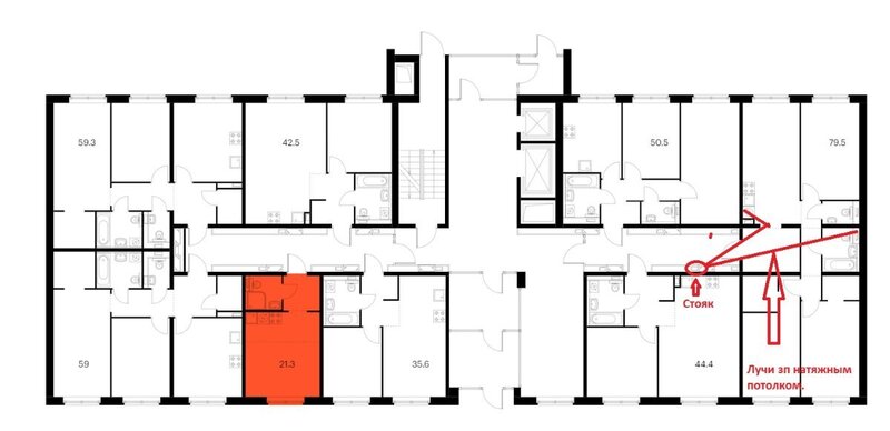

Бес Опубликовано 8 февраля, 2022 Поделиться Опубликовано 8 февраля, 2022 @Алeкс Пример трешки, с остальными квартирами так же - стояки все в МОП. Алeкс 1 Природа мудра, и Всевышнего глаз Видит каждый наш шаг на тернистой дороге Наступает момент, когда каждый из нас У последней черты вспоминает о Боге... Ссылка на комментарий
