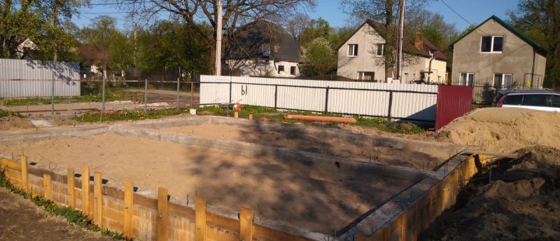

lifter Опубликовано 5 мая, 2020 Поделиться Опубликовано 5 мая, 2020 Вопрос больше в погоде. А, да. Фотка от позавчера. Вчера начали засыпать пазухи. Сегодня целый день дождь льёт. Завтра после работы заеду гляну что там и как. По деньгам пока вопрос стоит с крышей и окнами. На крышу должно было хватить. Но считали по 74 за евро. Сейчас жду. Должны пересчитать. На окна изначально на половину только хватало. Теперь не знаю как выйдет. Бес 1 Кто сильно захочет, тот найдет способ связаться со мной. Главное чтобы я захотел ответить Ссылка на комментарий
BratAntonio Опубликовано 5 мая, 2020 Автор Поделиться Опубликовано 5 мая, 2020 Я бы уже септик рыть начал и скважину бить!, решить вопрос с заземлением сразу, участок разровнять, пока не посадил ничего. А пока с бетонными работами маешься, можешь хотя бы легкую ленту для сарая замутить. В любом случае нужен будет, пусть и не в этом году, но фундамент под него это уже полдела. Стены поставить там как 2 пальца, а с фундаментом муторно. Крышу не делай железную, по окнам - не упирайся в профиль, они все +- одинаковые, удели внимание какие стеклопакеты ставят, будут чушь нести про аргон, шли лесом. mavruc 1 Как много прощается человеку, когда он - она! Ссылка на комментарий
lifter Опубликовано 5 мая, 2020 Поделиться Опубликовано 5 мая, 2020 Септик пока рано. На его месте куча песка лежит. Проводка пяти проводная. С заземлением вопрос решён. Фундамент для сарая есть уже. В позапрошлом году хотели старый деревянный снести и на его месте поставить новый. Вокруг лента залита. Потом решили не тратиться на сарай а отложить на дом. Крыша будет либо модульная либо керамика. Окончательно решу когда цены "под ключ" на ту и другую получу. По окнам уже решено. И какие и кто делать будет. Цена на сами окна в евро есть. На монтаж в рублях зафиксирована. Сам поставить могу, но не та сумма экономии. С себя если что не спросишь. Пакеты И4-16ar-4-16ar-И4 без вставок в виде перемычек. Профиль усиленный, белый, фурнитура проверенная мной годами, антивзломная. Про антивзломную фурнитуру и лопающийся пластик знаю. Потому профиль и усиленный. Всё это со скидкой 28 процентов. Не у чужих людей буду брать. На две квартиры брал уже. Вопросов не возникало никогда. mavruc и Бес 2 Кто сильно захочет, тот найдет способ связаться со мной. Главное чтобы я захотел ответить Ссылка на комментарий

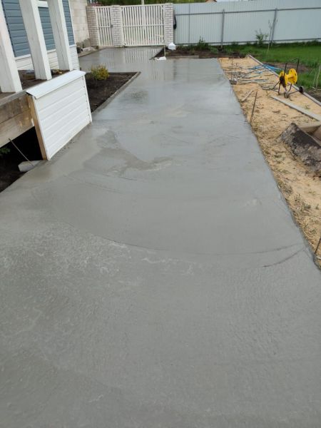

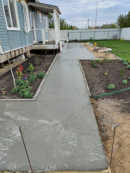

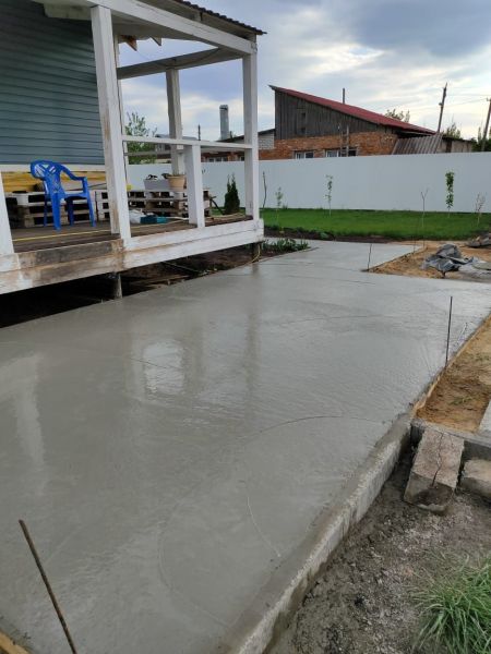

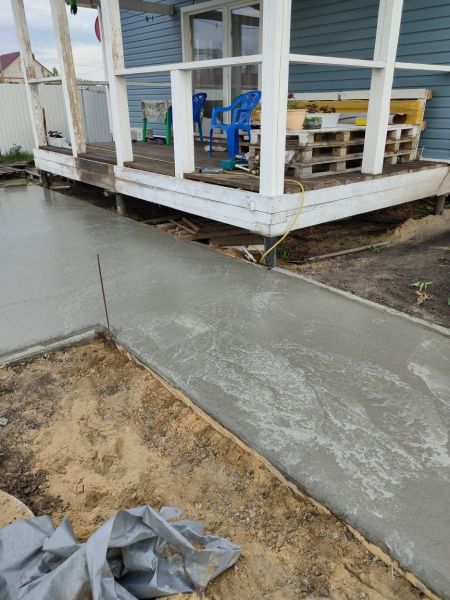

BratAntonio Опубликовано 7 мая, 2020 Автор Поделиться Опубликовано 7 мая, 2020 сегодня был день бетонных работ, насыщенный день выдался) Бес 1 Как много прощается человеку, когда он - она! Ссылка на комментарий
DmIV Опубликовано 7 мая, 2020 Поделиться Опубликовано 7 мая, 2020 Как это здорово, когда фронт работ непосредственно у дома. Столько времени экономится... Это чо, теперь экипаж можно подать прямо к крыльцу ? Солидно. Впрочем, есть и минус - теперь надо швейцара нанимать. В малиновой ливрее. PS. Куда тепловые швы спрятал ? Нужно учиться принимать альтернативную точку зрения, даже, если она в корне не верна (С) Ссылка на комментарий
BratAntonio Опубликовано 8 мая, 2020 Автор Поделиться Опубликовано 8 мая, 2020 В 07.05.2020 в 19:01, DmIV сказал: Как это здорово, когда фронт работ непосредственно у дома. Столько времени экономится... Это чо, теперь экипаж можно подать прямо к крыльцу ? Солидно. Впрочем, есть и минус - теперь надо швейцара нанимать. В малиновой ливрее. PS. Куда тепловые швы спрятал ? Показать въезд машин я не планирую совсем) Швы нарежутся, сегодня придут затирать от огрехов литья. Бес 1 Как много прощается человеку, когда он - она! Ссылка на комментарий
