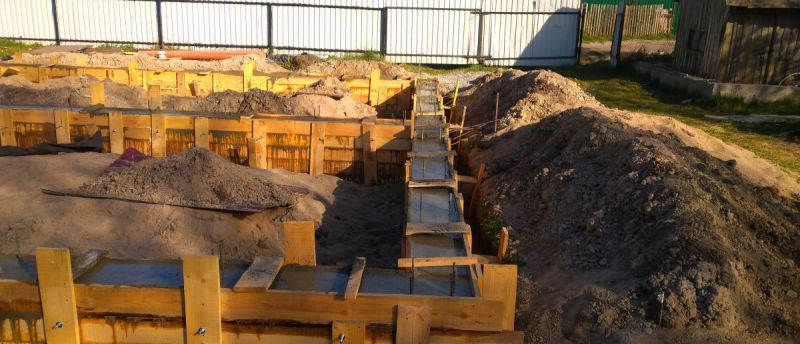

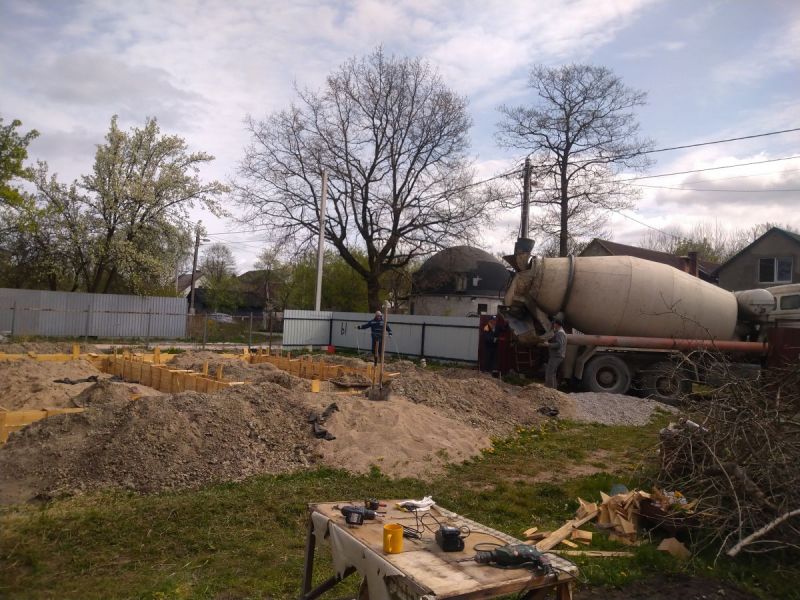

lifter Опубликовано 29 апреля, 2020 Поделиться Опубликовано 29 апреля, 2020 Залили. После фоток ещё раз прошли по всему периметру вибратором, разгладили. Завтра приедут поливать и крыльцо копать. Бес и Алeкс 2 Кто сильно захочет, тот найдет способ связаться со мной. Главное чтобы я захотел ответить Ссылка на комментарий

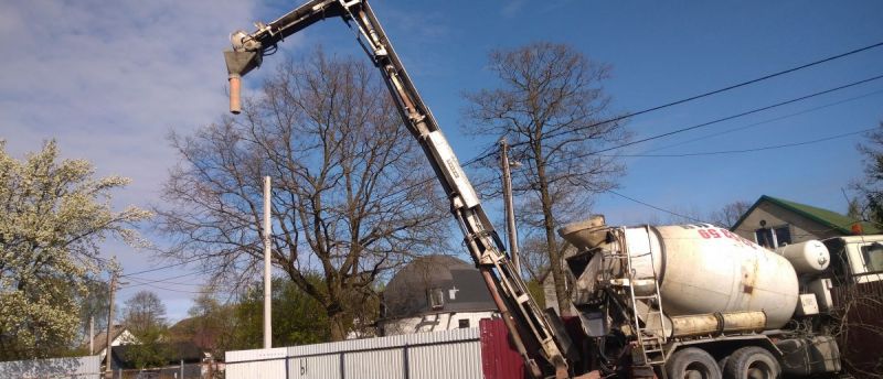

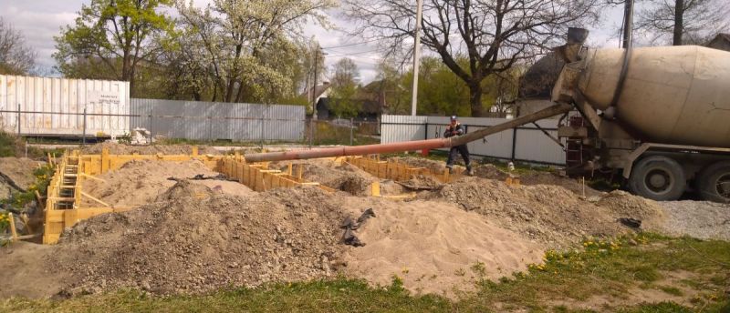

lifter Опубликовано 29 апреля, 2020 Поделиться Опубликовано 29 апреля, 2020 Ушло 14 кубов. Тютелька в тютельку. 3800 за куб первая машина (8 кубов) и 4000 за куб вторая. Первая была без ленты. За ленту дороже ? На фото, кстати первая. Вот вторая Про круглый дом на заднем фоне не спрашивайте. Он таким был три года назад когда я туда первый раз приехал. Соседи говорят что он стоит уже в таком виде лет 15 Бес и Алeкс 2 Кто сильно захочет, тот найдет способ связаться со мной. Главное чтобы я захотел ответить Ссылка на комментарий

Unique Опубликовано 30 апреля, 2020 Поделиться Опубликовано 30 апреля, 2020 В 29.04.2020 в 22:44, lifter сказал: Первая была без ленты. За ленту дороже Показать Лента - это вот эта хрень у второго миксера? Этакий компактный эрцаз-бетононасос? Что за принцип работы? Disclaimer для новичков, неумех, лентяев, etc: действую как в анекдоте про мышек и ежиков - "не грузите меня, я стратегией занимаюсь". Иначе говоря подсказываю направление решения проблемы, а не готовое решение. Попытки стребовать решение, обидеться, наехать и т.п. в зависимости от погоды на солнце могут вызывать обратку в спектре от "поржать" до "агрессия". Ссылка на комментарий
Бес Опубликовано 30 апреля, 2020 Поделиться Опубликовано 30 апреля, 2020 Бетонный комбайн. С бетонораздаточной стрелой. https://equipdom.com/product/man-concrete-mixer-with-cifa-magnum-mk-28-4-l-concrete-pump-2008-19720#prettyPhoto Природа мудра, и Всевышнего глаз Видит каждый наш шаг на тернистой дороге Наступает момент, когда каждый из нас У последней черты вспоминает о Боге... Ссылка на комментарий
Unique Опубликовано 30 апреля, 2020 Поделиться Опубликовано 30 апреля, 2020 Офигенно. В наших краях таких не встречал, но теперь надо поискать чуть пристальнее. Очень в тему такая штука. И существенно дешевле бетононасоса отдельного! Disclaimer для новичков, неумех, лентяев, etc: действую как в анекдоте про мышек и ежиков - "не грузите меня, я стратегией занимаюсь". Иначе говоря подсказываю направление решения проблемы, а не готовое решение. Попытки стребовать решение, обидеться, наехать и т.п. в зависимости от погоды на солнце могут вызывать обратку в спектре от "поржать" до "агрессия". Ссылка на комментарий
lifter Опубликовано 30 апреля, 2020 Поделиться Опубликовано 30 апреля, 2020 Кстати да. Изначально планировался бетононасос. Там цена была бы 4800 за куб. Но он сломался. У ленты максимальный вынос 14 метров. У меня только диагональ такая. Ну и подъехать прямо к краю нет возможности. Пришлось в дальний от миксера угол нагребать лопатой с расстояния метр полтора от угла. Сегодня сосед позвонил утром сказал что начал у себя чистить канаву вдоль участка и что за символические деньги готов дать трактор и мне. Поехал показать что и как сделать, чтобы въезд не трогал. Заоодно посмотрел на ленту. Верх твёрдый, трещин нет. Есть пара небольших провалов сверху вниз. Но это не страшно. Сверху плита будет литься. Когда приехал бетон уже был смочен и ребятки по немногу снимали распорки и готовились копать под дренаж и колодцы. Завтра опалубка ещё постоит на шпильках, а в субботу уже можно будет раскрутить гайки и разбирать доски. Кто сильно захочет, тот найдет способ связаться со мной. Главное чтобы я захотел ответить Ссылка на комментарий
Бес Опубликовано 30 апреля, 2020 Поделиться Опубликовано 30 апреля, 2020 В 30.04.2020 в 16:18, lifter сказал: Завтра опалубка ещё постоит на шпильках, а в субботу уже можно будет раскрутить гайки и разбирать доски. Показать Уже можно снимать )) Природа мудра, и Всевышнего глаз Видит каждый наш шаг на тернистой дороге Наступает момент, когда каждый из нас У последней черты вспоминает о Боге... Ссылка на комментарий
lifter Опубликовано 30 апреля, 2020 Поделиться Опубликовано 30 апреля, 2020 Я знаю. Но пусть постоит. Доски влагу удерживают. Если раскрыть сохнуть быстрее будет. Ночью около 0 было. Днем 16. Я не против один день подождать. Да и ребятки сегодня имеют работу, а завтра выходной они решили сделать. А у меня завтра по плану рыбалка. Если не устану сильно то после обеда поеду шпильки ослаблю. Может и разберу немного. С одной стороны не терпится с другой лучше перебдеть. Кто сильно захочет, тот найдет способ связаться со мной. Главное чтобы я захотел ответить Ссылка на комментарий
Бес Опубликовано 30 апреля, 2020 Поделиться Опубликовано 30 апреля, 2020 В 30.04.2020 в 17:21, lifter сказал: Если раскрыть сохнуть быстрее будет. Ночью около 0 было. Днем 16. Показать При таких вводных, да у вас у моря - не будет ))) Работай давай! Отмазы он ищет!!! P.S. распалубка вертикальных ненагружаемых конструкций допускается уже при наборе прочности 0,15 Мпа. То есть - главное чтобы габариты конструкции сохранялись, чтобы она не завалилась и не развалилась )))) BratAntonio 1 Природа мудра, и Всевышнего глаз Видит каждый наш шаг на тернистой дороге Наступает момент, когда каждый из нас У последней черты вспоминает о Боге... Ссылка на комментарий
lifter Опубликовано 30 апреля, 2020 Поделиться Опубликовано 30 апреля, 2020 В 30.04.2020 в 17:27, Бес сказал: Работай давай! Отмазы он ищет!!! Показать ??? Спалил ???? На самом деле я рассуждал с той точки зрения, что орудуя лопатой в непосредственной близости от свеженького фундамента лучше будет если он будет защищён. Кто сильно захочет, тот найдет способ связаться со мной. Главное чтобы я захотел ответить Ссылка на комментарий
