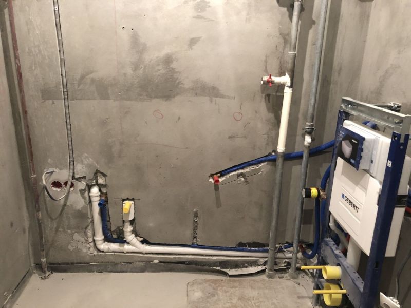

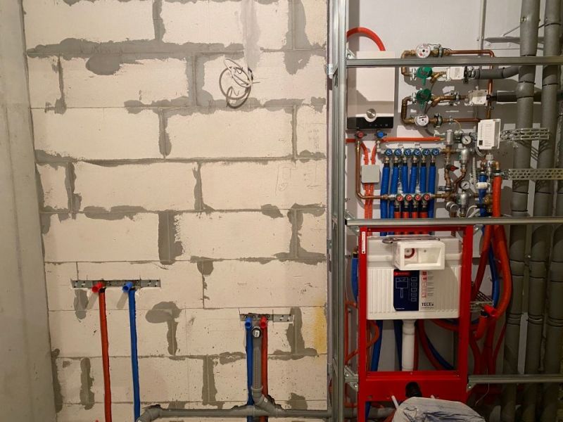

Алeкс Опубликовано 21 апреля, 2020 Поделиться Опубликовано 21 апреля, 2020 48 минут назад, Demasso сказал: когда ее стараются впихнуть везде где не попадая... Когда сантехники мне штробили стену между санузлом и ванной на мои вопросы, может фальш стену из тонкого пеноблока и в ней штробу? Заверили, шо все будэт окэй, шэф! В итоге стенка пробита насквозь и висит в воздухе, лишь одна ее часть так и осталась лежать на кладке где-то с метр. Длина самой стены около 4 метров, высота 3,20 от плит, вопрос, пока я не заложил цементом эту штробу с трубами канализации, стоит ли обложить ее арматурой? Есть остатки сетки стальной из гипермаркета, диаметром может 0,25 мм. Между рядами кирпичей должна быть вяжущая арматура, по крайней мере в одной из снесённых стен она была где-то между 4-5 рядами. Вопрос, при усадке дома не поползёт ли стенка и поможет ли эта сетка в качестве армирования? Может ещё что посоветуете? Видел как стальной уголок подкладывают, то то кмк слишком брутально для такой стены и у меня всего-то стена кирпич стоит на ребро, по ширине он может не влезть. Ссылка на комментарий

lifter Опубликовано 21 апреля, 2020 Поделиться Опубликовано 21 апреля, 2020 37 минут назад, Алeкс сказал: Заверили, шо все будэт окэй, шэф! В итоге стенка пробита насквозь и висит в воздухе, А там кто хозяин вообще? Ты или тот сантехник? Ему глубоко фиолетово как ты потом жить будешь. Ну и раз сам теперь голову ломаешь над тем как исправить видимо чел слился со словами "упс. Так получилось, ну ты это, извини если что"? И денег за штробу не взял. Да? А значит работал он без договора. Типа с сайта наёмных рабочих с пятью звездами в отзывах. Кто сильно захочет, тот найдет способ связаться со мной. Главное чтобы я захотел ответить Ссылка на комментарий
Алeкс Опубликовано 21 апреля, 2020 Поделиться Опубликовано 21 апреля, 2020 26 минут назад, Бес сказал: Фоток бы али схемку.... Сетка эта я хз зачем, наверно для отладочных работ, купил, чтобы была в хозяйстве, когда электрику прокладывали, я ей штробу над щитком заложил и штукатуркой закидал, нормально получилось, теперь вот думаю в штробу эту уложить, всяко лучше, чем просто штукатурка, даже с самой высокой плотностью. Ссылка на комментарий

Алeкс Опубликовано 21 апреля, 2020 Поделиться Опубликовано 21 апреля, 2020 12 минут назад, lifter сказал: А там кто хозяин вообще? Ты или тот сантехник? Ему глубоко фиолетово как ты потом жить будешь. Ну и раз сам теперь голову ломаешь над тем как исправить видимо чел слился со словами "упс. Так получилось, ну ты это, извини если что"? И денег за штробу не взял. Да? А значит работал он без договора. Типа с сайта наёмных рабочих с пятью звездами в отзывах. К сожалению, подрядных организаций под ключ так чтобы с договором и растянуто во времени: сначала кухня, через месяц-зал, через три месяца-комнаты, у нас нет. Как нет и свободных денег на работу «под ключ». Собираю по частям, так же и делаю. Кроме того есть возможность выбирать между исполнителями, а не с тем кого привели работать. Ты думаешь они первые у меня? Я уже счёт потерял одних только сантехников, считай, что это самое оптимальное из того, что выбирал, приходил даже один бухой. Сантехник ЖЭУ, например, когда опломбировал счётчик, одной рукой затылок чесал и восторгался. как это должно было быть и как реализовано ужасно в итоге mavruc 1 Ссылка на комментарий
Бес Опубликовано 21 апреля, 2020 Поделиться Опубликовано 21 апреля, 2020 16 минут назад, Алeкс сказал: теперь вот думаю в штробу эту уложить, всяко лучше, чем просто штукатурка, даже с самой высокой плотностью. Вложи. И сверху, в смысле по плоскости стены, тоже накрой. Там же еще шпатлевка и плитка будет? Природа мудра, и Всевышнего глаз Видит каждый наш шаг на тернистой дороге Наступает момент, когда каждый из нас У последней черты вспоминает о Боге... Ссылка на комментарий
Алeкс Опубликовано 21 апреля, 2020 Поделиться Опубликовано 21 апреля, 2020 11 минут назад, Бес сказал: Там же еще шпатлевка и плитка будет? Да, кстати, вариант, будут выравнивать, надо спросить у плиточника, насчёт сетки такой ? Ссылка на комментарий
lifter Опубликовано 21 апреля, 2020 Поделиться Опубликовано 21 апреля, 2020 Если честно, на словах казалось страшнее чем на фото ? В прежней квартире ремонт когда делали похожее было. Только не на сквозь. Но стенка осталась тонкая. Товарищ который занимался даже не спрашивал надо или нет. Привёз сетку и затянул её под штукатурку. И на пол вывел немного. Но он, видимо, заранее знал что это нужно будет сделать. Потому что проблем с подключением к выходам не возникло. Я думал что длины не хватит. Хватило. Кто сильно захочет, тот найдет способ связаться со мной. Главное чтобы я захотел ответить Ссылка на комментарий
