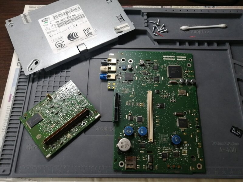

Toxa5 Опубликовано 12 марта, 2022 Поделиться Опубликовано 12 марта, 2022 Спасибо большое понял, вскрыл магнитолу, точки вызванивать хз от чего с двух частей с BGA компонентами. По sd card я правильно понял в первом сообщении? Ссылка на комментарий

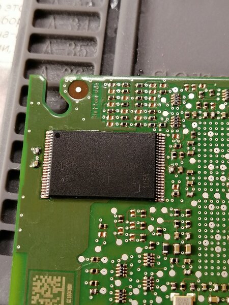

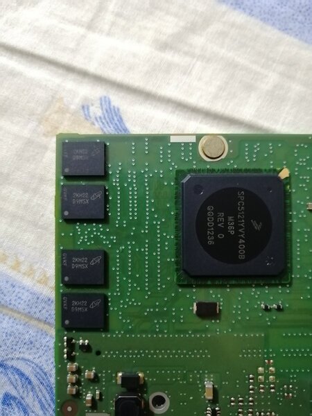

Toxa5 Опубликовано 14 марта, 2022 Поделиться Опубликовано 14 марта, 2022 Короче мафон ожил родной только теперь тоже пищит пиз... была флэши в корпусе tsop48. Выпаял с донора, слил дамп с помощью TLL866 и адаптера, залил в родную и все работает только пищит походу с вином перелил. А ещё косяк на доноре нет GPS и SD. Поэтому получилась без навигации, попробую пролить обнову с USB. Ссылка на комментарий
