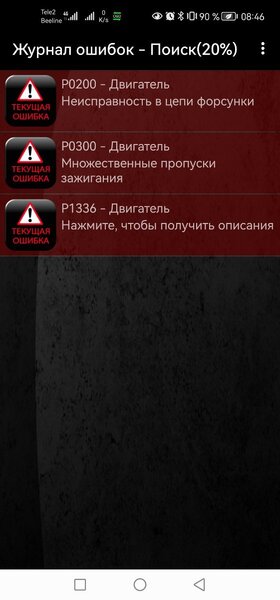

Gringo37 Опубликовано 3 июля, 2023 Поделиться Опубликовано 3 июля, 2023 Доброго времени суток, есть проблема с форсунками или не с форсунками, ездил на пару диагностик толком ничего не нашли, проблема в том что на холодную машина заводится работает хорошо, но как только она прогревается начинается дёрганье, ELM + Torque показывает ошибки P0200, P0300, P1336, на одной диагностике сказали это проблема с форсункой 2 цилиндра , купил б/у рампу с форсунками оригинал, проверил все работают заменил форсунки 1 и 2 цилиндра, прогрел мотор и ничего не изменилось! Подскажите пожалуйста, Нужно ли делать адаптацию Лексией или искать причину в другом месте? Забыл добавить мотор 1.8 бензин, авто Ксара Пикассо 2004г. Рестайлинг Ссылка на комментарий
usatik33 Опубликовано 4 июля, 2023 Автор Поделиться Опубликовано 4 июля, 2023 По Р1336 пишут- бензин хреновый. Что по датчику температуры? Давление топлива не падает с прогревом? Что значит дерганье? В 03.07.2023 в 10:14, Gringo37 сказал: Нужно ли делать адаптацию Лексией Заменив одинаковое на одинаковое (про форсунки) смысл делать адаптацию? 2000 EW7 1,8 Ссылка на комментарий
Gringo37 Опубликовано 4 июля, 2023 Поделиться Опубликовано 4 июля, 2023 @usatik33 Давление не проверял, дёрганье это отключается один из цилиндров, иногда ЭБУ отключает полностью цилиндр и мигает чек, сразу чувствуется потеря тяги, тоже грешил сначала на бензин, заправлялся в Крыму, но изьездил уже литров 300 ,заправляюсь Только 95, на проверенных заправках на которых раньше всё было хорошо. Ссылка на комментарий

Gringo37 Опубликовано 4 июля, 2023 Поделиться Опубликовано 4 июля, 2023 Думаю нормально, тут сейчас заехал померить давление, и послушали стробоскопом, когда работает не ровно одна форсунка не щелкает, когда мне на лексии делали диагностику, сказали что форсунку на 2 цилиндре надо менять, а эта выходит на 3 форсунка барахлит, цилиндры у нас ведь считаются от маховика? Ссылка на комментарий

Gringo37 Опубликовано 4 июля, 2023 Поделиться Опубликовано 4 июля, 2023 Значит возможно я ошибся и поставил на 3 вместо 2 , и считать нужно от ремня ГРМ? Ссылка на комментарий
