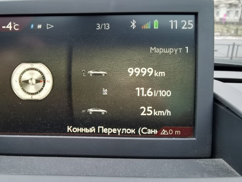

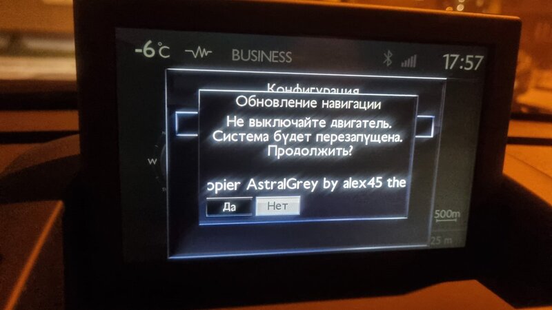

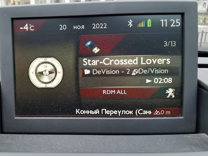

Submarin Опубликовано 20 ноября, 2022 Поделиться Опубликовано 20 ноября, 2022 Есть архив, который представляет собой обновление для rneg2, которое заменяет штатную тему astralgrey на тему astralgrey by alex45. Тема с текстурами под кожу обшивки салона и измененный компас и цветные вставки. При этом исходная тема теряется. Есть вопросы: 1. Есть ли ветка про темы для rneg2? 2. Есть ли спецы по такой теме? 3. Можно ли изменить установщик и менять не astralgrey, а другую тему? Какой софт нужен для редактирования? Ссылка на комментарий
