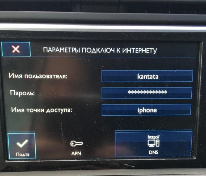

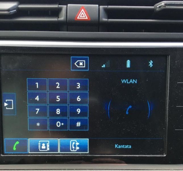

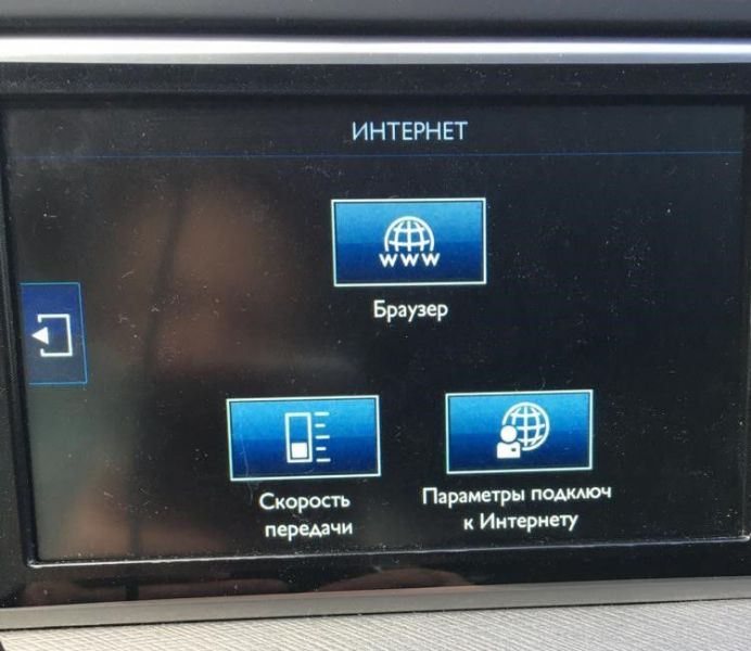

kantata Опубликовано 21 марта, 2021 Поделиться Опубликовано 21 марта, 2021 @frog2050 Попробую перечислить фактаж: как объяснить это изображение? Это же на моей машине! Обозначение WLAN и блютус тоже ведь имеются. И в строке настроек приглашение в браузер и параметры подключения к интернету: Я прошел по всем указанным пунктам. В чем проблема? Похоже, что где-то в параметрах подключения. Что-то я ввожу неправильно. Или накрылся шлюз приема сигнала на экран. Хотя это - вряд ли. Вот бы кто-то поделился опытом подключения телефона. Еще может быть проблема с паролем. Что вводить пароль блютуса или пароль модема? А вторая картинка, где WLAN указан, это не обозначение, что пароль вводить надо? Тогда это цифровой пароль, а для модема он буквенно-цифровой. Может есть какие-то идеи? Решение где-то рядом. Ссылка на комментарий
frog2050 Опубликовано 22 марта, 2021 Автор Поделиться Опубликовано 22 марта, 2021 Если считаете, что подключение через WiFi, попробуйте просканировать сеть с телефона. Инет, через Bluetooth идет. Зайдите в блюпуп и проверьте какие типы соединения есть. У Эпла, своеобразный тип подключения, попробуйте подключится с Андроид телефона для теста. Есть Lexia/DiagBox 7.83, могу помочь в выходные, район Бутово. — Хочу, чтобы у меня была роскошная шуба, в которой я бы могла ходить и летом и зимой! – воскликнула женщина. И превратилась в лисицу! Точнее нужно формулировать свои желания Ссылка на комментарий
