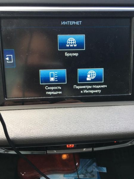

kantata Опубликовано 17 марта, 2021 Поделиться Опубликовано 17 марта, 2021 @frog2050 Завтра скину картинку. Вторая картинка - параметры подключения к интернету, жму подтверждение, ответ: обратитесь на сервисный центр за кодом активации или что-то такое. Я не думаю, что ситроеновцы или изготовители смег являются принципиальными противниками айфонов. По-моему им пофиг. Вообще как-то странно - я так не смог найти обсуждение именно процесса подключения, в том числе и через телефон. Ссылка на комментарий
frog2050 Опубликовано 18 марта, 2021 Автор Поделиться Опубликовано 18 марта, 2021 6 часов назад, kantata сказал: Вторая картинка - параметры подключения к интернету, А если на браузер нажать? У меня даже и небыло этой пиктограмы, только две было. Скорей всего это через ситроен свисток подключение. Есть Lexia/DiagBox 7.83, могу помочь в выходные, район Бутово. — Хочу, чтобы у меня была роскошная шуба, в которой я бы могла ходить и летом и зимой! – воскликнула женщина. И превратилась в лисицу! Точнее нужно формулировать свои желания Ссылка на комментарий

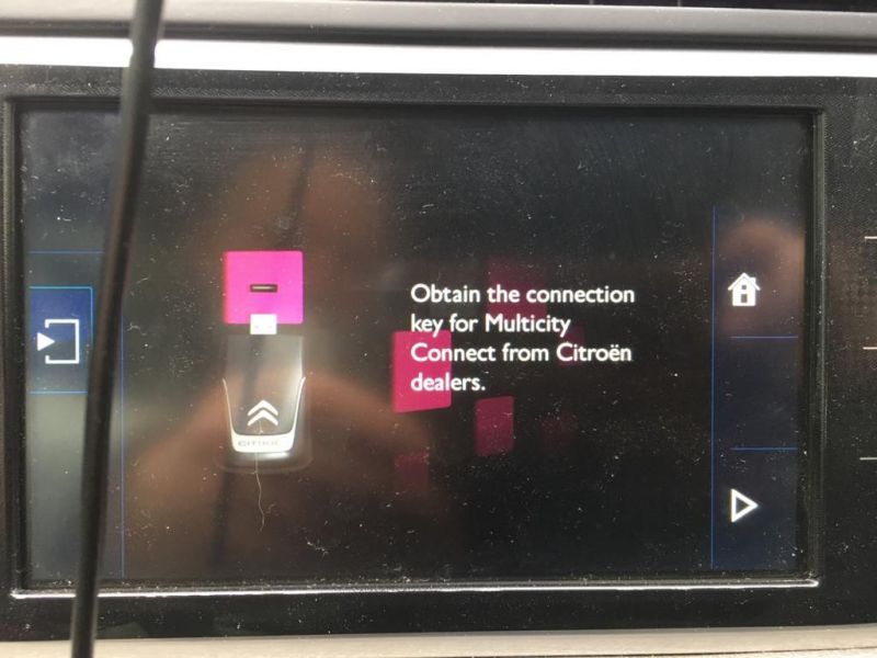

kantata Опубликовано 18 марта, 2021 Поделиться Опубликовано 18 марта, 2021 @frog2050 Нажимая на браузер получаю предложение пообщаться с ситроеном и получить код. Который все так же непонятно куда вводить. Сегодня поехал на их центр и попытался выяснить, есть ли у них вообще кто-то шарящий в ГУ СМЕГ. Получил такое предложение: залезть на сайт ситроена и посмотреть, совместим ли мой 6s+ IPhone со Смегом вообще. Если да, то попытаться получить ответ от сервис-центра. Если ни фига не выйдет, то заказать у них время визита и их механик, который в настоящее время ни фига в этом не рубит, сядет со мной и с инструкциями в руках и телефонной связью с ситроеном будет искать решение. Личного опыта у них в этом деле нет, т.к. прежде они подключали только через стики, которые на сайте ситроена стоят что-то 180 или 160 евро с годовым контрактом и поэтому их никто не покупает. Я справлялся на ситроене еще пару лет назад и у них этих стиков не было в помине. Завтра сяду проверять совместимость и общаться с ситроеном. Не дает покоя одна непонятка: Даже если я получу стик, то к нему должна идти карточка. Надо же как-то связываться с WIFI. Тогда почему нет связи через телефон? СМЕГу должно быть все равно. А если я получу у провайдера код, то куда его вводить? Поля такого нет. Бред какой-то. Ссылка на комментарий

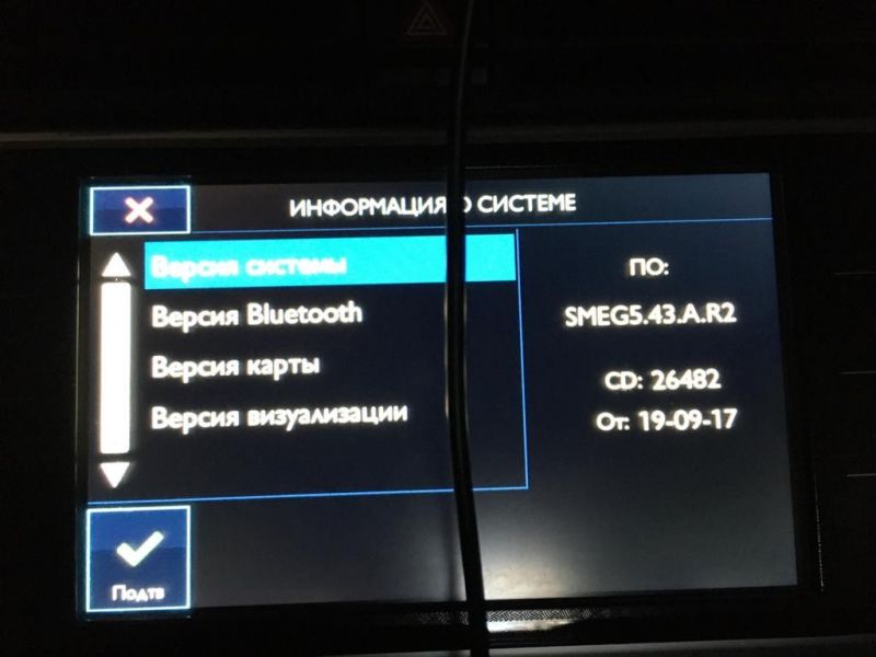

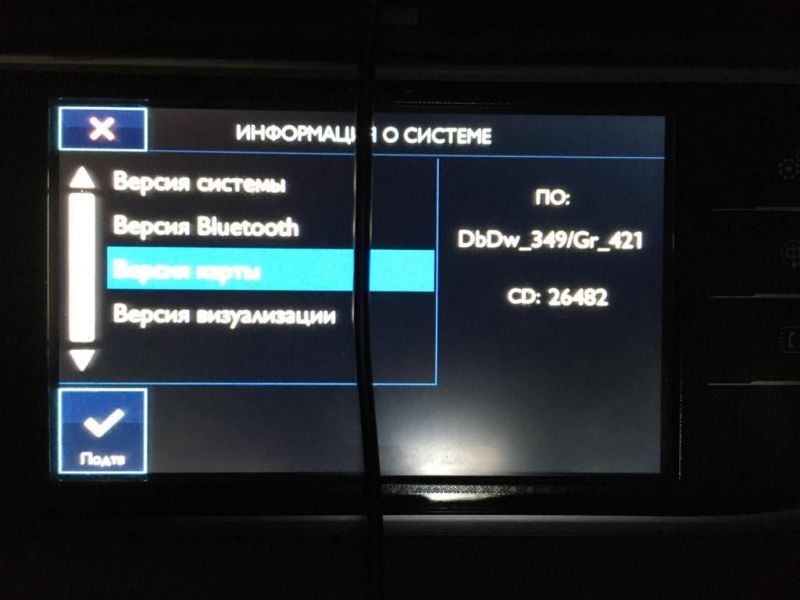

frog2050 Опубликовано 19 марта, 2021 Автор Поделиться Опубликовано 19 марта, 2021 Фото версии прошивки магнитолы - выложи. Есть Lexia/DiagBox 7.83, могу помочь в выходные, район Бутово. — Хочу, чтобы у меня была роскошная шуба, в которой я бы могла ходить и летом и зимой! – воскликнула женщина. И превратилась в лисицу! Точнее нужно формулировать свои желания Ссылка на комментарий
kantata Опубликовано 19 марта, 2021 Поделиться Опубликовано 19 марта, 2021 @frog2050 Немного назад: это то, что отвечает ГУ на предложение зайти в браузер. А это прошивки: И, на всякий случай, карты: Ссылка на комментарий
frog2050 Опубликовано 19 марта, 2021 Автор Поделиться Опубликовано 19 марта, 2021 Тебе надо режим старта отключить. Тогда и инет появится. А сейчас он пытается подключится через смартключ. Есть Lexia/DiagBox 7.83, могу помочь в выходные, район Бутово. — Хочу, чтобы у меня была роскошная шуба, в которой я бы могла ходить и летом и зимой! – воскликнула женщина. И превратилась в лисицу! Точнее нужно формулировать свои желания Ссылка на комментарий
