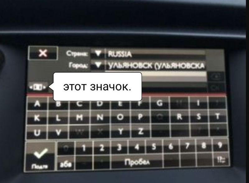

dmitry73 Опубликовано 1 января, 2020 Поделиться Опубликовано 1 января, 2020 Привет всем, подскажите в чем может быть проблема, после обновления SMEG+ до версии 5.43.A.R2 пропала возможность вводить адрес в навигации русскими буквами, только английский. На старой прошивке ввод адреса осуществлялся на русском языке. Ссылка на комментарий
frog2050 Опубликовано 1 января, 2020 Автор Поделиться Опубликовано 1 января, 2020 Интерфейс - рускоязычный ? Страна где вводится адрес - Россия ? Раскладка клавиатуры русская, включена ? Бес 1 Есть Lexia/DiagBox 7.83, могу помочь в выходные, район Бутово. — Хочу, чтобы у меня была роскошная шуба, в которой я бы могла ходить и летом и зимой! – воскликнула женщина. И превратилась в лисицу! Точнее нужно формулировать свои желания Ссылка на комментарий
dmitry73 Опубликовано 2 января, 2020 Поделиться Опубликовано 2 января, 2020 Да, интерфейс русскоязычный везде в том числе и в самих картах (пишет по русски, голосом сообщает о маневрах тоже по русски). Страна Россия выбрана. Раскладка клавиатуры стала английской после обновления smeg, где ее поменять обратно на русский? Ссылка на комментарий
frog2050 Опубликовано 2 января, 2020 Автор Поделиться Опубликовано 2 января, 2020 Сверху над буквами, пиктограмма ввиде бумажной карты. Есть Lexia/DiagBox 7.83, могу помочь в выходные, район Бутово. — Хочу, чтобы у меня была роскошная шуба, в которой я бы могла ходить и летом и зимой! – воскликнула женщина. И превратилась в лисицу! Точнее нужно формулировать свои желания Ссылка на комментарий
dmitry73 Опубликовано 3 января, 2020 Поделиться Опубликовано 3 января, 2020 В 02.01.2020 в 10:18, frog2050 сказал: Сверху над буквами, пиктограмма ввиде бумажной карты. Не помогает, русской раскладки все равно нет Ссылка на комментарий
frog2050 Опубликовано 3 января, 2020 Автор Поделиться Опубликовано 3 января, 2020 Пиктограмка с картой, меняет несколько языков. dmitry73 1 Есть Lexia/DiagBox 7.83, могу помочь в выходные, район Бутово. — Хочу, чтобы у меня была роскошная шуба, в которой я бы могла ходить и летом и зимой! – воскликнула женщина. И превратилась в лисицу! Точнее нужно формулировать свои желания Ссылка на комментарий
dmitry73 Опубликовано 3 января, 2020 Поделиться Опубликовано 3 января, 2020 5 минут назад, frog2050 сказал: Пиктограмка с картой, меняет несколько языков. Тыкал в него, он стирает уже введенный адрес, а раскладку не переключает. Ссылка на комментарий
frog2050 Опубликовано 3 января, 2020 Автор Поделиться Опубликовано 3 января, 2020 А если несколько раз потыкать в него ? dmitry73 1 Есть Lexia/DiagBox 7.83, могу помочь в выходные, район Бутово. — Хочу, чтобы у меня была роскошная шуба, в которой я бы могла ходить и летом и зимой! – воскликнула женщина. И превратилась в лисицу! Точнее нужно формулировать свои желания Ссылка на комментарий
dmitry73 Опубликовано 3 января, 2020 Поделиться Опубликовано 3 января, 2020 1 час назад, frog2050 сказал: А если несколько раз потыкать в него ? Ура! Получилось! Смена раскладки происходит только если активна строка выбора страны. Спасибо за помощь! А еще вопрос, вдруг тоже поможете: Не работает микрофон, т.е. подключаю айфон 8, звоню - я слышу отлично, меня нет. Плафон вскрывал, микрофон есть и стоит нормально, пробовал даже другой (от Бмв) подцеплять на эти же контакты, результата ноль. Такое ощущение что он где то программно отключен, но где незнаю. SMEG и микрофон в машине с завода установлены, но т.к. я не первых хозяин, то не знаю работал ли он когда либо вообще. Ссылка на комментарий
