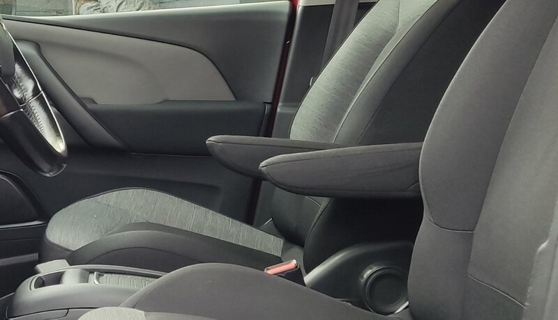

зулус Опубликовано 20 мая, 2023 Поделиться Опубликовано 20 мая, 2023 Это мой. При моих 120-ти крайне мал, и низок. Локоть соскакивает на раз. Хотелось бы по шире и по выше. Говорят родной не переделать. Вот и спрашиваю🙂 Ссылка на комментарий

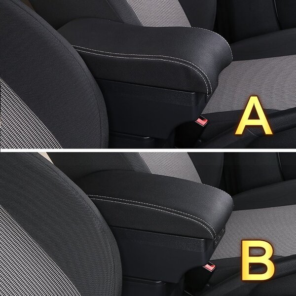

зулус Опубликовано 20 мая, 2023 Поделиться Опубликовано 20 мая, 2023 Что-нибудь вроде такого, было бы поудобнее.. Ссылка на комментарий
XVT Опубликовано 20 мая, 2023 Поделиться Опубликовано 20 мая, 2023 7 часов назад, зулус сказал: Хочу нормальный подлокотник в С4 Пикассо. Есть оригинальный увеличенной ширины, ставится вместо оригинального с разборкой кресла. Можно купить два на оба передних кресла. Спрашивать у официальных дилеров под заказ, 35 дней. зулус 1 Ссылка на комментарий

зулус Опубликовано 22 мая, 2023 Поделиться Опубликовано 22 мая, 2023 В 20.05.2023 в 22:00, XVT сказал: Есть оригинальный увеличенной ширины, ставится вместо оригинального с разборкой кресла. Можно купить два на оба передних кресла. Спрашивать у официальных дилеров под заказ, 35 дней. Уважаемый коллега, может знаете артикул данных подлокотников? В Минске официалы даже не слыхали о током). Буду рад подсказке, ссылочке или контакту по данному вопросу.. Ссылка на комментарий
XVT Опубликовано 24 мая, 2023 Поделиться Опубликовано 24 мая, 2023 В 22.05.2023 в 14:07, зулус сказал: В Минске официалы даже не слыхали о током) Ленивые официалы. в ServiceBox открыть аксессуары для модели по VIN и глянуть. В РФ в наличии, 11 т.р. И в нем еще ящик есть встроенный. 16502758 80.pdf aktm, Vfirs и зулус 3 Ссылка на комментарий
