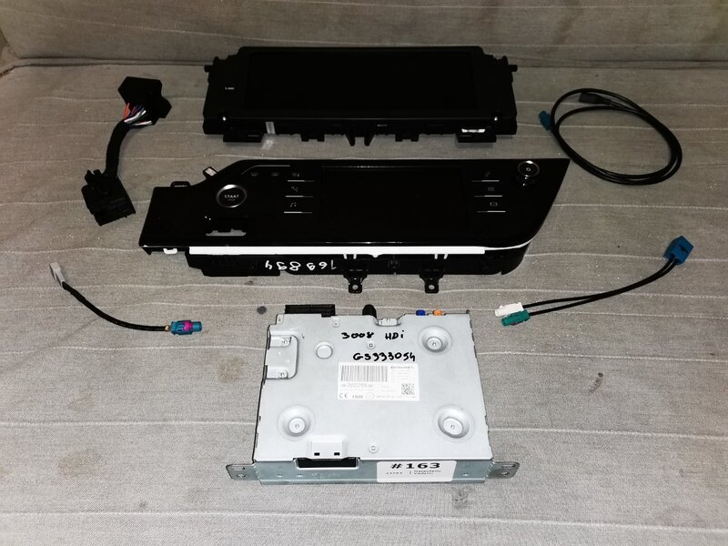

Mr-Alex Опубликовано 14 мая, 2022 Поделиться Опубликовано 14 мая, 2022 Я не первый, но на всякий случай тоже поделюсь. Многие знают о проблемах в дорестайловых приборках, пятна и тд. Решил вопрос кординально. Поставил систему NAC вместе с основным дисплеем. Но дисплей без функции вывода отображения камеры заднего вида. Камеру заднего вида будем выводить на дисплей от NAC Бес, Klima и aktm 3 Ссылка на комментарий

Mr-Alex Опубликовано 16 мая, 2022 Поделиться Опубликовано 16 мая, 2022 @Klima ок. Дело было вечером. Переписывались мы тут с одним товарищем и он дай мне ссылку на панель с кнопкой старт и сенсорным дисплеем от рестайла за 12400 и понеслась. Потом взял панель приборов за 300$ и потом долго искал само головное устройство. Нашёл его за 16к. Потом после установки продал полностью комплект своего смега за 40к и весь апгрейд мне обошёлся примерно в 20к деревянных. Мне кажется это очень неплохо. Но буду ещё дорабатывать. LDS, Бес и frog2050 3 Ссылка на комментарий

Mr-Alex Опубликовано 17 мая, 2022 Поделиться Опубликовано 17 мая, 2022 6 часов назад, Klima сказал: @Mr-Alex В результате все завелось и работает штатно? Пришлось что-то прописывать, ковырять и танцевать с бубном? Что планируете дорабатывать еще? @frog2050 Поскольку сам нак был от 3008, а все остальное от пикассо, то это все нужно было сконфигурировать. Делали все это удалённо, благодаря Альбину. У меня ещё cvm камера стоит она тоже работает с этим всем набором. Что планирую. Ну наверно cvm2 камеру с чтением знаков, камеру 180, вместо штатной 130, добить контроль мёртвых зон. Ещё перенастроить сам нак и активировать подписки на онлайн сервисы Ссылка на комментарий
