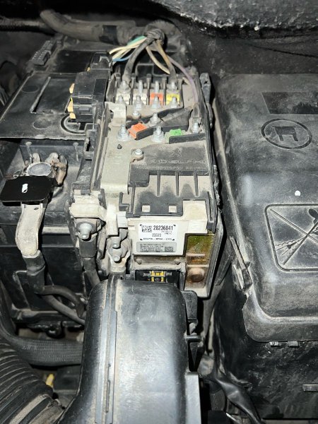

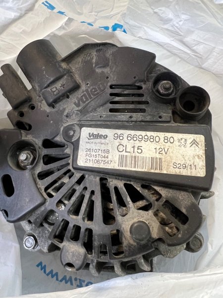

Villy Опубликовано 4 апреля Поделиться Опубликовано 4 апреля @Алексей 2010 на счет умной не могу сказать, конкретной информации по этому поводу не нашел. На генераторе всего два проводу, один плюсовой толстый, который идет на реле заряда( это блок предохранителей силовых на корпусе аккумулятора, там же это реле стоит. на фото видно) на драйве парень писал что ему помогла перемычка в обход реле. Мне не помогла значит дело не в реле, а до него. Второй провод возбуждения генератора. Мысли только две, это масса с аккумулятора плохая. Или регулятор, но сбивает с толку что после съема клеммы все становиться нормально. Ссылка на комментарий
Алексей 2010 Опубликовано 4 апреля Поделиться Опубликовано 4 апреля 33 минуты назад, Villy сказал: идет на реле заряда( Может датчик тока АКБ? Тогда да, скорее всего ЭБУ двигателя управляет зарядом. Надо коды ошибок по двигателю и другим блокам почитать, может подсказка будет. Ссылка на комментарий
