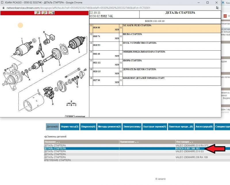

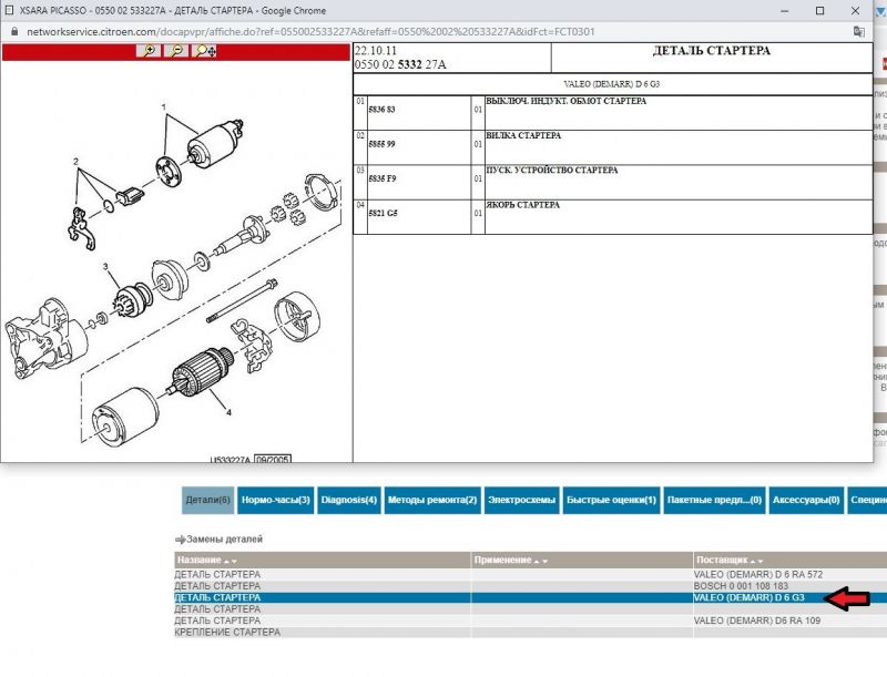

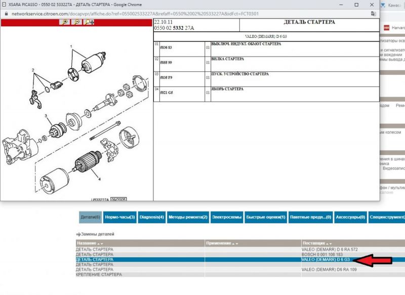

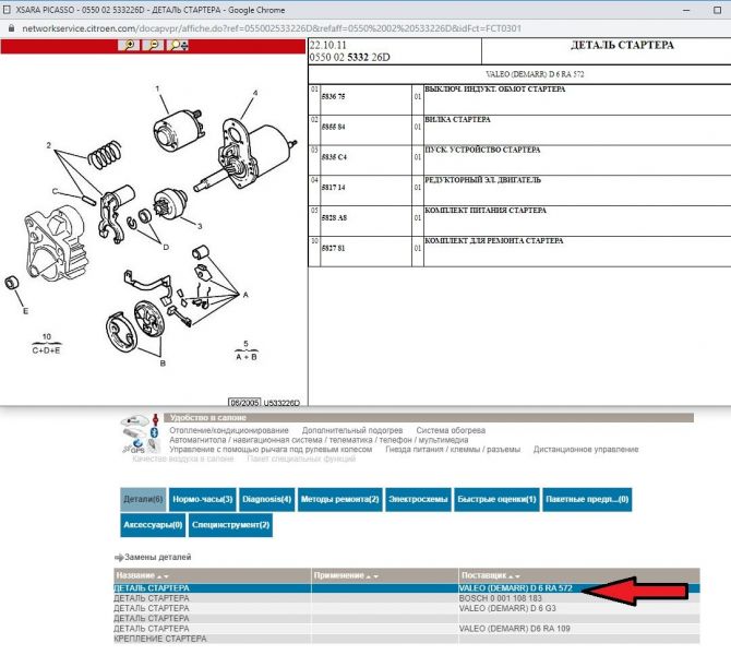

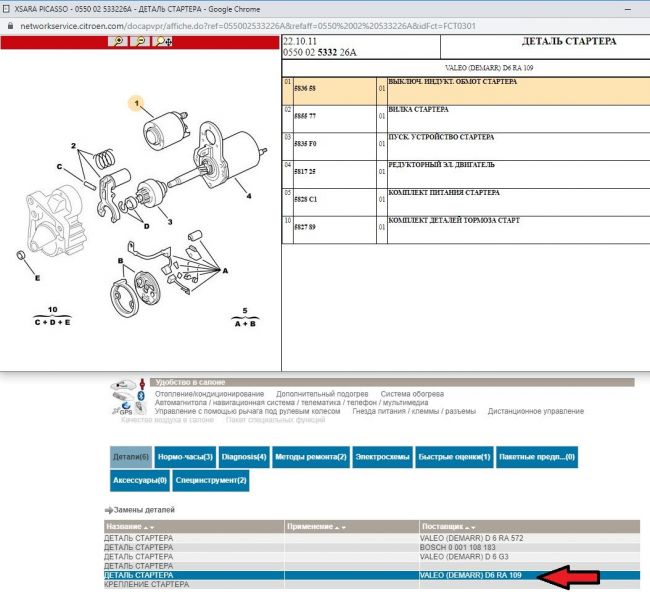

Бес Опубликовано 29 августа, 2019 Поделиться Опубликовано 29 августа, 2019 14 минут назад, adikm сказал: VF7CHNFUC25847043 Выбирай какой у тебя стартер. Спойлер Природа мудра, и Всевышнего глаз Видит каждый наш шаг на тернистой дороге Наступает момент, когда каждый из нас У последней черты вспоминает о Боге... Ссылка на комментарий
adikm Опубликовано 29 августа, 2019 Поделиться Опубликовано 29 августа, 2019 Спасибо, а они могут быть разные? Еще не снимали...Это предварительный диагноз...Втягивающий щелкает, а стартер не включается с 1 раза. Включается со 2-3 иногда более раза. Хотел купить втягивающий заранее, снять стартер и заменить. Ссылка на комментарий
Бес Опубликовано 29 августа, 2019 Поделиться Опубликовано 29 августа, 2019 Ну стрелки-то куда указывают? ВАЛЕО/БОШ. Буквы разные? Природа мудра, и Всевышнего глаз Видит каждый наш шаг на тернистой дороге Наступает момент, когда каждый из нас У последней черты вспоминает о Боге... Ссылка на комментарий
adikm Опубликовано 29 августа, 2019 Поделиться Опубликовано 29 августа, 2019 Понял, попробую определить марку стартера......Спасибо.... Ссылка на комментарий
Бес Опубликовано 29 августа, 2019 Поделиться Опубликовано 29 августа, 2019 Только что, adikm сказал: определить марку стартера Прежде всего. Поскольку не знаю как на ХР, на С4 и генераторы разные были. И одни ремонтировались, другие нет. Природа мудра, и Всевышнего глаз Видит каждый наш шаг на тернистой дороге Наступает момент, когда каждый из нас У последней черты вспоминает о Боге... Ссылка на комментарий
adikm Опубликовано 29 августа, 2019 Поделиться Опубликовано 29 августа, 2019 да и в каталоге "exist" пять разных стартеров.... Ссылка на комментарий
