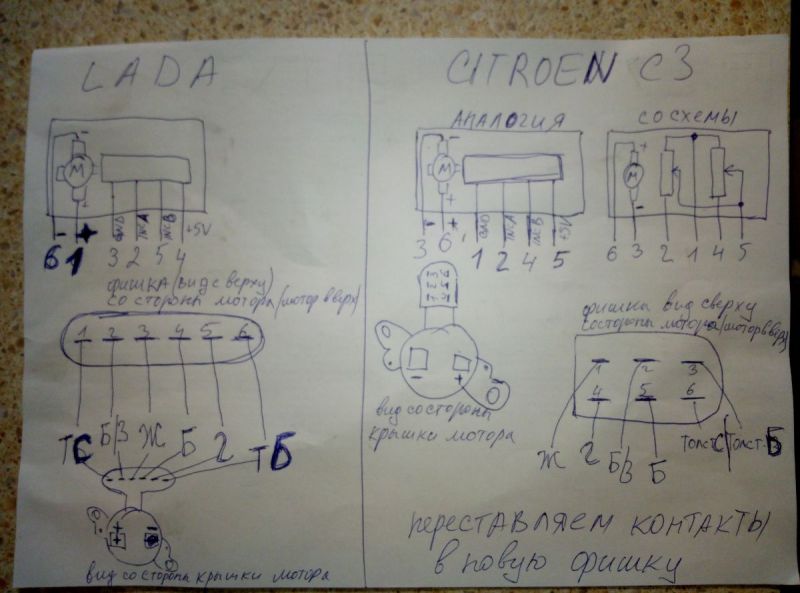

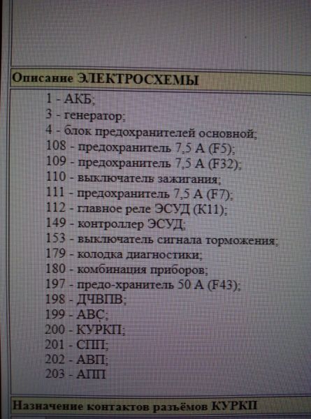

godnev Опубликовано 14 июля, 2021 Поделиться Опубликовано 14 июля, 2021 Очень нужна помощь. Есть мотор от Лады, фишка другая, но тоже 6 контактов. Схемы лады нашел (актуатор сцепления 199 на схеме), у них как раз все понятно куда-что, а вот у ситроена с прошлой страницы уважаемый БЕС дал, за что ему огромное спасибо, не совсем! На схеме 1665 там такой же актуатор, даже + и - не понятно по схеме куда, понятно что 6 и 3. Проверить по месту возможности нет, пол машины разобрано, много чего отключено, акк боюсь подключать, куча ошибок вылезет. Прошу помощи с распиновкой ситра. Или может sokol882 откликнется, он похоже пионер в этой переделке был! Вот еще интересно про ладу расписано https://lada-vesta.com.ru/html/tr017.html#rob Ссылка на комментарий
godnev Опубликовано 15 июля, 2021 Поделиться Опубликовано 15 июля, 2021 Ребята, очень прошу помощи, откликнитесь пожалуйста! Может туплю конечно, но что-то не соображу как переделать фишку Ссылка на комментарий
godnev Опубликовано 19 июля, 2021 Поделиться Опубликовано 19 июля, 2021 Другая проблема появилась! Эта фишка не дает поставить моторчик в нужное положение, как у ситроена стояла, а если его перевернуть на 180 градусов, как на Ладе, то она не дает поставить актуатор на коробку, упирается в пластину крепления. Рассматривая все это, убеждаюсь на 200% что инженеры ZF это продумали специально Ссылка на комментарий
DenisH Опубликовано 14 августа, 2021 Поделиться Опубликовано 14 августа, 2021 @godnev пильнуть надо немного. Дремелем или маленькой болгаркой. Да и напильник тоже годится) Ссылка на комментарий

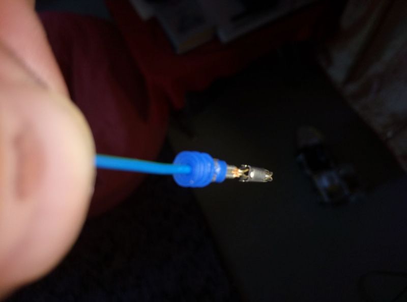

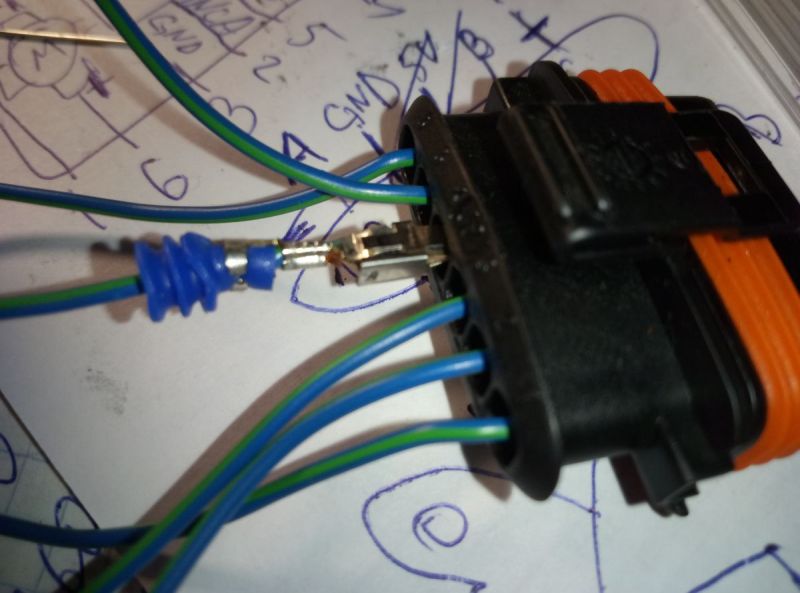

godnev Опубликовано 16 августа, 2021 Поделиться Опубликовано 16 августа, 2021 Спасибо за совет! Да, реально пильнул, причем и корпус актуатора, и сам разъем на моторе и его внутренности (в частности пластик, чтобы немного фишку повернуть в сторону относительно корпуса мотора). Давно все установлено, машина гоняет с женой как и раньше. Повозится пришлось с подключением, но тоже победил в итоге. Хочу облегчить жизнь таким же как я кулибиным. Вот сделал схему подключения, пользуйтесь!!! Провода не резал, купил фишку в автомагазине от Лады, правда не от актуатора, а хз от чего, поэтому шипики немного подпилить пришлось, чтобы залезла в мотор. контактную группу просто переставил из одного разъема в другой. Поэтому можно все вернуть назад в случае чего!!! еще добавлю картинку разъема из магазина и проводов. Сам был удивлен, наконечники проводов что в ладе, что в ситре абсолютно идентичны (хотя фишки разные совсем), поэтому переставляются идеально! Бес и DenisH 1 1 Ссылка на комментарий
