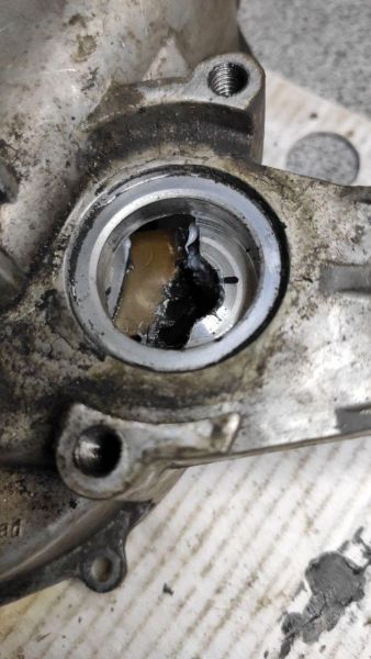

sokol882 Опубликовано 17 марта, 2019 Поделиться Опубликовано 17 марта, 2019 Есть у кого-нибудь старый актуатор в качестве донара?. Нужна шестеренка с него. У меня шлицы слизало . Ссылка на комментарий

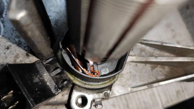

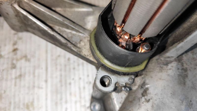

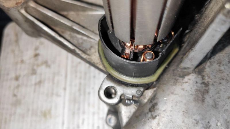

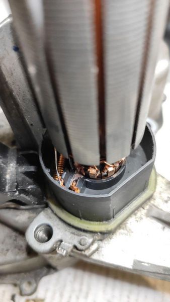

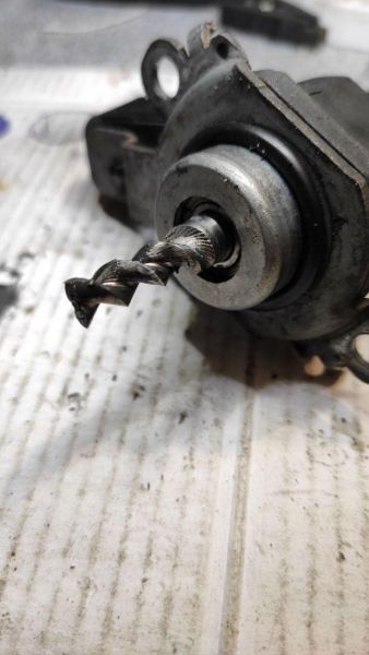

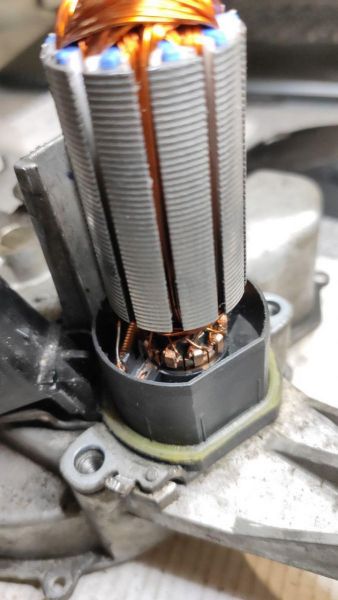

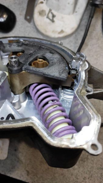

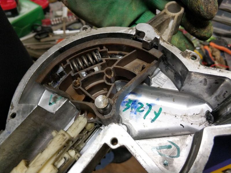

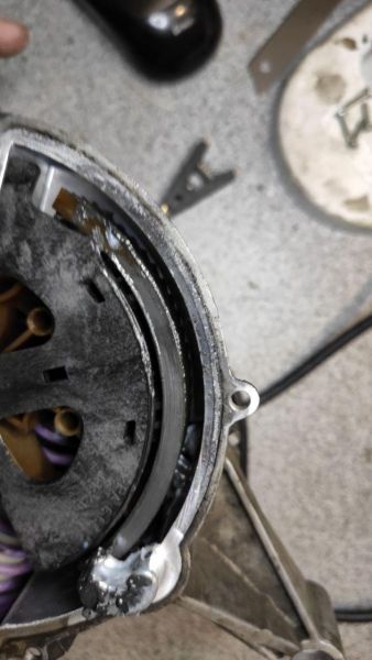

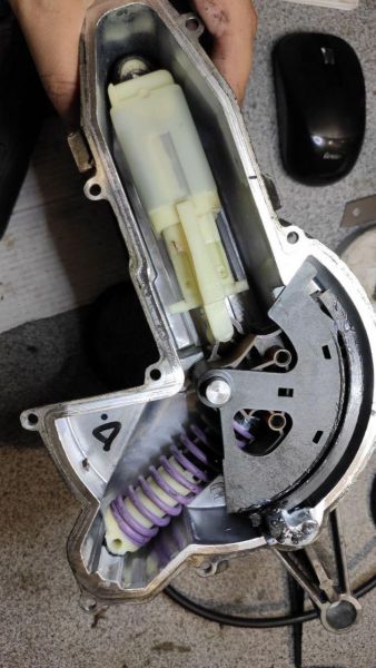

S-Max Опубликовано 5 сентября, 2019 Поделиться Опубликовано 5 сентября, 2019 Эпопея с адаптацией продолжается. Выдает ошибку 1755 и 1795 и не становится в граничные значения (выходит за пределы). Разобрал сегодня актуатор. На машине он визуально выжимает сцепление. Нашел маленький обломок пластиковой шестеренки 3-4мм, не знаю влияло ли оно на работу, и обломок свежий. ТАк состояние его практически идеальное. Щетки есть, датчики положения говорят проверили осцолографом, они рабочие. Хз на что еще думать. Предлагают новыйактуатор купить и попробовать опять. А если не в нем причина? Просто запасной купить получается. Ссылка на комментарий
