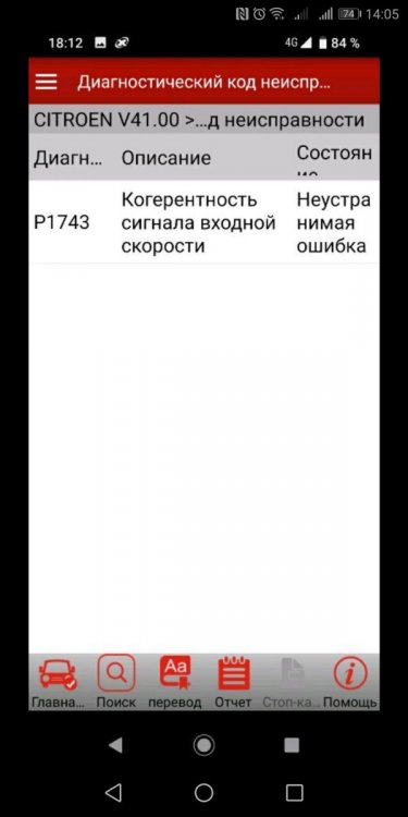

Александр_C3 Опубликовано 5 марта, 2019 Поделиться Опубликовано 5 марта, 2019 Добрый день. С3 2006г. На роботе. Выдает ошибку P1743. Симптомы: такое ощущение, что робот про трогании швыряет сцепление, потом, чтобы не заглохнуть, опять выжимает сцепление, опять пытается стартануть и все по кругу. В общем дергается сильно, и переключения в движении с ощутимыми задержками. Машину купили недавно. Сцепление в сборе стоит новое. В чем может быть причина? Ссылка на комментарий
regik1971 Опубликовано 6 марта, 2019 Поделиться Опубликовано 6 марта, 2019 Если грубо расшифровать эту ошибку, то это несоответствие сигнала скорости между коленвалом и коробкой. (как я понял с французского). Робот не может поймать момент проскальзывания сцепления. Надо бы специалиста с Лексией и попробовать провести адаптацию робота. Если не поможет, то вероятные причины - актуатор, мозги, проводка. Копать надо там. Если сцепление стоит новое, кто его менял? Проводили ли адаптацию робота Лексией после замены сцепы? Кстати, мастер по Ситроенам рассказал интересную историю, когда после замены сцепления никак не могли адаптировать робот. Оказалось, причина в самом сцеплении, оно не подходило по каким-то параметрам. Ссылка на комментарий
Александр_C3 Опубликовано 6 марта, 2019 Поделиться Опубликовано 6 марта, 2019 Специалист с лексией адаптацию делал, ноль реакции, сказал мёртвое сцепление меняй. Оно новое, Менял предыдущий собственник. Надо актуатор смотреть, наверное. Ссылка на комментарий

Александр_C3 Опубликовано 15 марта, 2019 Поделиться Опубликовано 15 марта, 2019 Хм, интересная ерунда. Это машина жены, я езжу крайне редко, тут сел прокатился и сцепление практически перестал робот бросать. Чего там могло притереться то? Ссылка на комментарий
regik1971 Опубликовано 15 марта, 2019 Поделиться Опубликовано 15 марта, 2019 Робот адаптируется под стиль вождения. Я тоже сажусь после жены, некоторое время робот тупит. Но потом привыкает. Ссылка на комментарий
