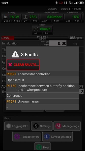

Dim0S Опубликовано 5 ноября, 2022 Поделиться Опубликовано 5 ноября, 2022 Здравствуйте, уважаемые! В связи с тем, что начали появляться ошибки по воздуху, по ДПРВ, эл.магн. клапану муфты vvt-i, полез к этим датчикам с целью ревизии и промывки. Проблемы были ожидаемы, т.к. предыдущий владелец эксплуатировал Ситр с межсервисным интервалом в 20 тык. Был угар/уход масла до 600мл на 1000км. Устранял с 2016 года множественные течи масла, два раза мыл димексидом, менял маслосъёмные колпачки... Сейчас угар масла составил ~250-300мл на 5500 тык. Но зная, что было, мог представить картину во впускном коллекторе и в масляных каналах. Тем более пару раз заглядывал под клапанные крышки - не везде ДМСО добрался до отложений. Поэтому то и ожидаемо. В общем мыл в том числе и дроссельную заслонку. Нагар на ней был пластовый толщиной до 1.5мм. Поэтому были гирлянды ошибок по давлению (разрежению) во впускном коллекторе, соответственно и муфта управляла распредвалом ХЗ как (имхо). Конечно же я получил по итогу некорректную работу дроссельной заслонки. Вероятно программой контроллера предусмотрена корректировка начального угла заслонки в процессе эксплуатации. С целью коррекции износа, нагара и прочего, что может произойти (не фатально). И я уже вызвал вчера (пт.) к себе диагноста с офф.диллерским сканером. Но т.к. диагност обещался быть только в воскресенье - это дало мне еще день на измывательства. Вчера, после сборки, пытался сбросить адаптацию по след. сценарию: https://www.drive2.ru/l/478333188888855004/ , а именно "1. Удалить все ошибки (сбросить клемму или сканером); 2. Включить зажигание на 1 минуту (при меньших интервалах у меня не получалось); 3. Выключить зажигание на 1 минуту; 4. Снова включить зажигание на 1 минуту; 5. Снова выключить на 1 минуту; 6. Включить зажигание (машину не заводить) — Нажать педаль газа до конца — Подержать секунд 7 — Отпустить — Выключить зажигание; 7. Завести машину и радоваться)))" Не получилось. Вероятно не нужно было вытаскивать ключ из замка. Сегодня утром, на остывшем двигателе испытал способ из первого поста данной темы. Не получилось. В отчаянии, на горячем моторе, повторил по первому алгоритму, с небольшим нюансом - три раза повторял циклы вкл/выкл зажигание и не вытаскивал ключ из замка..... И! Сработало! Я сначала не верил. Сделал попытки покататься по ГСК. Затем осмелев, сделал круг по городу в 3-4 километра. Впечатлило. Оказывается машина у меня не ехала совсем. Вдруг 3-я передача стала удивительно тяговитой. Я, в последнее время, со своей манерой езды использовал схему 1,2,4 (или 5) переключения передач, разгоняя на 2-й до 60-70. Сейчас же вдруг я понял, что 3-я прекрасно справляется с уверенным разгоном с 40км/ч. В целом я доволен. Отменил вызов диагноста, с условием, что буду наблюдать и держать его телефон на готове. Алeкс и ИС-Xantia 1 1 С5-II, ГА-3, 2.0 RFJ (EW10A), 2005 г.в., МКПП Ссылка на комментарий

Dim0S Опубликовано 6 ноября, 2022 Поделиться Опубликовано 6 ноября, 2022 @ИС-Xantia Выпадали одни и те же ошибки. После достижения температуры в 69-70°С двигатель начинал троить, задирал обороты до 1300-1360 об/мин, не реагировал на акселератор - мог поднять обороты, при попытке прогазовать, только до 1500-1700 об/мин. @ИС-Xantia З.Ы. а сработало так, вто после запуска двигателя обороты нормализовались на 690-710 об/мин, отклик на педаль стал адекватный, без рывков и прочего. С5-II, ГА-3, 2.0 RFJ (EW10A), 2005 г.в., МКПП Ссылка на комментарий
Dim0S Опубликовано 6 ноября, 2022 Поделиться Опубликовано 6 ноября, 2022 @ИС-Xantia соответственно, ошибка осталась только по термостату, т.к. вместо управляемого стоит обычный биметаллический. С5-II, ГА-3, 2.0 RFJ (EW10A), 2005 г.в., МКПП Ссылка на комментарий

Dim0S Опубликовано 6 ноября, 2022 Поделиться Опубликовано 6 ноября, 2022 Итак. Наблюдения продолжаются. Сейчас менял обратно оригинальную клапанную крышку впускного распредвала - летом ставил не оригинальную (отдельная история)) Завел. Выехал из гаража. Закрыл ворота. Сел в машину и тут двигатель заглох (как-будто выключили зажигание) при температуре 47°С с сообщением "Деполюшен систем фолт". Завел. Через 5 сек. опять заглох. Сделал по вчерашнему алгоритму инициализацию заслонки (или ХЗ чего я там делаю с этим шаманским ритуалом)). Завел, доехал до дома без приключений. Возможно, один из вариантов проблемы, что я вчера провел весь ритуал на горячем двигателе ~100°С. И при переходе в режиме прогрева на очередной уровень программы, просто не хватило зазора в заслонке. Недаром рекомендации проводить инициализацию при температуре 20-30°С. Сейчас поеду по делам, 25км в один конец, по приезду отчитаюсь) С5-II, ГА-3, 2.0 RFJ (EW10A), 2005 г.в., МКПП Ссылка на комментарий
Dim0S Опубликовано 6 ноября, 2022 Поделиться Опубликовано 6 ноября, 2022 Докладываю. Перед поездкой, обратив внимание на то, что температура двигателя упала до 36°С, повторил процедуру по адаптации. Съездил по делам без каких-либо приключений. Завтра утром холодный пуск с прогревом расставит все точки над Ё. С5-II, ГА-3, 2.0 RFJ (EW10A), 2005 г.в., МКПП Ссылка на комментарий
