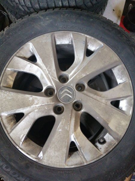

Taisan Опубликовано 12 августа, 2019 Поделиться Опубликовано 12 августа, 2019 Вот размерность оригинального 16 дюймового диска. Бес и Петр Гагарин 2 Ссылка на комментарий
