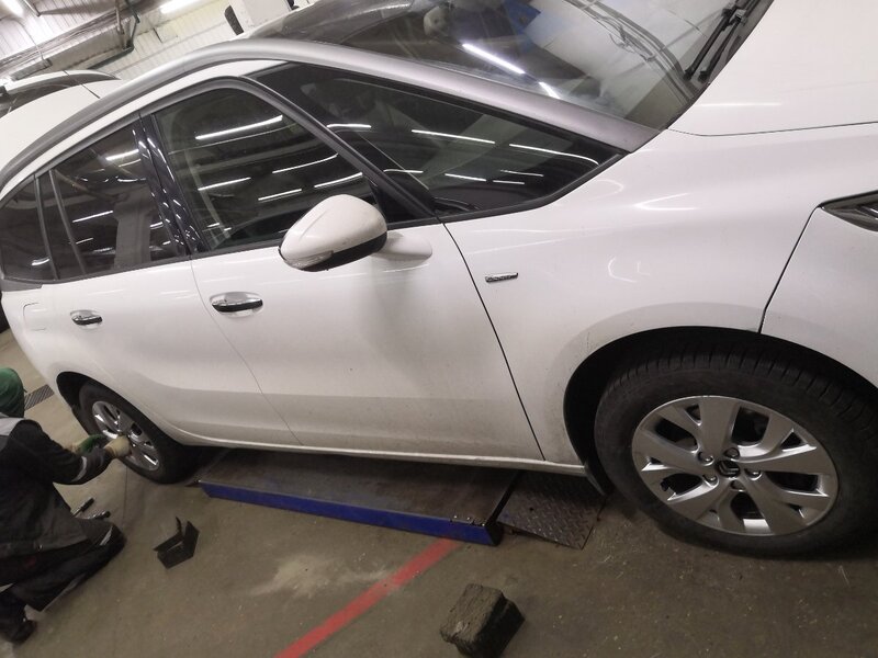

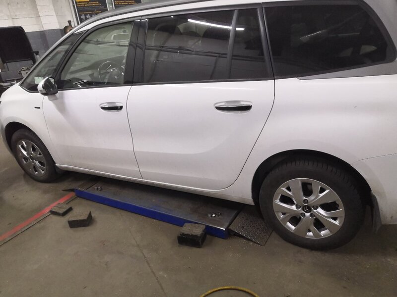

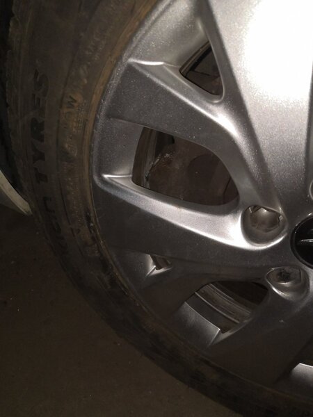

Klima Опубликовано 31 октября, 2023 Поделиться Опубликовано 31 октября, 2023 Итак, в результате безуспешных поисков штамповки или недорогих литых дисков для зимней 16 резины на замену поржавевшей штамповки был вынужден тряхнуть кошельком и приобрести родные 16 диски БУ на Авито. Человек приобрел Citroen Space Tourer 19 года с пробегом 42 тысячи из Кореи и поменял диски на 17. Продавал за 40 тысяч, сторговались на 38. Выглядит, конечно, нарядно: Спойлер Ставил в BlackTyres по соседству с местом покупки дисков, на Василия Петушкова (Москва). Но без ложки дегтя не обошлось. При выезде из шиномонтажа услышал звук трения металла о металл. Подвигался, появление звука было нерегулярным. Призвал шиномонтажника. После долгих изысканий в темноте обнаружили следующее: зазор между внутренней поверхностью диска и суппортом настолько маленький, что туда никакие грузики не пролезают, и наклеенные на внешнюю полку переднего левого диска балансировочные грузики сорвало к хренам о суппорт, и грузики возлежали в зазоре, периодически обдирая поверхность диска (хорошо, что не успел никуда уехать, а то на скорости их втянуло бы в зазор и фиг знает, что бы произошло): Спойлер шиномонтажер бил себя в грудь, что всегда клеят на эти места и что надо было мерять диски перед покупкой, несмотря на то, что они для этой машины. По счастью, на дисках внутри есть поверхность еще ближе к спицам, на которую и были наклеены новые грузики. Вроде ничего не задевают. Но осадочек (и ободранные внутри диски) остались. Вот не знаю, надо с этой драниной что-нибудь делать, или само заживет? Ссылка на комментарий
Бес Опубликовано 31 октября, 2023 Поделиться Опубликовано 31 октября, 2023 Заживет. Klima и Alexvlad 1 1 Природа мудра, и Всевышнего глаз Видит каждый наш шаг на тернистой дороге Наступает момент, когда каждый из нас У последней черты вспоминает о Боге... Ссылка на комментарий
Петр Гагарин Опубликовано 31 октября, 2023 Поделиться Опубликовано 31 октября, 2023 2 часа назад, Klima сказал: на дисках внутри есть поверхность еще ближе к спицам, на которую и были наклеены новые грузики Известная проблема - там как раз есть полочка (углубление) куда вы их правильно и наклеили. И не разрешайте ставить грузики на металлической скобке, шинмонтажники любят (в целях экономии) их ставить с внутренней стороны диска, типа незаметно. 2 часа назад, Klima сказал: или само заживет? Само конечно не заживет, но и на скорость не влияет. Можно забыть. Лечится только полной перекраской диска порошковой краской в спец сервисах. LDS и Klima 2 Ссылка на комментарий
