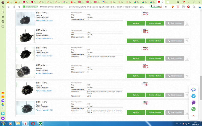

uvar01 Опубликовано 14 декабря, 2020 Поделиться Опубликовано 14 декабря, 2020 народ читал тему, а найти карабас б/у не дешевле ? Ссылка на комментарий
afanyr Опубликовано 14 декабря, 2020 Поделиться Опубликовано 14 декабря, 2020 Машины-то какие? До 2008 года Ссылка на комментарий
uvar01 Опубликовано 14 декабря, 2020 Поделиться Опубликовано 14 декабря, 2020 там и новее есть посмотри, и вариантов шестерен передач останется куча Ссылка на комментарий
Alex1982 Опубликовано 15 февраля, 2021 Поделиться Опубликовано 15 февраля, 2021 В 14.12.2020 в 16:36, uvar01 сказал: народ читал тему, а найти карабас б/у не дешевле ? Хороший вопрос. То же сначала думал заменить шестерню, но стал замечать завывание на всех передачах, да и пробег уже 300 т.км. Встал вопрос, отчего можно поставить контрактную но более скоростную, так как грузы почти не вожу, а по трассе езжу часто. Ссылка на комментарий
