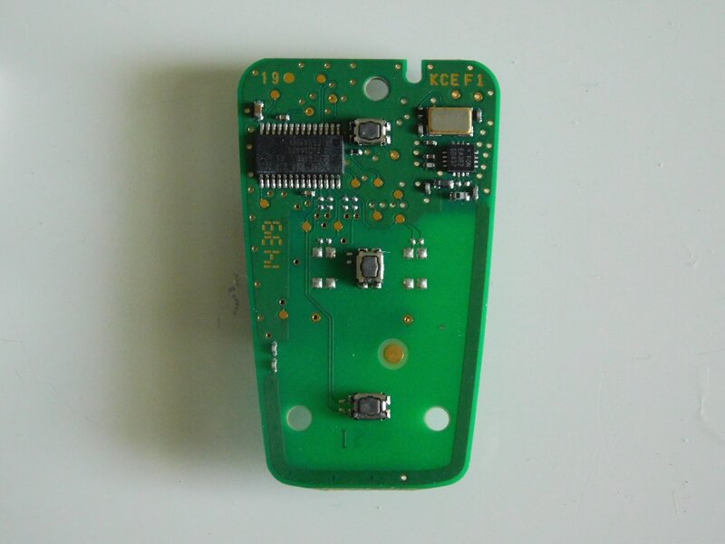

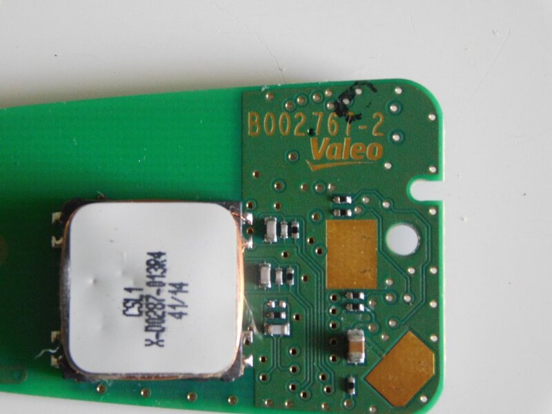

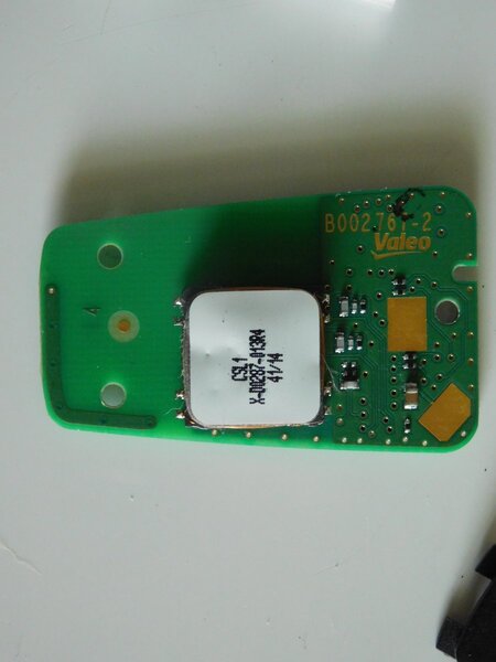

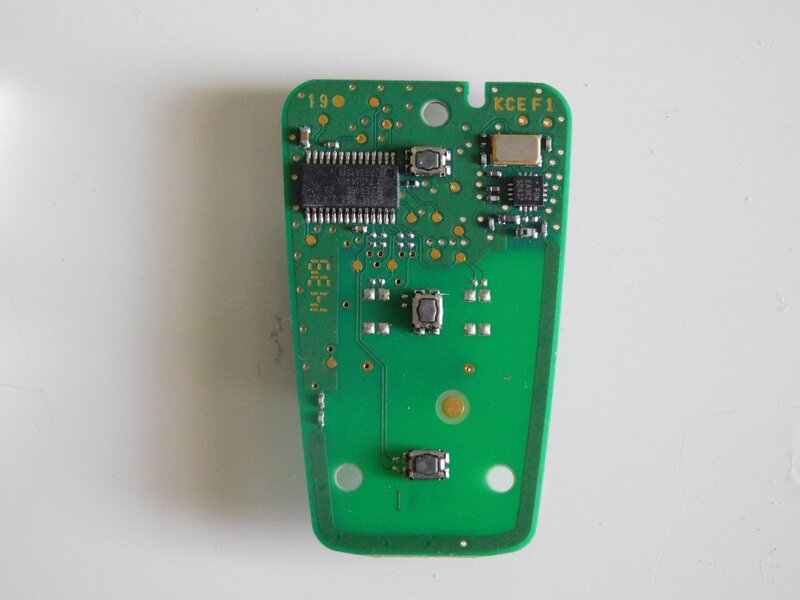

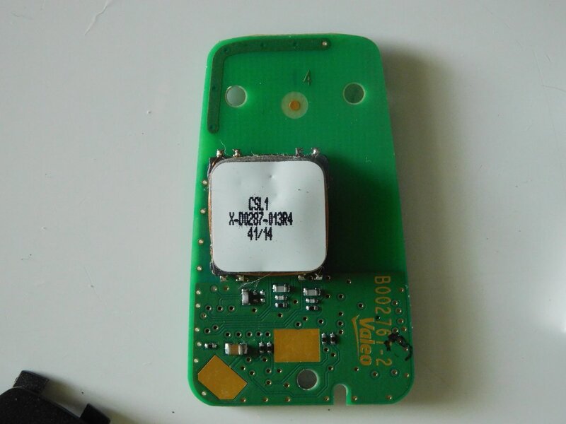

kantata Опубликовано 30 июня, 2023 Поделиться Опубликовано 30 июня, 2023 @Олегович У меня Пикассо 15-го года. Там есть разница? Вообще, может кто знает? Я прикреплю картинки своей платы. И вопрос стоит, соответствует ли она 4A или ID46? Ссылка на комментарий

Hunter82 Опубликовано 13 декабря, 2023 Поделиться Опубликовано 13 декабря, 2023 В 30.06.2023 в 15:01, kantata сказал: И вопрос стоит, соответствует ли она 4A или ID46? Показать Я набрал X-00287-013R4 и Гугл выдал кучу вариантов (смотреть картинки). Долго не разбирался, так как у меня не такая машина, но пару интересных моментов сразу прояснились: https://aliexpress.ru/item/1005003081756905.html То есть поддерживает оба транспондера и 4А и ID46 https://www.drive2.ru/l/604249810257577726/ Это про поиск аналога на Али. Так что если в Бохуме не банят в Гугле, то можно найти всё. Да и есть ещё сайт производителя https://www.honrow.com/ Можно поискать и там Ссылка на комментарий
