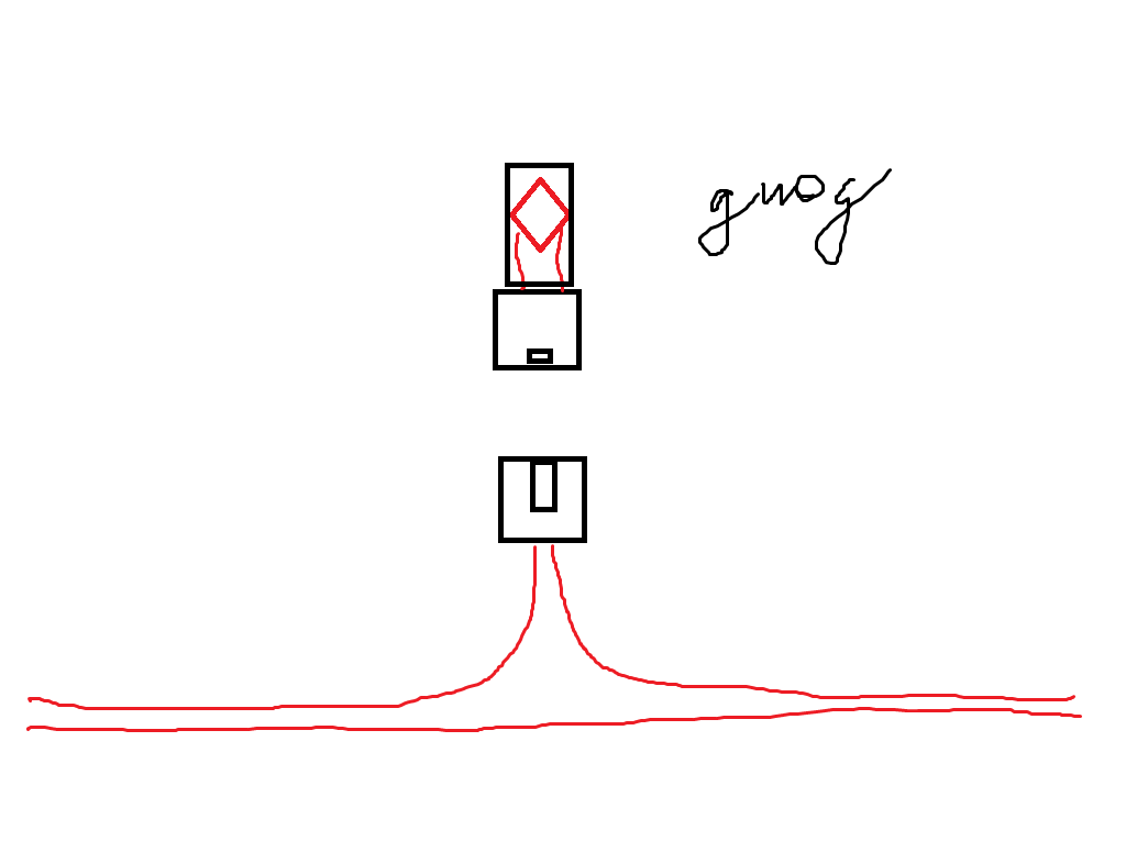

Шуруп Опубликовано 2 июня, 2017 Поделиться Опубликовано 2 июня, 2017 Диод под номером 49018 Там три контакта, какие надо перемкнуть? Мужчина в своей жизни не должен жаловаться на две вещи: На жену и на машину, так как сам выбирал! Ссылка на комментарий
ситромон68 Опубликовано 2 июня, 2017 Поделиться Опубликовано 2 июня, 2017 @Шуруп,у меня в схеме так @Шуруп,а остальное все проверил, всё рабочее? блок переключения и тд! Новый точечный рисунок.bmp Жизнь такова,какова она есть и больше никакова Ссылка на комментарий

Шуруп Опубликовано 2 июня, 2017 Поделиться Опубликовано 2 июня, 2017 Вот ближний, как оказалось тоже пропал. Лапму заменил и появился. Что-то я с дуру коротнул!!!!! Все остальное работает исправно. @ситромон68,да! Похоже на такой же диод. Мужчина в своей жизни не должен жаловаться на две вещи: На жену и на машину, так как сам выбирал! Ссылка на комментарий
Шуруп Опубликовано 3 июня, 2017 Поделиться Опубликовано 3 июня, 2017 Урааааааа!!!! Заработало!!!!! Выжал сцепление, сразу завёлся. Лампа нейтрали не горела. Выключил с замка зажигания, потом повернул ключ лампа загорелась и завёл с кнопки. Реле стартера поставил обратно. Вопрос!!!!! Что это было? Да, в запасе оказалось, что есть концевой сцепления. Мужчина в своей жизни не должен жаловаться на две вещи: На жену и на машину, так как сам выбирал! Ссылка на комментарий
