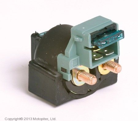

Шуруп Опубликовано 31 мая, 2017 Поделиться Опубликовано 31 мая, 2017 Ну вот! Перестал заводиться со стартера. Жмёшь на кнопку, а в ответ тишина. Я так понимаю реле стартера накрылось? Мужчина в своей жизни не должен жаловаться на две вещи: На жену и на машину, так как сам выбирал! Ссылка на комментарий
Kotjara Опубликовано 31 мая, 2017 Поделиться Опубликовано 31 мая, 2017 А мотоцикл точно не на передаче и подножке одновременно стоит? Иногда причиной незавода является поломка датчика выжатого сцепления в ручке Алeкс и Бес 2 Ссылка на комментарий
Бес Опубликовано 31 мая, 2017 Поделиться Опубликовано 31 мая, 2017 Приборка-то горит? Может пред сгорел. Может пульт. Может замок зажигания... Природа мудра, и Всевышнего глаз Видит каждый наш шаг на тернистой дороге Наступает момент, когда каждый из нас У последней черты вспоминает о Боге... Ссылка на комментарий
Алeкс Опубликовано 31 мая, 2017 Поделиться Опубликовано 31 мая, 2017 У меня такая же проблема, стопудова дело в релюхе, но мне магнету покрутить не западло Ссылка на комментарий
ситромон68 Опубликовано 31 мая, 2017 Поделиться Опубликовано 31 мая, 2017 @Шуруп,реле легко проверить,на двухконтактный разъём + и -,я тоже думал реле Жизнь такова,какова она есть и больше никакова Ссылка на комментарий
Шуруп Опубликовано 31 мая, 2017 Поделиться Опубликовано 31 мая, 2017 Похоже на реле. Перемкнул контакты, стартер крутанул. Честно говоря, я муд@к сам!!!!! Плохо соединил разъём замка зажигания, он при запуске щёлкнул и затих. А полез я в разъём, потому что он опять перестал глушится с ключа. Всё светит и работает. Слава Богу!!!! Завтра поеду за реле. Зато, сумки установил. ситромон68, Бес и Алeкс 3 Мужчина в своей жизни не должен жаловаться на две вещи: На жену и на машину, так как сам выбирал! Ссылка на комментарий
ситромон68 Опубликовано 31 мая, 2017 Поделиться Опубликовано 31 мая, 2017 (изменено) Перемкнул контакты на реле стоит предохранитель? там ломаться не чему по сути, они вечные, или я не прав? подай на верхние клеммы папки +- Изменено 31 мая, 2017 пользователем ситромон68 Жизнь такова,какова она есть и больше никакова Ссылка на комментарий
Шуруп Опубликовано 1 июня, 2017 Поделиться Опубликовано 1 июня, 2017 Предохранители все рабочие. Мужчина в своей жизни не должен жаловаться на две вещи: На жену и на машину, так как сам выбирал! Ссылка на комментарий
