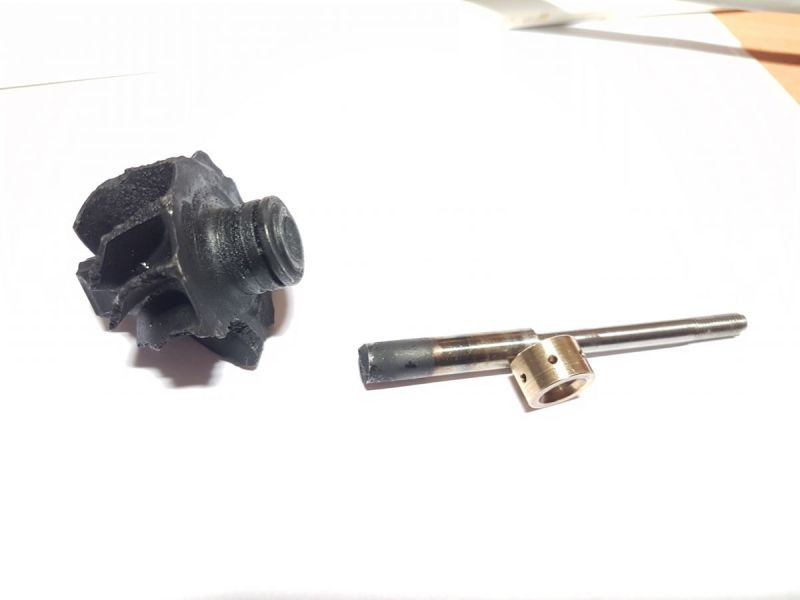

MityaSVR Опубликовано 14 апреля, 2020 Поделиться Опубликовано 14 апреля, 2020 Ну не 300 тыс положим, а только 261500 ?. Стоек наверное штук 10 или даже более того сносил (точно уже и не помню). Кстати, сейчас обломился шток турбины в горячей части, сижу жду приговора от ремонтников. ОД насчитал под 140000 руб ремонт и ждать из Франции хрен знает сколько из-за короновируса. Отдал под восстановление, но пока ещё ответа не получил, хотя предварительно сказали, что вроде все запчасти есть в наличии. Проблема может возникнуть с кольцами уплотнительными, нет вообще (т.е. надо очень сильно искать) Ссылка на комментарий
