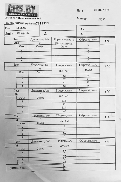

LDS Опубликовано 8 декабря, 2020 Поделиться Опубликовано 8 декабря, 2020 2,0HDI после бодрого старта (-11 гр.) и часового тарахтения на ХХ при попытке тронуться - глохнет, после чего не заводится (при выжатом газе с 3 раза завелась). Фильтр новый, соляра там как слеза, уплотнитель крышки в норме, трубка после фильтра полная, груша не пустая, пузырей нет. ГРМу - 4 мес, маслу - мес, бак полный, аккум новый. Запомненных ошибок в памяти нет, завтра будет эксперимент в условиях СТО. Версии? All we are saying is give peace a chance Ссылка на комментарий

LDS Опубликовано 9 декабря, 2020 Поделиться Опубликовано 9 декабря, 2020 7 часов назад, mister z сказал: Какой именно Dw10bted4 7 часов назад, mister z сказал: Каждый раз? В этом году пока 1 раз было. До этого было в зиму 2018/19 раза 3. В прошлую зиму в прогрева смысла не было 7 часов назад, mister z сказал: Какое поведение после этого Нормальное Не чихает не троит на педаль отзывается Едет как всегда 25 км проехал 9 часов назад, Бес сказал: Коррекция/слив, забитость, работоспособность? Делал после первых симптомов весной 19 All we are saying is give peace a chance Ссылка на комментарий
