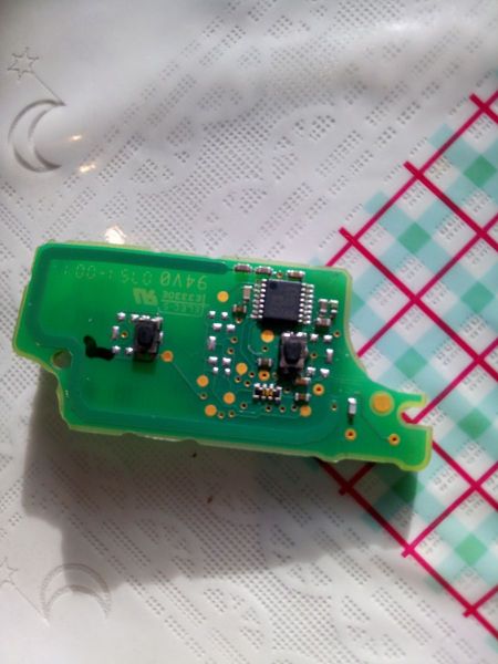

Amir001 Опубликовано 1 марта, 2020 Поделиться Опубликовано 1 марта, 2020 тоис вы имеете ввиду в этом плате надо паять или самом автомобиле принимающим блоке? Ссылка на комментарий
Олегович Опубликовано 1 марта, 2020 Поделиться Опубликовано 1 марта, 2020 Только плату ключа. Машину не трогаем! Не стоит самому это делать, Если нет навыков. Вдруг ещё электронный иммобилайзер перестанет работать. Если у вас всего один я бы с ключом не занимался, пока не появится другой рабочий ключ с которого машина будет заводится. У этих ключей транспондер иммобилайзера электронный. XP 2008г.в.; TU5JP4; ручная КПП. ЮВАО Ссылка на комментарий

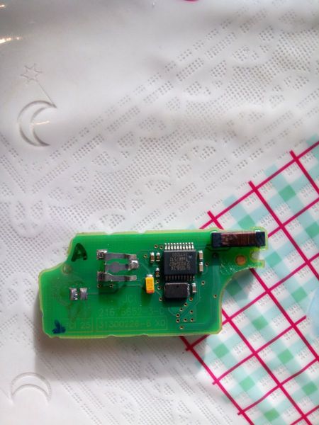

Amir001 Опубликовано 1 марта, 2020 Поделиться Опубликовано 1 марта, 2020 да у меня с платой только одинь ключ, но и этот ключ и без батарейки работает, я искал иммобилайзер в ключе так и не нашол Ссылка на комментарий
Олегович Опубликовано 1 марта, 2020 Поделиться Опубликовано 1 марта, 2020 Часть Иммобилайзера - намотанная *катушка* на втором фото. XP 2008г.в.; TU5JP4; ручная КПП. ЮВАО Ссылка на комментарий
Amir001 Опубликовано 1 марта, 2020 Поделиться Опубликовано 1 марта, 2020 хочу повторится проблема начала после многократно нажатие кнопок и последний раз нажал оба кнопки вместе вот и началась отказь , но если поднести вплотную к замку зажигание и определенным углом то работает, вот шас пропоял все ножок микросхемы очистил от флюса , жду когда перестанеть дождь чтобы проверить аа это и есть иммобилайзер? я думал это антена Ссылка на комментарий
Олегович Опубликовано 1 марта, 2020 Поделиться Опубликовано 1 марта, 2020 В ветке С4 Пикассо 2007-13г. есть тема про ключи, один в один с С4 первого поколения. XP 2008г.в.; TU5JP4; ручная КПП. ЮВАО Ссылка на комментарий
Amir001 Опубликовано 1 марта, 2020 Поделиться Опубликовано 1 марта, 2020 хочу вас поблагодарить за советы, мне это очень необходима так как я нахожусь во Франции тут не у кого спросить Ссылка на комментарий
Олегович Опубликовано 1 марта, 2020 Поделиться Опубликовано 1 марта, 2020 3 минуты назад, Amir001 сказал: я думал это антена Антена на центральный замок на первом фото, широкая дорожка по периметру платы. Ключ не забудьте *прописать*, включить зажигание, нажать на любую из кнопок, дождаться сигнала... XP 2008г.в.; TU5JP4; ручная КПП. ЮВАО Ссылка на комментарий

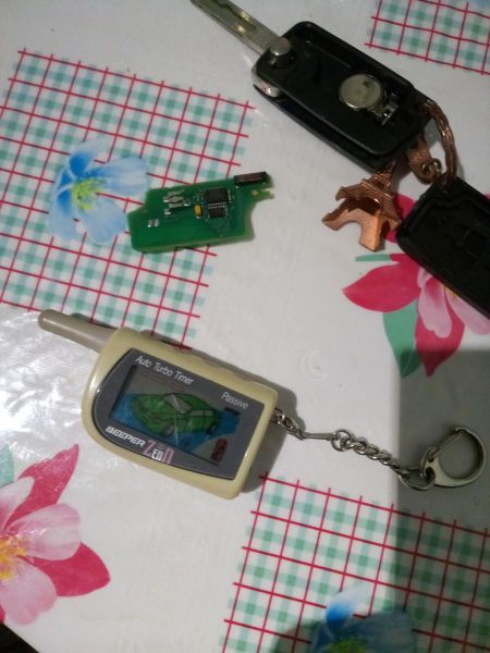

Amir001 Опубликовано 1 марта, 2020 Поделиться Опубликовано 1 марта, 2020 хочу у вас ещо спросить ,я собираюсь подключить дополнительно этот сигналку на фото , не уверен что получится или нет так как у с4 основном по кан шины идут команды а мне нужен провода вот вопрос это возможно? Ссылка на комментарий
Олегович Опубликовано 1 марта, 2020 Поделиться Опубликовано 1 марта, 2020 Поставить сигналку по аналоговой схеме возможно. Смотрите в другой теме, поиск по форуму в помощь. XP 2008г.в.; TU5JP4; ручная КПП. ЮВАО Ссылка на комментарий
Amir001 Опубликовано 1 марта, 2020 Поделиться Опубликовано 1 марта, 2020 все заработало родной ключ после пайки, ??спасибо вам большое ???? вы молодец, избавл меня от столко мучения, спасибо большое ещё раз Ссылка на комментарий
Amir001 Опубликовано 1 марта, 2020 Поделиться Опубликовано 1 марта, 2020 для тому как я новичку, напишу как заработал мой ключ , проблема была сигнал ловили только при поднеся плот до цЗ, по совету Олегович скрил пульт нанес жидкий флюс по микросхемы и с пиковым паялником подогрел каждую ношку всех микросхемы, и после очистил спиртом, собрал пульт сразу не работал , вставил ключ в замок нажал кнопку запирание пошол шолчок запирание снаял ключ с замка после заработал с дистанции как обычно как и должно, Ссылка на комментарий
