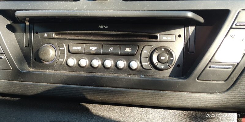

dave.opc Опубликовано 2 августа, 2014 Поделиться Опубликовано 2 августа, 2014 Всем доброго дня. Имеется авто Citroen C4 Picasso 2011 Exclusive В машине есть вот такой порт AUX Под которым обнаруживается USB Вставляю флешку - питание есть, синий диод загорается Но магнитола ее не видит Флешка отформатирована в FAT32 (полный формат). Записан один трек mp3 с латинским названием. Магнитола прошита 8.31 Мираскриптом сделан USB=1. Пробовал флешку другой фирмы. Вопрос: Это такой французский хитрый AUX порт? Нужен переходник JACK -> USB? Может крышечка каким-то образом перепутана и вместо надписи USB прилепили с надписью AUX? Может надо обратиться к дилеру? Заранее спасибо за ответы. Ссылка на комментарий

WallRock Опубликовано 16 октября, 2014 Поделиться Опубликовано 16 октября, 2014 Сегодня ездил к знакомому, он мне активировал на магнитоле AUX, теперь все просто супер ) подключаешь айпод и любая музыка, книги, спектакли под рукой. Магнитола на С4 Пикассо 2010 года, изначально могла читать только Мп3 диски. Все удовольствие с активацией и шнурком 1000р ) Ссылка на комментарий

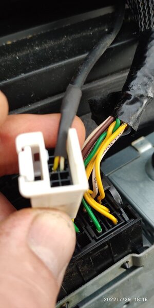

Февраль Опубликовано 16 августа, 2017 Поделиться Опубликовано 16 августа, 2017 Отпишусь сюда же, захотелось и мне аукса, ну сделал проводок по инструкции, взял у бабушки 4 спицы - вытащил свою rd4, и вижу что стоит фишка в том месте куда цепляют aux. Однако где прикуривали или еще где нет уже выведенного разьема. Фишку снял,подсоединил свой провод - все работает, но любопытно зачем фишка? Где искать ее конец? LDS 1 2007 / 2.0 hdi / RHJ / siemens / ркпп Ссылка на комментарий

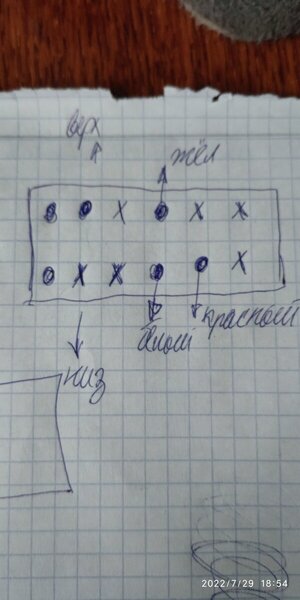

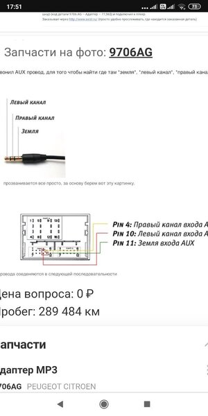

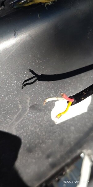

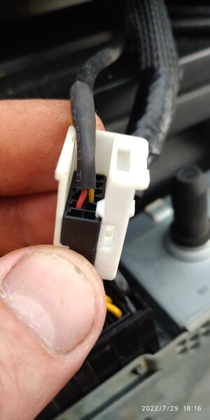

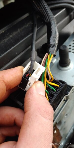

GREENCIK Опубликовано 29 июля, 2022 Поделиться Опубликовано 29 июля, 2022 Спрошу здесь: выведен AUX, оборвал провод, какой куда припаивать? По остаткам могу предположить , что красный на самую длинную. На фото моя распиновка, как я понимаю желтый провод-правый канал, белый провод-левый канал, красный провод масса, это выход с магнитолы, а на разъёме "мама" в бардачке как припаивать? Масса понятна, а каналы? Методом тыкай? Если перепутаю, не сгорит ничего, просто поменять! И как понять , что правильно припаял, ну там прибавить громкость справа, если правильно, то справа и прибавится? «Капитан Зелёный из «Тайны Третьей планеты» - мой любимый инженер. Всё время недоволен, вздыхает, ничего не хочет, но делает всё, что надо. Постоянно всех спасает. Без конца ноет." Ссылка на комментарий
