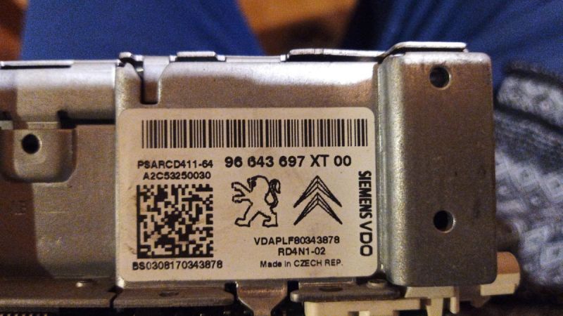

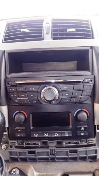

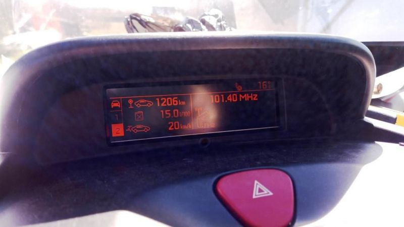

@frog2050  штатная у меня как раз и была RD4 без usb (фото прикрепил). Так же штатно имеется выносной блок ХэндсФри подключённый к Aux1. На дисплее всё отлично отображалось, в т.ч. телефонная книга. Я всю эту кашу замутил потому, что хотел сделать ещё один источник входа музыки в магнитолу. Залез в настройки родной RD4 через диагбокс и обнаружил там неактивный AUX2. Обрадовался, активировал и заказал шнурок на Али. Но как оказалось потом, этот самый AUX2 не включается через кнопку Source и кнопку выбора источника на подрулевом. То есть, программно AUX2 есть, а включить его по факту невозможно. Я расстроился и купил сдуру задёшево ту самую магнитолу от 301 :)  Вот сейчас думаю, на штатной RD4 поменять местами источники AUX - на 1 кинуть линейный вход, а на 2 ХэндсФри и в диагбоксе прописать это. Плю, когда придёт дисплей от 301 тоже поиграюсь. Может и получится где-нибудь что-нибудь. Скоро жена из дома выгонит с этой машиной :)))

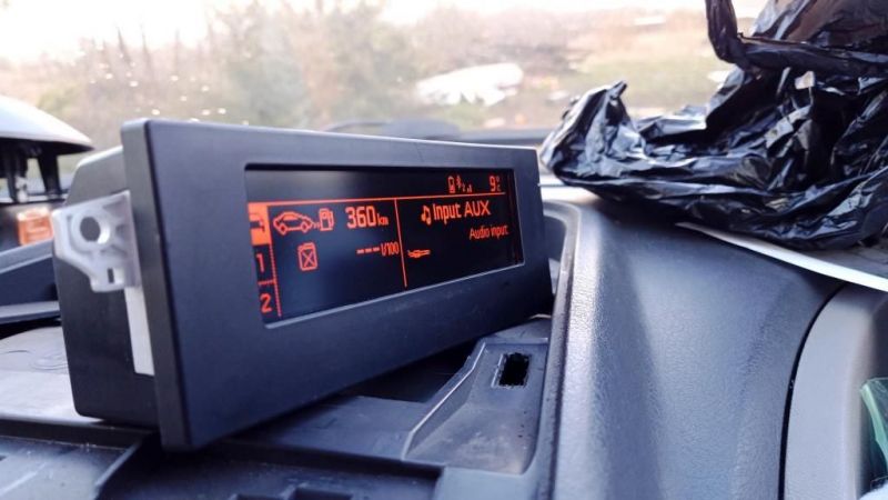

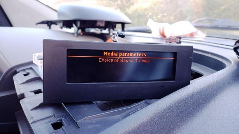

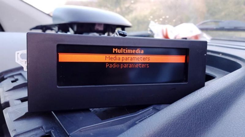

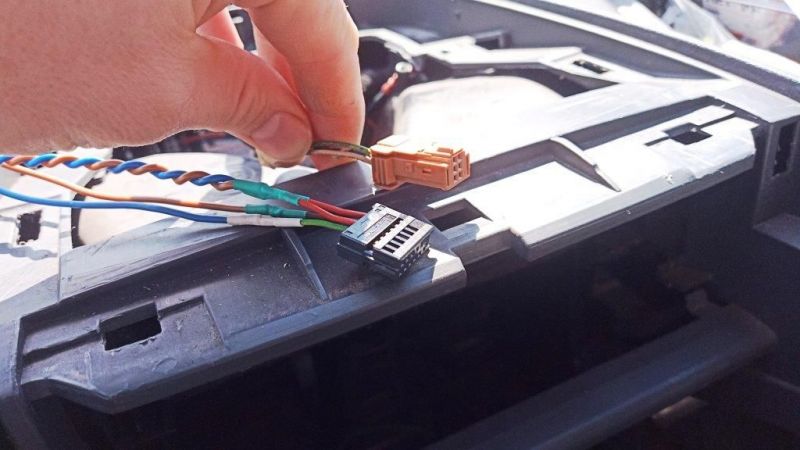

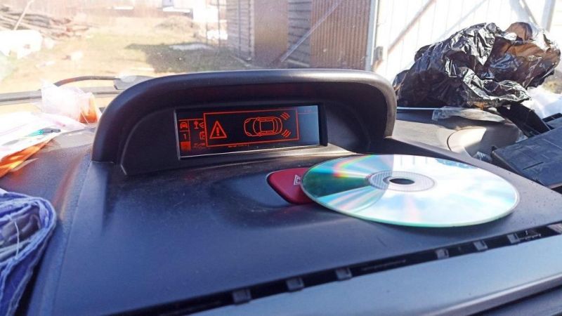

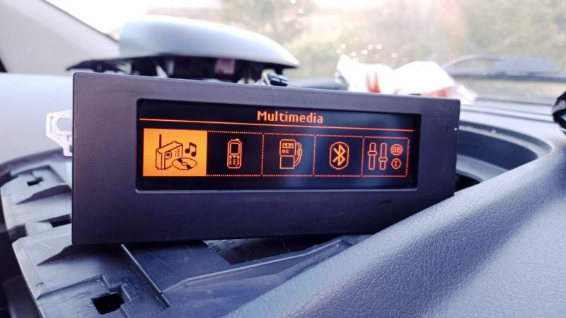

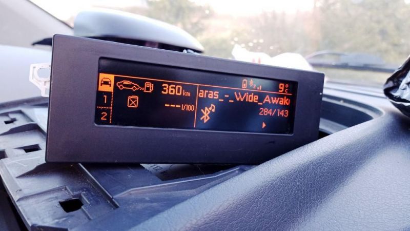

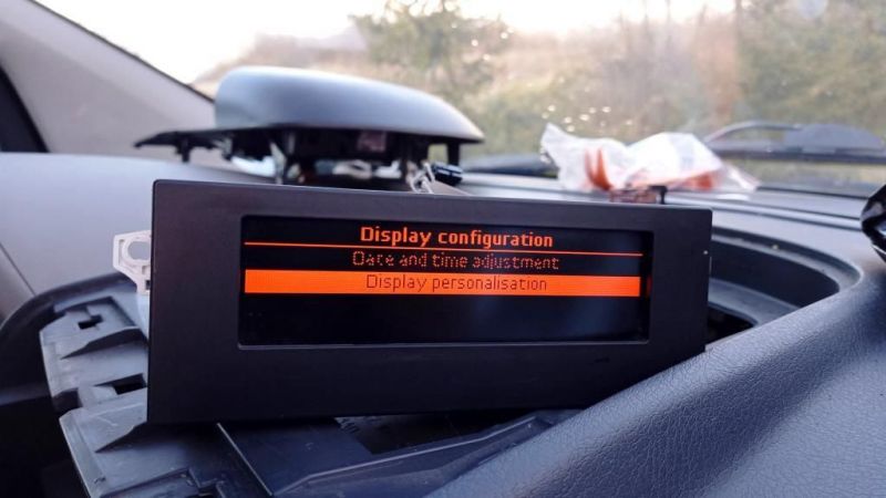

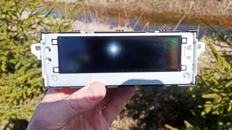

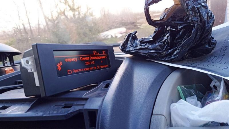

Прикупил за недорого дисплей русифицированный и фишку (количество проводов одинаковое) для нештатной магнитолы от Р301. Ясное дело со штатной RD4 он работать отказался. Но за то стали активные кнопки на магнитоле от З01 и заработал полностью БК, АУКС и ВТ. Флэшку не проверял, но, думаю, тоже работает. Но, есть снова неактивные вещи:
- Не настроить дату и время;
- Не открыть меню настроек радио (показывает только частоты радиостанций);
- Не открыть настройки самого дисплея - язык не поменять.
В магнитолу и дисплей захожу в ДиагБоксе через Р301, видит и всё, вроде как, активно.
На дисплее имеются дырки под кнопки, может они спасут?

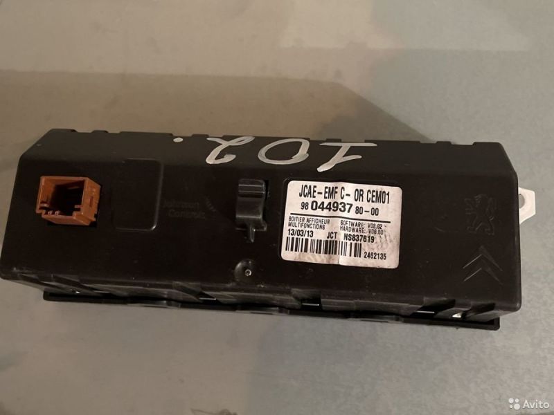

Вы всё пытаетесь скрестить ежа с ужом.
В машине, судя по всему шина 2004
А дисплей точно на шину 2010
Вам нужен дисплей с 12 контактный разъемом.
Магнитола тоже нужна на шину 2004

@frog2050  Это Вы уже писали, но по факту оказалось, что и магнитола и дисплей работают на 90% со штатной шиной. Я читал, что и с родными магнитолой и шиной при смене экрана на русифицированный и бывают такие же проблемы. Кроме того, вопрос по кнопкам не снят. Насколько я знаю, ими тоже можно управлять дисплеем.
2 часа назад, DeeBroff сказал:
Можно и кнопками, но тогда с магнитолой не будет связи вообще.
