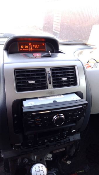

DeeBroff Опубликовано 20 апреля, 2021 Поделиться Опубликовано 20 апреля, 2021 Приветствую. Заменил на Jumpy 2008 штатную магнитолу RD4 на RD45 с гр.связью и usb. Штука китайская, но с надписями Пежо / Ситроен, стояла штатно на 301, потом на 307. Разъёмы штатные, воткнул как есть со своими гр.связью и ауксом. Через Диагбокс прописывается частично. Прописался ВИН и пикать перестала, но по окончании писала, что неудачный процесс телекодирования. То же самое при активации через Р301. ...Вчера откинул родной блютус блок (гр.связь) и дисплей завёлся - ушло сообщение Services Directory, как я понял конфликтовали 2 штатных модуля, но на магнитоле не активны основные кнопки Menu и Mode, поэтому не могу управлять ни настройками звука ни дисплеем... Сам же дисплей не показывает частоту радиостанции. Менять дисплей? Куда дальше копать? Ещё вопрос - как узнать код для подключения блютус (0000 и 1234 не подключают)? Начало истории и фотки тут: https://citroens-club.ru/topic/56331-установка-и-настройка-китайской-rd45-с-bluetooth/?do=findComment&comment=1504267 Ссылка на комментарий

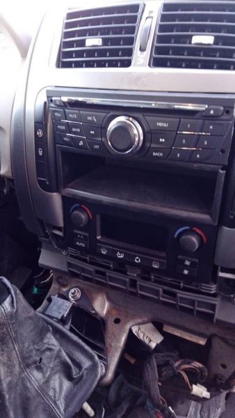

DeeBroff Опубликовано 20 апреля, 2021 Поделиться Опубликовано 20 апреля, 2021 @frog2050 Прикрепил. Как я понял, также она ставилась на Citroen C-Elysee 2013-2019 Ссылка на комментарий
frog2050 Опубликовано 20 апреля, 2021 Поделиться Опубликовано 20 апреля, 2021 Такую не встречал. Кнопки в панели или на самой магнитоле? Есть Lexia/DiagBox 7.83, могу помочь в выходные, район Бутово. — Хочу, чтобы у меня была роскошная шуба, в которой я бы могла ходить и летом и зимой! – воскликнула женщина. И превратилась в лисицу! Точнее нужно формулировать свои желания Ссылка на комментарий
frog2050 Опубликовано 20 апреля, 2021 Поделиться Опубликовано 20 апреля, 2021 Это точно не RD45, а какая то другая магнитола. Возможно для китайского рынка, но сомневаюсь Есть Lexia/DiagBox 7.83, могу помочь в выходные, район Бутово. — Хочу, чтобы у меня была роскошная шуба, в которой я бы могла ходить и летом и зимой! – воскликнула женщина. И превратилась в лисицу! Точнее нужно формулировать свои желания Ссылка на комментарий
DeeBroff Опубликовано 20 апреля, 2021 Поделиться Опубликовано 20 апреля, 2021 Кнопки на магнитоле. При входе в ДиагБокс под 301 определяется, как RD45. Да и на самом Jumpy через ДБ тоже распознаётся в настройках как RD45. "Название поставщика - Continental". Остальные характеристики приложил фотками в первом вопросе на другой страничке по ссылке выше. Вот объявление с авито: "Штатная магнитола и дисплей с поддержкой Bluetooth и usb для Peugeot 301 и Citroen C-Elysee" Ссылка на комментарий

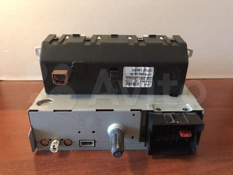

frog2050 Опубликовано 21 апреля, 2021 Поделиться Опубликовано 21 апреля, 2021 @DeeBroff Вот смотри, дисплей с 6-ю контактами - шина 2010 Для шины 2004, нужен дисплей с 12 контактами. У тебя на фото, задняя часть совсем другая, нежели на фото с авито. Либо вы ищите фотки в нете и выдаете за свои, либо разные от слова совсем. Есть Lexia/DiagBox 7.83, могу помочь в выходные, район Бутово. — Хочу, чтобы у меня была роскошная шуба, в которой я бы могла ходить и летом и зимой! – воскликнула женщина. И превратилась в лисицу! Точнее нужно формулировать свои желания Ссылка на комментарий

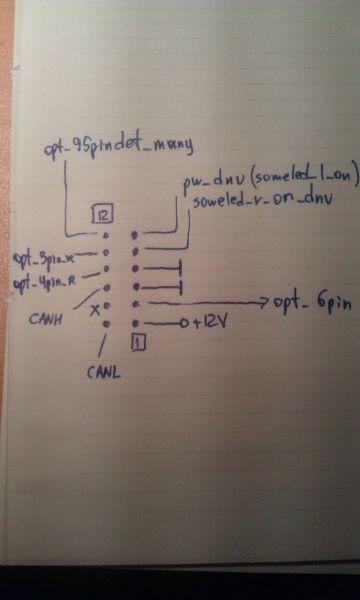

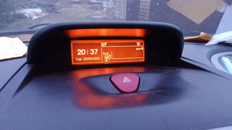

DeeBroff Опубликовано 21 апреля, 2021 Поделиться Опубликовано 21 апреля, 2021 @frog2050 Всё, я понял про что Вы говорите. Я думал, мы говорим о самой магнитоле. Дисплея у меня пока от этой магнитолы нет, но заказал уже, думаю приедет на майские (номер 9804493780-00). Разъём там на 6 контактов. Нужна распиновка. Родной стоит как на 308х, в принципе, на этом Jumpy почти вся электрика как у 308. На нём, как я понимаю, дисплей с 12 контактами. Распиновка есть (прилагаю). Пока у меня не особо это всё горит (машину только купил), и без того беда с электрикой, нет даже сигнала. Тихонько разбираюсь, ищу инфу. Но 2 вопроса остаются открытыми: - почему не работают основные кнопки Menu и Mode. Или не подходит проводка, или из-за дисплея, или сами кнопки на магнитоле не работают. - даже если я поставлю дисплей от 308, с4, с5, 3008 и т.д., который знает блютус, мр3 и usb, будет ли работать эта магнитола... Фотки ниже мои. Ссылка на комментарий
frog2050 Опубликовано 21 апреля, 2021 Поделиться Опубликовано 21 апреля, 2021 Скорей всего эта - не будет. Если она на шину 2010, а в вашем авто шина 2004, то большинмтво функций будет недоступно. У меня была RD4 и RD45 на шину 2004, так там крутилка была с боку. Ещё встречал RD6/RD5, так у них вообще кнопки на самой магнитоле отсутствуют, но они на шину 2010. Так же и дисплей с шиной 2010, все были с фишкой на 6 контактов, а для шины 2004 - только на 12 контактов. Именно поэтому меня смутило расположение крутилки и количество контактов на дисплее. Если подключить RD4 в авто с шиной 2010, то как раз кнопка SRC и MENU - не работали(точно не скажу, давно было, но что не работало 2 или 3 кнопки - точно) Есть Lexia/DiagBox 7.83, могу помочь в выходные, район Бутово. — Хочу, чтобы у меня была роскошная шуба, в которой я бы могла ходить и летом и зимой! – воскликнула женщина. И превратилась в лисицу! Точнее нужно формулировать свои желания Ссылка на комментарий
