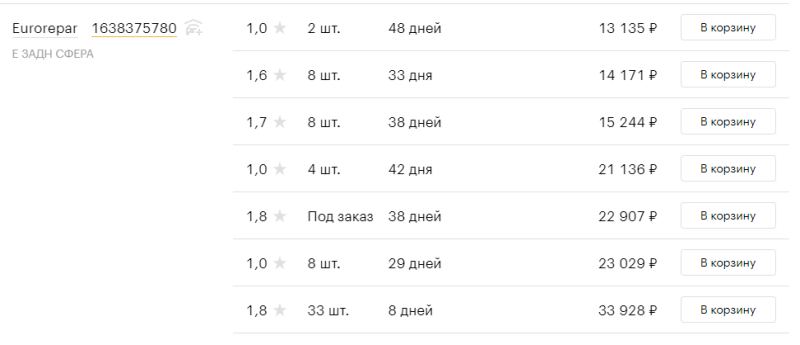

ieroglif665 Опубликовано 19 апреля Поделиться Опубликовано 19 апреля @С Андрей И VF7RCRFJC76774515 Ссылка на комментарий
С Андрей И Опубликовано 19 апреля Поделиться Опубликовано 19 апреля Почем у тебя? VF7DCRHYB76399608 Ссылка на комментарий
С Андрей И Опубликовано 19 апреля Поделиться Опубликовано 19 апреля Парни, а кто пробовал сферы EAI? Впервые вижу такого производителя... Цена у них подешевле. VF7DCRHYB76399608 Ссылка на комментарий
ieroglif665 Опубликовано 19 апреля Поделиться Опубликовано 19 апреля 12600 вот заказ сформировал, тут они уже пропали Ссылка на комментарий
С Андрей И Опубликовано 19 апреля Поделиться Опубликовано 19 апреля Eurorepar будет у меня через неделю.Сколько будет идти из Хотьково до вас не знаю, наверное столько же. Цена 10000. EAI всего одна штука 6500. Старые сферы не выбрасывайте. Есть умельцы которые их заново закачивают.Если мембрана целая. VF7DCRHYB76399608 Ссылка на комментарий
ieroglif665 Опубликовано 20 мая Поделиться Опубликовано 20 мая @С Андрей И Спасибо! Все пришло, все получил. И ценник приятнее чем в exist`ах и прочих подобных магазинах. Еще и быстрее в итоге вышло) Буду обращаться) Ссылка на комментарий
С Андрей И Опубликовано 20 мая Поделиться Опубликовано 20 мая @ieroglif665 Хорошо.Без проблем VF7DCRHYB76399608 Ссылка на комментарий
