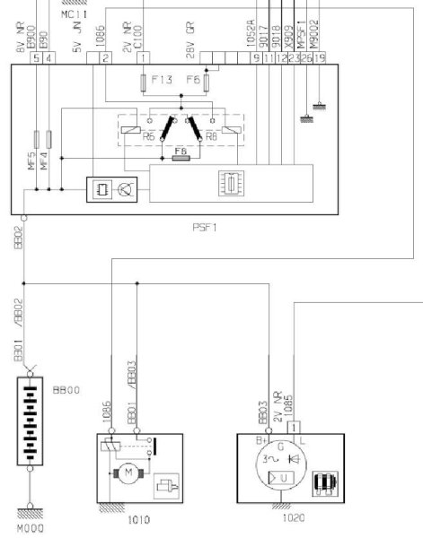

С Андрей И Опубликовано 22 февраля, 2024 Поделиться Опубликовано 22 февраля, 2024 Парни, у меня по схеме между замком зажигания и стартером есть какое либо реле? Началась такая фигня: замок поворачиваешь, а у старнера даже втягивающее не щелкает, приходится лазить ключиком и замыкать напрямую все три контакта. VF7DCRHYB76399608 Ссылка на комментарий
Rykopop Опубликовано 22 февраля, 2024 Поделиться Опубликовано 22 февраля, 2024 @С Андрей И есть конечно, токи там адские) В блоке BSM под катом реле насколько помню. VIN: VF7DCRFNC76465859 Ссылка на комментарий

С Андрей И Опубликовано 23 февраля, 2024 Поделиться Опубликовано 23 февраля, 2024 13 часов назад, Rykopop сказал: его надо снимать и вскрывать) Реле не под крышкой что ли? Внутри...У меня сейчас симптомы изменились, втягивающее начало щелкать, но не крутит.Походу у втягивающего контакт подгорел.Скорее в нем причина. VF7DCRHYB76399608 Ссылка на комментарий
Rykopop Опубликовано 23 февраля, 2024 Поделиться Опубликовано 23 февраля, 2024 @С Андрей И та хрен поймёшь. Я глянул по схеме у меня - такое ощущение, что втягивающее управляется прямо от контактной группы. Понятно только, что идёт через бсм, но в нем ничего не указано, хотя обычно это означает, что он получает сигнал, чота с ним делает и пинает дальше) VIN: VF7DCRFNC76465859 Ссылка на комментарий
С Андрей И Опубликовано 23 февраля, 2024 Поделиться Опубликовано 23 февраля, 2024 Капец.Понял. Спасибо. Попробую заказать втягивающее для начала. VF7DCRHYB76399608 Ссылка на комментарий

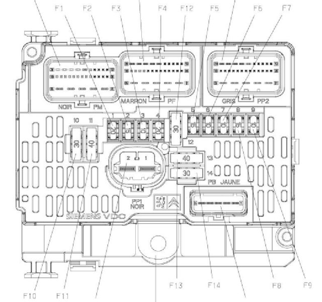

ИС-Xantia Опубликовано 24 февраля, 2024 Поделиться Опубликовано 24 февраля, 2024 В 22.02.2024 в 12:19, С Андрей И сказал: у меня по схеме между замком зажигания и стартером есть какое либо реле? Ради любопытства посмотрел на своем моторе. Это реле R8 в блоке PSF1: Его пред F8 на 15А расположен здесь в блоке PSF1: С Андрей И 1 С5-II, ГА-3, 2,0 RFJ (EW10A) 2007г МКПП. До него Xantia 1,9D 1994г была 12 лет. Ссылка на комментарий
