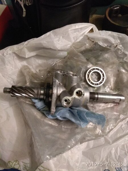

ИС-Xantia Опубликовано 18 ноября, 2022 Поделиться Опубликовано 18 ноября, 2022 Червяк снизу один подшипник (игольчатый), посередине один большой шариковый, а сверху (на выходе вала к рулю) просто втулка с уплотнителем. Кернится корпус с заходом на гайку. Иначе может открутиться. Хотя я не закернивал и она не шевелится. С Андрей И и Бес 2 С5-II, ГА-3, 2,0 RFJ (EW10A) 2007г МКПП. До него Xantia 1,9D 1994г была 12 лет. Ссылка на комментарий

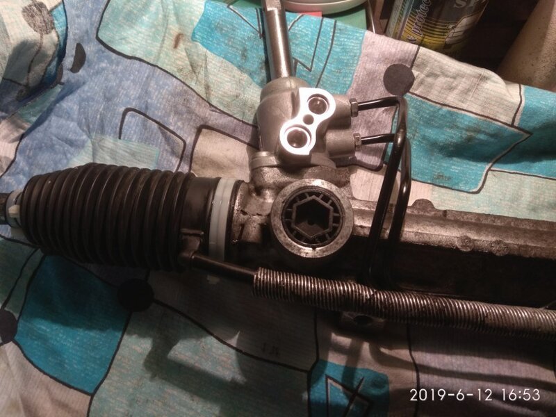

ИС-Xantia Опубликовано 18 ноября, 2022 Поделиться Опубликовано 18 ноября, 2022 Для начала просто подтяни пластиковую гайку, может поможет. С5-II, ГА-3, 2,0 RFJ (EW10A) 2007г МКПП. До него Xantia 1,9D 1994г была 12 лет. Ссылка на комментарий
С Андрей И Опубликовано 19 ноября, 2022 Поделиться Опубликовано 19 ноября, 2022 Посмотрели, гайка не законтрена, но не шевелится гадина.Корни пустила что ли. Там и подлезть к ней неудобно, ее ломает. Не могли железную сделать, блин. VF7DCRHYB76399608 Ссылка на комментарий
Rykopop Опубликовано 19 ноября, 2022 Поделиться Опубликовано 19 ноября, 2022 @С Андрей И там с ней полегче, она пластиковая и довольно хрупкая. Может уже до упора затянута и начала срываться резьба, крутанешь и все эти нанотехнологии окажутся снаружи рейки) VIN: VF7DCRFNC76465859 Ссылка на комментарий
С Андрей И Опубликовано 19 ноября, 2022 Поделиться Опубликовано 19 ноября, 2022 Я уже новую купил, а старую вывернуть не получается. Что там может выпасть? По идее она упирается в вал или нет? VF7DCRHYB76399608 Ссылка на комментарий
Rykopop Опубликовано 19 ноября, 2022 Поделиться Опубликовано 19 ноября, 2022 Внутрях там типа такого) VIN: VF7DCRFNC76465859 Ссылка на комментарий
ИС-Xantia Опубликовано 19 ноября, 2022 Поделиться Опубликовано 19 ноября, 2022 7 часов назад, С Андрей И сказал: Что там может выпасть? По идее она упирается в вал или нет? Под ней упругий полиуретановый вкладыш на фото слева (это типа пружина) и за ним сухарь (на фото справа), поджимающий рейку к червяку. А если дело не в этом, то придется проверять зазор зубчатки в правой втулке - у меня там и были проблемы. Снять правое колесо, вывернуть руль налево чтобы зубчатка выдвинулась на максимум и резко дергать рулевую тягу в районе стыковки с зубчаткой. Бес 1 С5-II, ГА-3, 2,0 RFJ (EW10A) 2007г МКПП. До него Xantia 1,9D 1994г была 12 лет. Ссылка на комментарий

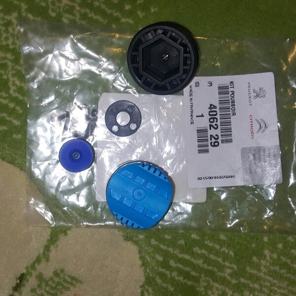

С Андрей И Опубликовано 21 ноября, 2022 Поделиться Опубликовано 21 ноября, 2022 Вот этот толкатель я уже купил новый.№ 406229. Вот этих двух круглых штучек там нет.Если вал рейки ходит вправо и влево, то как они ( эти 2 круглые штучки) держатся? На этой запчасти 406229, как бы, для них никаких креплений нет. 406229 эта фиговина итак как пружина сделана, зачем еще что то добавлять?😔 VF7DCRHYB76399608 Ссылка на комментарий
ИС-Xantia Опубликовано 21 ноября, 2022 Поделиться Опубликовано 21 ноября, 2022 30 минут назад, С Андрей И сказал: Если вал рейки ходит вправо и влево, то как они ( эти 2 круглые штучки) держатся? Они сидят в колодце корпуса рейки. Зубчатка скользит по сухарю. Их задача всегда прижимать рейку к червяку. У меня сухарь из жесткого пластика. Может в запцацки стали поступать упругие сухари? тогда шайбы не нужны. Бес 1 С5-II, ГА-3, 2,0 RFJ (EW10A) 2007г МКПП. До него Xantia 1,9D 1994г была 12 лет. Ссылка на комментарий
