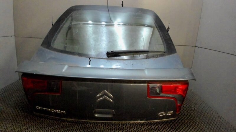

Ядрен Батон Опубликовано 11 октября, 2022 Поделиться Опубликовано 11 октября, 2022 Еще появился вопрос, начали рваться уплотнительные резинки на крышке багажника, указанны стрелками. Может есть у кого готовое решение, от отечественных авто какие нибудь подходят или ещё что нибудь. Ссылка на комментарий
