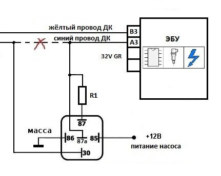

Адам Опубликовано 13 апреля, 2022 Поделиться Опубликовано 13 апреля, 2022 @Rykopop Верно. Ссылка на комментарий
Rykopop Опубликовано 13 апреля, 2022 Поделиться Опубликовано 13 апреля, 2022 @Адам благодарю. Значит будем гасить.. первую лямбду и отключим насос заодно) VIN: VF7DCRFNC76465859 Ссылка на комментарий
Адам Опубликовано 13 апреля, 2022 Поделиться Опубликовано 13 апреля, 2022 @Rykopop Разорвать сигнал с первой лямбды на время работы насоса. Ссылка на комментарий
Rykopop Опубликовано 13 апреля, 2022 Поделиться Опубликовано 13 апреля, 2022 @Адам именно. ЭБУ ждёт сигнал о бедной смеси- простого 5-контакного реле хватит. А чистка каналов- не панацея, к соседу в сервис Пежо с моим мотором через каждые 2 года катает ГБЦ чистить) VIN: VF7DCRFNC76465859 Ссылка на комментарий
Rykopop Опубликовано 18 апреля, 2022 Поделиться Опубликовано 18 апреля, 2022 Что-то не выходит каменный цветок. Если брать питание с преда насоса- имеем нехилый жор. Похоже что надо врезаться уже на выходе с бсм на сам насос. Есть подозрение что бси видя что идёт через мою реле на массу н-ный ток не засыпает/ не отключает линию. Хотя нафиг тут бси- непонятно. VIN: VF7DCRFNC76465859 Ссылка на комментарий
Адам Опубликовано 19 апреля, 2022 Поделиться Опубликовано 19 апреля, 2022 @Rykopop Я выбросил насос, а его колодки запитал реле контакты которого размыкают первую лямбду. Ссылка на комментарий
Rykopop Опубликовано 19 апреля, 2022 Поделиться Опубликовано 19 апреля, 2022 @Адам щас с утра так же сделал. Единственное- насос оставил висеть, да массу до этого на кузов прикрутил на штатную, не стал менять. Интересно что схема говорит, что на него идёт серый (+) и провод отмеченный цветом VJ (-). У Ситроена такого цвета нет. Я думал очепятка и имелся ввиду фиолетовый- неа, непонятный провод с зелёной полосой, похож на стандартную желто-зеленую массу. Обе лямбды приходят в мозги желто-коричневоц свитой парой. Ты который из них перерезал? Я разорвал жёлтый на А3, по идее четвертый провод фишки- сигнал с датчика. (Колодку звонил на разъем, а3- 4й в колодке, б3- 3й) VIN: VF7DCRFNC76465859 Ссылка на комментарий
Адам Опубликовано 19 апреля, 2022 Поделиться Опубликовано 19 апреля, 2022 @Rykopop Сопротивление R1 убрал (практика показала что лишнее), провод резал около ЭБУ. Цвет проводов не помню. Бес 1 Ссылка на комментарий
Rykopop Опубликовано 19 апреля, 2022 Поделиться Опубликовано 19 апреля, 2022 @Адам о, по этой инструкции и делал) Тоже без сопротивления. VIN: VF7DCRFNC76465859 Ссылка на комментарий
