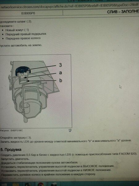

ZIGGY Опубликовано 28 января, 2022 Поделиться Опубликовано 28 января, 2022 Если у нас на опущенной подвеске жижа по середине то у нас литр точно перелит)) неудивительно что ее давит)) К инструкции о сбросе давления добавлю-трямпками обложи заливную, когда оттуда польется очень не хотелось что чтоб на насос полилось. Нам же не надо идти читать как ремонтировать насос?) И картинку найти как между рисками уровень должен быть, а не на глаз... Подбор автомобилей Peugeot\Citroen, подробности "Понакупят шнурков по объявлению, а пользоваться не умеют!" © Enzo С4-С5-С6-С4P-5008 Ссылка на комментарий

С Андрей И Опубликовано 28 января, 2022 Поделиться Опубликовано 28 января, 2022 Только давит ее так, что на опущенной подвеске в стаканчике сухо, и ГУР работает с рывками...шутник. Рисок в стаканчике и на бачке нет. Форум создан не для того что бы над кем то прикалываться, а для того что бы кому то помогать......Если больше знаешь. VF7DCRHYB76399608 Ссылка на комментарий

Rykopop Опубликовано 28 января, 2022 Поделиться Опубликовано 28 января, 2022 Так, стоп. Получается, что поменяв рейку, я приехал в гараж, опустил машину в самый низ, открыл дверь, подождал ещё чуток, после чего по мануалу залил лдс до уровня, чтобы она чуть показалась в стаканчике, примерно миллиметр над донышком. После чего раз 5 вверх/вниз, покрутил рулем- уровень стоит. Сейчас при осмотрах- там же. Наклейка с бачка уже гдет-то на просторах необъятной, отклеилась. Бачек у первого поколения без рисок и прочего, бежевый не прозрачный даже под лампой. Выходит, что залив по букварю я перелил дофига лдс? VIN: VF7DCRFNC76465859 Ссылка на комментарий
tarakan67 Опубликовано 28 января, 2022 Поделиться Опубликовано 28 января, 2022 @Rykopop В том то и беда, что ты действовал не совсем по букварю. Ссылка на комментарий
ИС-Xantia Опубликовано 28 января, 2022 Поделиться Опубликовано 28 января, 2022 2 часа назад, Rykopop сказал: опустил машину в самый низ, открыл дверь, подождал ещё чуток, после чего по мануалу залил лдс до уровня.... я перелил дофига лдс? Дело в том, что бывают разные ситуации. Комп подвески по показаниям датчиков помнит ездовой (второй) уровень подвески и от него отсчитывает все другие уровни. Допустим, у кого-то ездовой уровень подвески чуть занижен, но в пределах допуска. Тогда при опускании машины кнопкой она уже полностью ложится на буферы, а датчики еще продолжают некоторое время пытаться опустить машину еще ниже, держа открытыми клапаны сброса давления. В результате давление сбросится полностью. Теперь пусть другая машина имеет чуть повышенный ездовой уровень подвески. Еще не успев полностью сесть на буферы комп закроет клапаны, в сферах и цилиндрах еще останется некоторое давление и не вся жижа уйдет в бачок. Причем разница в степени полного/неполного лежания и обжатия буферов составляет единицы миллиметров и на глаз незаметна - вроде легла, а на деле не до конца. А если еще учесть, что имеем две оси, где каждая со своей настройкой и характером, со своим датчиком, да каждый датчик имеет разброс своей передаточной характеристики, то полнота сброса давления с обеих осей совершенно случайна. Или разная нагруженность багажника: нагруженный быстро выдавит свою жижу и, учитывая задержку сигналов датчика, вероятно, опустится ниже и полнее выдавит ее в бачок. То же самое и с третьим (повышенным) положением подвески - у кого-то она мягче или жестче. Поэтому только через Лексию можно полностью сбросить давление. Или полностью вывесить колеса и нажать кнопку вниз, не давая машине заснуть. А можно еще отцепить тяги датчиков и повернуть их поводки вручную в нужную сторону. Бес и С Андрей И 1 1 С5-II, ГА-3, 2,0 RFJ (EW10A) 2007г МКПП. До него Xantia 1,9D 1994г была 12 лет. Ссылка на комментарий
Rykopop Опубликовано 28 января, 2022 Поделиться Опубликовано 28 января, 2022 1 час назад, ИС-Xantia сказал: Поэтому только через Лексию можно полностью сбросить давление. Или полностью вывесить колеса и нажать кнопку вниз, не давая машине заснуть. А можно еще отцепить тяги датчиков и повернуть их поводки вручную в нужную сторону. Пасиба ребят, лексия есть, надо будет заняться приведением уровня в норму. Вытяну из бачка чутка шприцем с трубочкой тонкой, потом лексией сброшу, обложив тряпочкой. Надеюсь не выйдет гейзера) VIN: VF7DCRFNC76465859 Ссылка на комментарий
