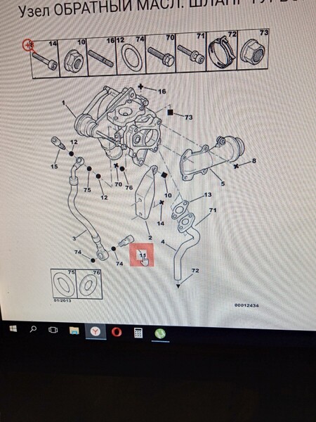

С Андрей И Опубликовано 25 декабря, 2021 Поделиться Опубликовано 25 декабря, 2021 Парни все привет.Когда разбирал мотор, откручивая "пустотелый болт" подачи масла на турбину, тот что к блоку, выпал кусочек то ли клапана, то ли сеточки, не поняли.В схеме этой запчасти нет. Может в оригинальном каталоге есть. Сейчас покажу на схеме. Вот в сэтом штуцере. VF7DCRHYB76399608 Ссылка на комментарий
Бес Опубликовано 25 декабря, 2021 Поделиться Опубликовано 25 декабря, 2021 Сеточка там. Природа мудра, и Всевышнего глаз Видит каждый наш шаг на тернистой дороге Наступает момент, когда каждый из нас У последней черты вспоминает о Боге... Ссылка на комментарий
С Андрей И Опубликовано 25 декабря, 2021 Поделиться Опубликовано 25 декабря, 2021 Такое ощущение что это и сеточка и клапан не дающий стекать маслу из турбины одновременно.Если дадите артикул, то буду очень признателен. Только походу дизелистов на этом сайте очень мало, одна надежда на счастливых обладателей оригинальными каталогами.Может в описании запчасти есть что идет этот штуцер с этой фиговиной, а то его цена около 700р. будет очень печально отдать хоть и не большие деньги за то что не надо. 3 минуты назад, Бес сказал: Сеточка там Та часть что у меня выпала похожа на клапанок пластиковый, заостренная пластиковая фиговина. VF7DCRHYB76399608 Ссылка на комментарий
Бес Опубликовано 25 декабря, 2021 Поделиться Опубликовано 25 декабря, 2021 По твоему вину ее кагбэ... нет))) А без вина есть. Природа мудра, и Всевышнего глаз Видит каждый наш шаг на тернистой дороге Наступает момент, когда каждый из нас У последней черты вспоминает о Боге... Ссылка на комментарий

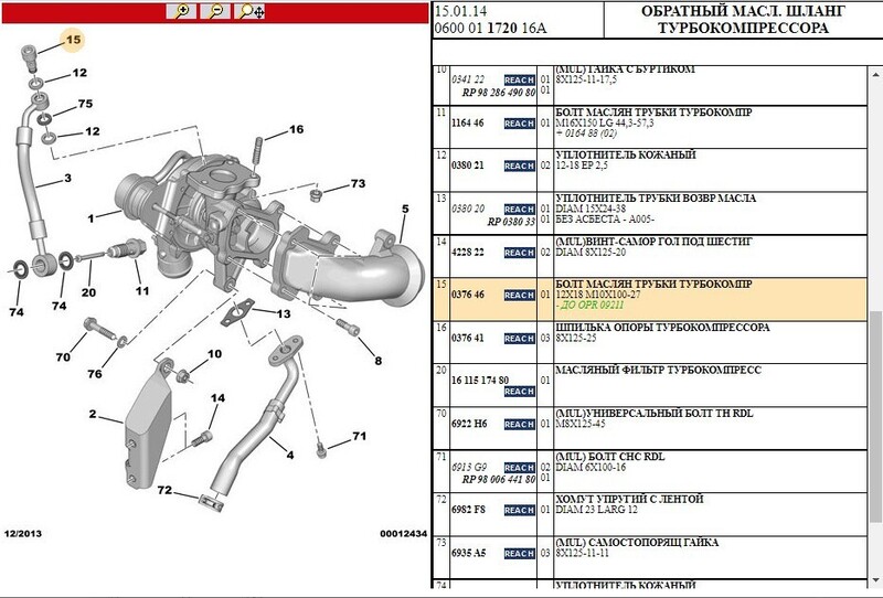

С Андрей И Опубликовано 25 декабря, 2021 Поделиться Опубликовано 25 декабря, 2021 Да зто же позиция 20 VF7DCRHYB76399608 Ссылка на комментарий
Бес Опубликовано 25 декабря, 2021 Поделиться Опубликовано 25 декабря, 2021 Сорри, ты № 11 показываешь))) Читал, что сеточку наоборот выкидывают, она когда забьется - кирдык турбине. Я что-то на 15 смотрел. Да, 20. Природа мудра, и Всевышнего глаз Видит каждый наш шаг на тернистой дороге Наступает момент, когда каждый из нас У последней черты вспоминает о Боге... Ссылка на комментарий
С Андрей И Опубликовано 25 декабря, 2021 Поделиться Опубликовано 25 декабря, 2021 Трубка 4 это обратка, а 3 подача. "0 то что нужно. Был бы этот фильтр еще в продаже. Сейчас гляну. Ну блин, заставил задуматься, ща с мотористом посоветуюсь, что скажет VF7DCRHYB76399608 Ссылка на комментарий

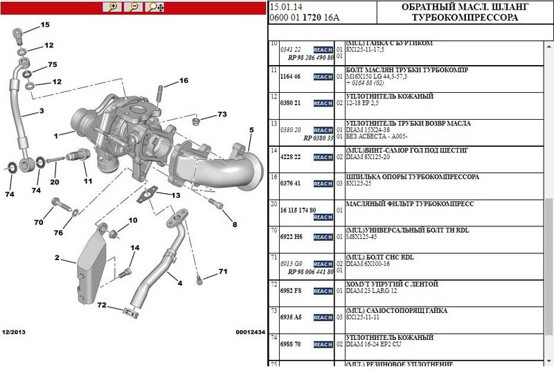

Бес Опубликовано 25 декабря, 2021 Поделиться Опубликовано 25 декабря, 2021 @алш @LDS трубку-фильтр этот сеточку ставить? С Андрей И 1 Природа мудра, и Всевышнего глаз Видит каждый наш шаг на тернистой дороге Наступает момент, когда каждый из нас У последней черты вспоминает о Боге... Ссылка на комментарий
С Андрей И Опубликовано 25 декабря, 2021 Поделиться Опубликовано 25 декабря, 2021 Ну, в принципе если лить хорошее масло, в смысле любое,подходящее по параметрам, главное от оф.дилера, то сеточка не забьется очень быстро.Пробег почти 400,сеточка сломана, но не забита, двиган внутри чистый, даже в поддоне не было грязи.А иот на некоторых вкладышах,есть бородки, от каких то твердых песчинок.Насколько они страшны для турбины??? Все же очень не дешевая запчасть, да и добраться до нее не снимая мотор не возможно.Интересно, на сколько быстро может забиться эта сеточка....Моторист похоже уже спит.Так то эта сетка стоит копейки.Ладно закажу, во вторник будет у меня, а там решим ставить или нет. Только что, С Андрей И сказал: иот это вот Очень большое спасибо...Бес. Вот только ник не подходит к строкам из песни Талькова. Бесы слушают попсу.😉 Бес 1 VF7DCRHYB76399608 Ссылка на комментарий
С Андрей И Опубликовано 25 декабря, 2021 Поделиться Опубликовано 25 декабря, 2021 Вот что значит оригинальный каталог,есть все мелочи. Я и не мог показать нужную деталь, на моей схеме ее нет. VF7DCRHYB76399608 Ссылка на комментарий
