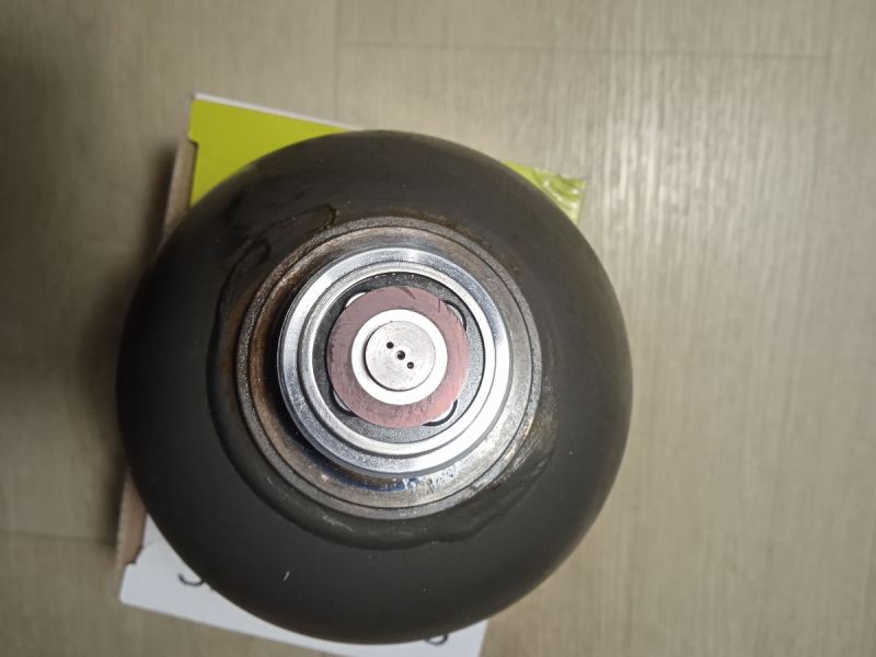

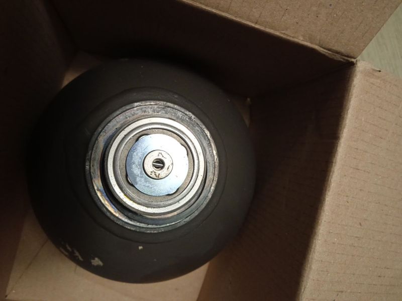

С Андрей И Опубликовано 9 ноября, 2021 Поделиться Опубликовано 9 ноября, 2021 У наших сфер 3 отверстия. Одно в середине по больше и 2 сбоку по меньше. У этих сфер отверстие в центре довольно таки большое и разделено перегородкой. Хотел отправить фото с телефона не пойму как Форма,резьба одинаковые. Это моя сфера VF7DCRHYB76399608 Ссылка на комментарий
С Андрей И Опубликовано 9 ноября, 2021 Поделиться Опубликовано 9 ноября, 2021 Это с 2004г С557FC Получилось. Та что моя С557FJ VF7DCRHYB76399608 Ссылка на комментарий

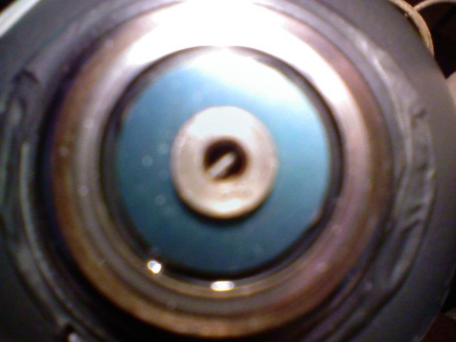

ИС-Xantia Опубликовано 9 ноября, 2021 Поделиться Опубликовано 9 ноября, 2021 Моя родная сфера (машина в подписи) стоит с поперечным штифтом - как раз как на втором фото (С557FC), но с оригинальным ситрокодом. Вот она: Бес 1 С5-II, ГА-3, 2,0 RFJ (EW10A) 2007г МКПП. До него Xantia 1,9D 1994г была 12 лет. Ссылка на комментарий
С Андрей И Опубликовано 10 ноября, 2021 Поделиться Опубликовано 10 ноября, 2021 Да. вот такая сейчас у меня лежит не нужная. Продам или поменяю на свою. VF7DCRHYB76399608 Ссылка на комментарий
