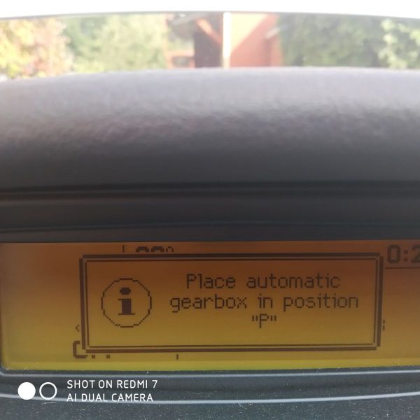

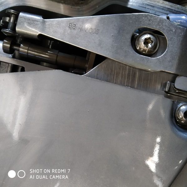

Александр Лебедев Опубликовано 29 июля, 2021 Поделиться Опубликовано 29 июля, 2021 Добрый день! Ребят кто может подсказать по коробке AL4 . Промыл гидроблок, после установки машина едет только на зад. Выскакивает "Place automatic gearbox in position "P"". Всё проверил и всё повторяется заново. Нахожусь в тупике, полном,. В чем может быть проблема? Остаётся наверно только комп. диагностика, но до неё ещё доехать надо, а это как минимум100км. Ссылка на комментарий
Александр Лебедев Опубликовано 18 августа, 2021 Поделиться Опубликовано 18 августа, 2021 Всё. Проблему устранил. Едит как надо. Ссылка на комментарий
GREENCIK Опубликовано 18 августа, 2021 Поделиться Опубликовано 18 августа, 2021 Что было, что сделал? «Капитан Зелёный из «Тайны Третьей планеты» - мой любимый инженер. Всё время недоволен, вздыхает, ничего не хочет, но делает всё, что надо. Постоянно всех спасает. Без конца ноет." Ссылка на комментарий
Александр Лебедев Опубликовано 18 августа, 2021 Поделиться Опубликовано 18 августа, 2021 Вскрыл ещё раз и тупо поменял местами все клапан очки. Ссылка на комментарий

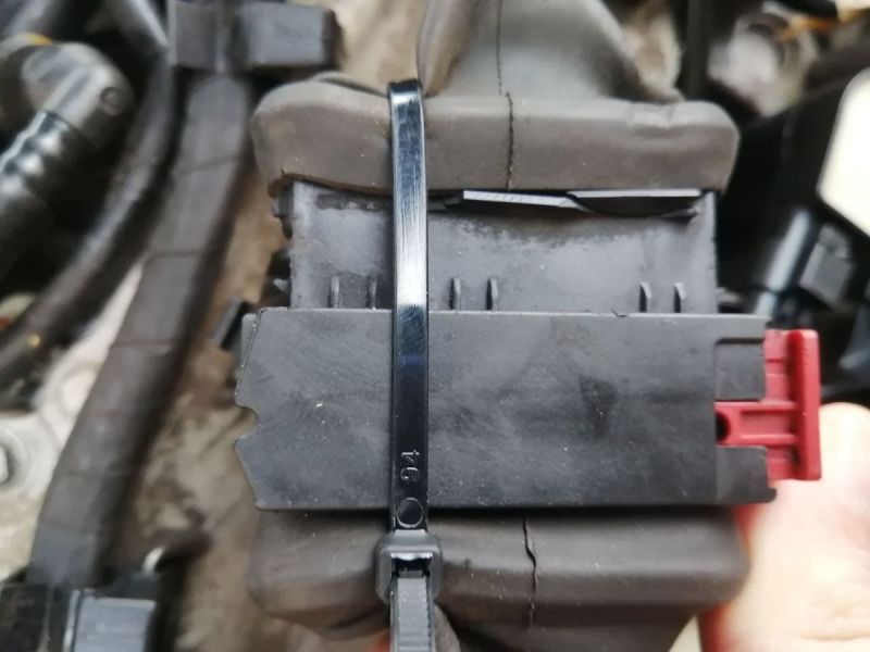

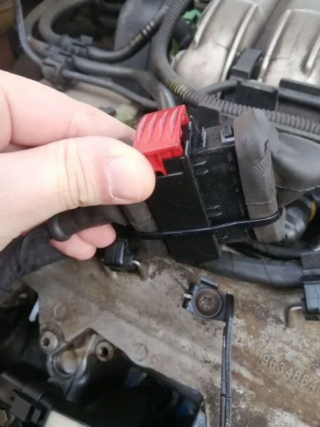

Zoidberg Опубликовано 30 октября, 2021 Поделиться Опубликовано 30 октября, 2021 Развалился разъем косы моторной, отдельно не нашел в продаже. Может кто решал такую проблему Ссылка на комментарий
user1233 Опубликовано 30 октября, 2021 Поделиться Опубликовано 30 октября, 2021 Купить на разборке такой по цвету, перепиновать, я так делал. Ссылка на комментарий
sasha1377 Опубликовано 31 октября, 2021 Поделиться Опубликовано 31 октября, 2021 @Zoidberg Среди этих есть и такой https://aliexpress.ru/popular/citroen-connector-pin.html Ссылка на комментарий
